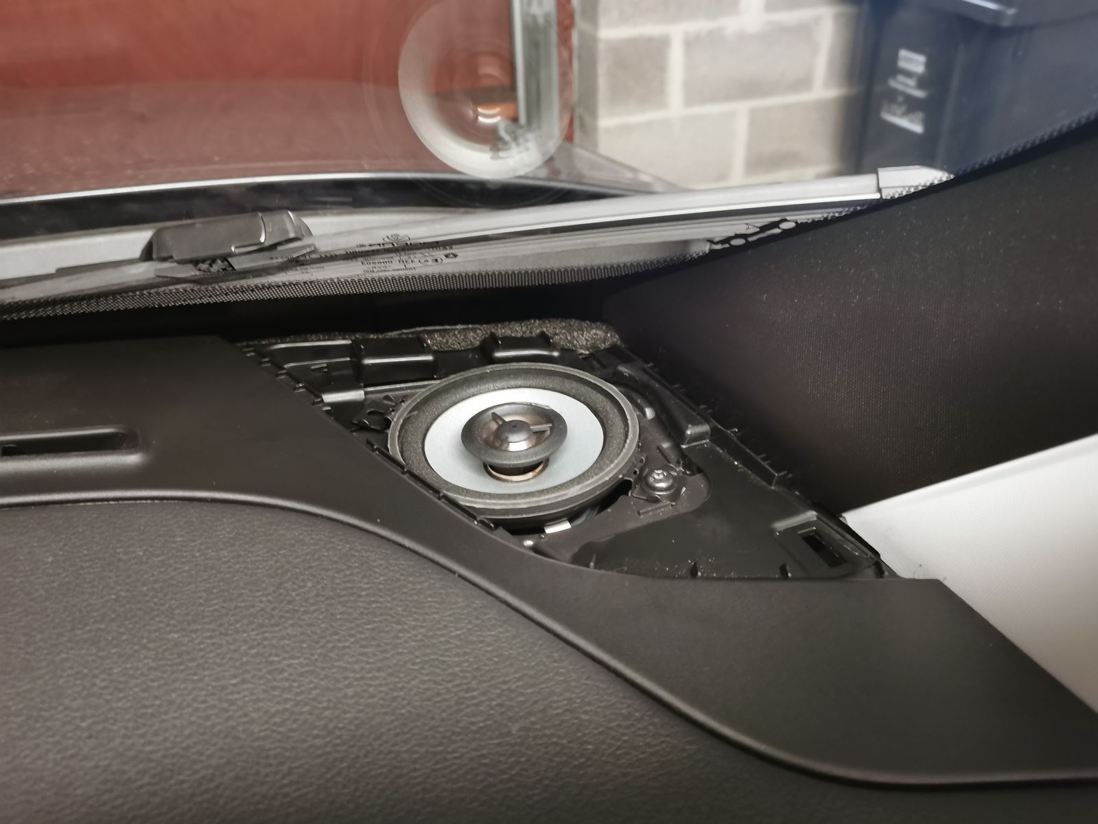

    Diese Woche habe ich die Dash-Lautsprecher auf meinem Renegade aufgerüstet. Die an den Türen habe ich nicht vor, sie zu ändern. Also habe ich den Test gemacht, wenn die Armaturenbrett-Lautsprecher genug die Klarheit/Definition verbessern, ist es eine gute Lösung.
    Im Moment konnte ich sie nicht unter den gleichen Bedingungen wie die alten testen, Autobahn, Podcasts in verschiedenen Sprachen hören, um die Zeit zu nutzen, aber bei dem kurzen Test, den ich machen konnte, würde ich sagen, dass sie eine bessere Definition haben. Wie erwartet.
    Der Nachteil ist, dass es keine Frequenzweiche gibt und man mit dem Equalizer spielen muss, damit der Klang nicht zu schrill ist.
    Ich habe mich für die Alpine SXE-0825S, 3,5 Zoll, entschieden, da sie die gleichen Abmessungen haben und 4 Ohm wie die Originallautsprecher sind. Auf Amazon habe ich auch das Adapterkabel gefunden, das die Installation fast Plug & Play macht, Modell 72-7902. Man muss nur die Position der Drähte im Stecker umdrehen, damit der Pluspol an den Pluspol geht.
    Es gibt ein Modell von JBL 332F, das meiner Meinung nach auch besser ist, aber der Preis ist höher und es ist 3 Ohm, so dass die Frequenzweiche noch notwendiger sein wird.
    Es würde mich interessieren, ob Sie diese Modifikation auch vorgenommen haben und mit welchem Ergebnis.
