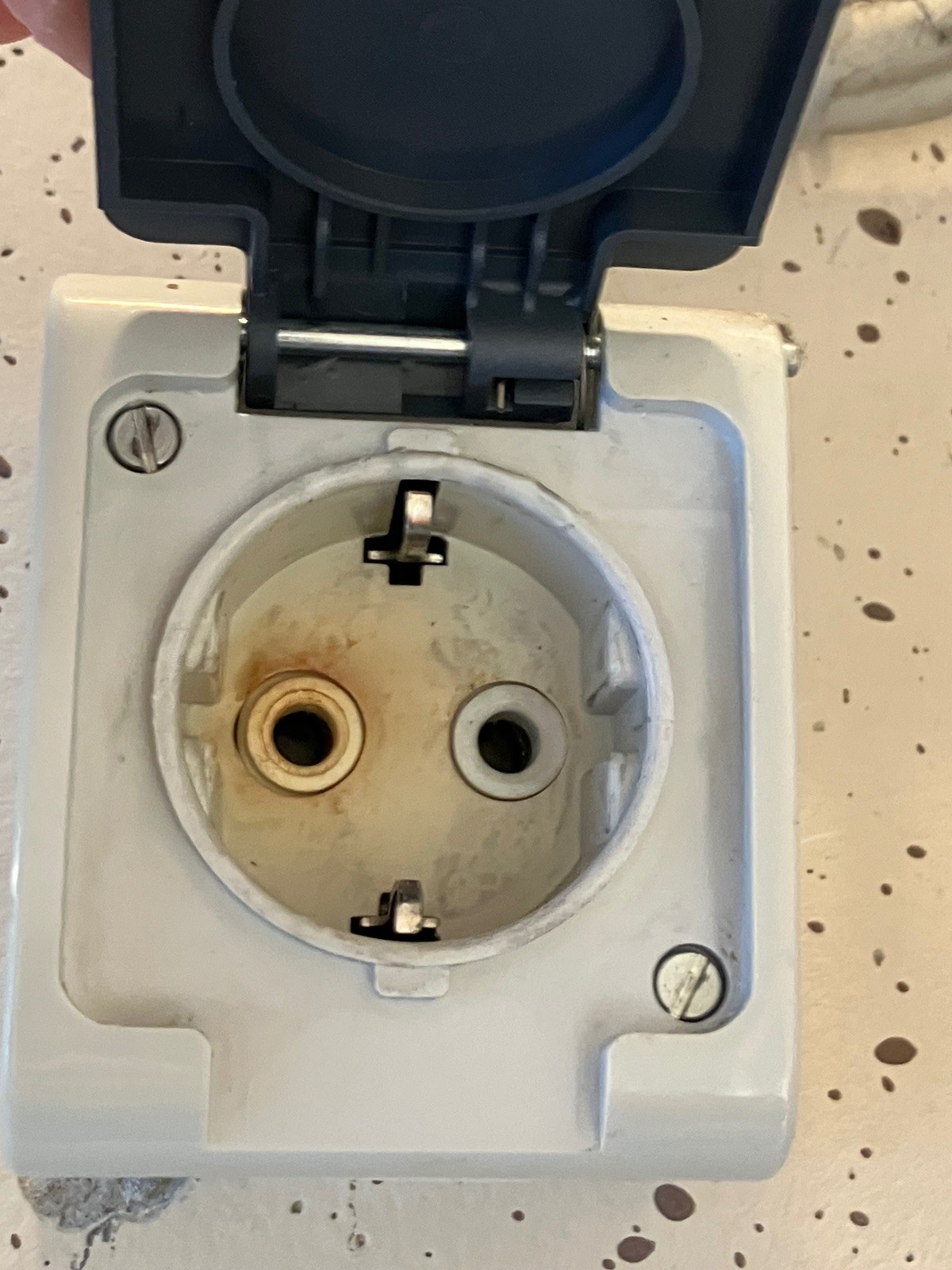

    Hab noch ein Elektriker gefunden, der die Std. Arbeit reingeschoben hat. 3 Kabel anschließen, anschrauben, messen und rechnung schreiben…
    Alte Steckdose war wie vermutet einfach ausgeleiert und dann kein sauberen Kontakt mehr gehabt.
    1,5mm Kabel sind halt nicht geeignet für eine Wallbox.
    Schuko mit CEE Blau Kombiniert wollte er nicht anschrauben. Entweder oder wäre dann die Option.
    Da ich weiterhin Schuko haben will, ist es die überteuerte aber robuste legrand e auto Steckdose für nen 50er geworden. Die hat ein Erdungsstift/magnet für sog. Reedkobtakt oder so.
    16A sollte dann theoretisch möglich sein.
    Meinte die hält jedenfalls problemlos 10-12A Dauerlast aus.
    So jetzt wird mal mit Stufe 4 getestet und demnächst 5.

  • So gut wie alle ICCB haben einen Temperatursensor.
    Nur der spezielle ICCB von Renault Zoe / "ZE" Autos Reihe hat ein Reedkontakt. Der Stift ist in der Steckdose ist nur ein Magnet, der dann das ICCB von 10A auf 14A freischaltet.
    Neue Zuleitungen mit 2,5mm oder mehr legen, da bewegen wir fernab von 2.000€, da wie geschrieben, ich dann neuen FI, über ~15m Kabel brauche und ausbuddeln, mit Nachbarn reden, Genehmigung einholen etc.
    Selbst mit CEE Blau hat er mir natürlich gesagt: nicht mit 16A Laden, die Kabel könnten dann sich zu sehr erwärmen.
    Bei einer Wallbox wäre die wahrscheinlich auf 10-14A abgeregelt, bzw. gleich gesagt mit den Leitungen baue ich ihnen das nicht ein.
