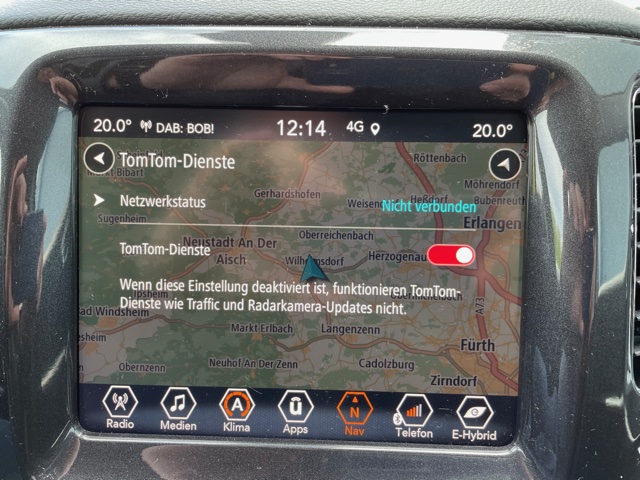

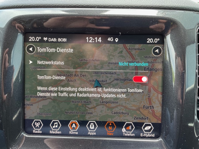

Die Knöpfe in der Tür sind eigentlich schon die Memory-Einstellungen für Sitz und Radio.
Wie bekomme ich die Verkehrsnachrichten wieder, hab sie deaktiviert und krieg sie nicht wieder?
Du wirst mit Sicherheit wie die meisten hier zur Zeit keine Verkehrsmeldungen bekommen, es handelt sich um einen "Fehler vom Amt". Sie arbeiten daran......
Also wir reden hier über die RDS-Verkehrsmeldungen vom Radiosender!? Die funzen bei uns.
Ich denke es handelt sich hier um den live Status für die Navigation.
Genau, es geht um den Live Traffic Service von TomTom. Das gute alte TMC (nicht zu verwechseln mit TMCpro, das wird vom Uconnect nicht angeboten) über die RDS-Daten der UKW-Sender funktioniert natürlich, aber darüber kommt ja nur ein winziger Bruchteil an Verkehrsdaten im Vergleich zu dem, was TomTom liefert.
aha, alles klar
Entscheidend ist immer die Anzeige im Navi, ob da "Verbunden" oder "Nicht Verbunden" steht.
Aktuell warte ich mal wieder auf einen Anruf aus Italien, der kommt aber nicht. Versprochen war eine Lösung vor Mitte Juni, passiert ist aber bis jetzt nichts.
