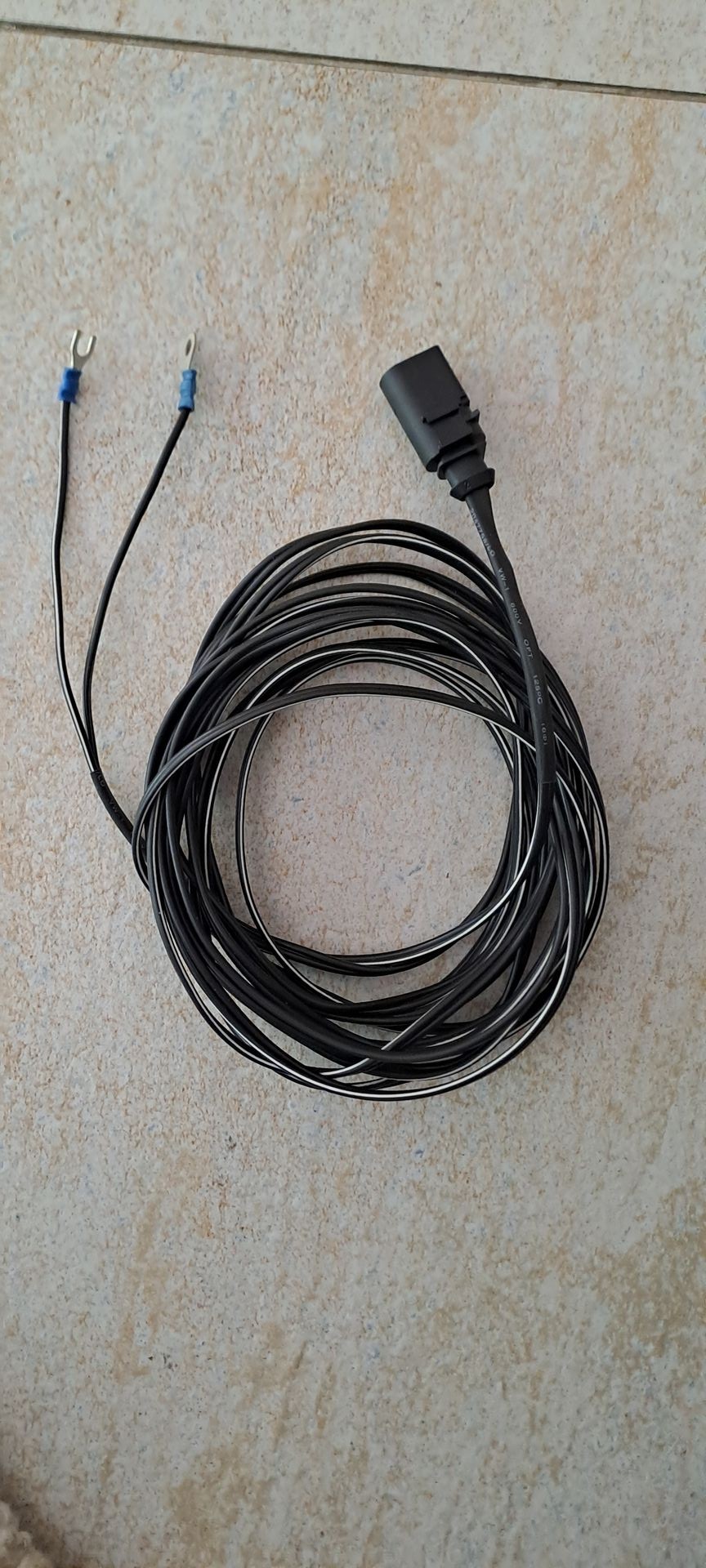

12 V an den Stellantrieb für die Handbremse, das sollte klappen wenn man an das Kabel kommt. Ich werde mal schauen, vorbeugen ist immer besser.
Vor ewigen Zeiten habe mit einem alten G Modell vorübergehend fahren können weil ich ein Kabel von der Batterie zur Benzinpumpe unter dem Tank verlegt habe. Die Pumpe wurde drehzahlbedingt über das Relais nicht mehr angesteuert. Hat auch toll geklappt.
Ich habe mal an der Hinterachse geschaut, man brauch nur einen Ersatzstecker für den Stellmotor, bei zweipolliger Ausführung wir bestimmt durch Spannungsumkehr gelöst oder fest gestellt.
Ich habe mal im ersten Schritt die Automatik der elektrischen Feststellbremse herausgenommen, in der Garage reicht die Parksperre vom Getriebe. Nun kann das Auto bei einer Störung immer ohne Aufwand aus der Garage gezogen werden.
