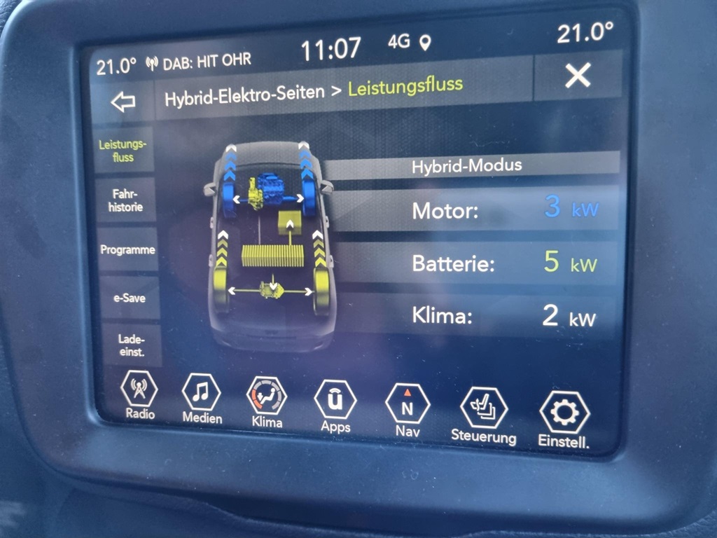

  • Bei den 4x4 Verbrenner Renegade's konnte man über Jeep Skills immer visualisieren ob und wann der Allradantrieb in Action war.
    Jetzt hat man diese Möglichkeit nicht mehr, d.h. für mich, dass ein verlässlicher Allradantrieb nicht nachprüfbar ist.
    Natürlich hat man die Möglichkeit, unter Hybrid-Elektro-Seiten gibt es den Punkt Leistungsfluss, das sieht du welche Antriebe aktiviert sind.
    Auf dem Bild war 4WD-Lock aktiviert und man sieht bestens das Vorderachse und Hinterachse angetrieben werden.
