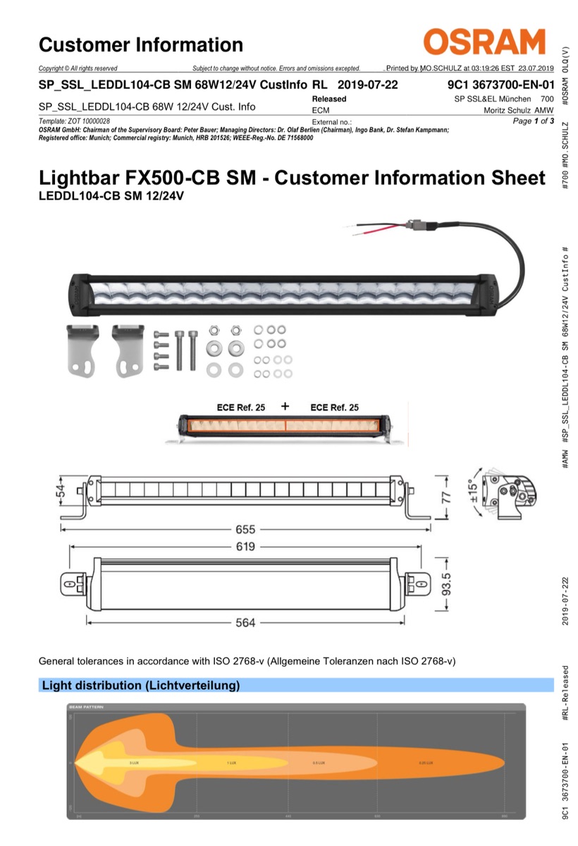

Ich musste leider feststellen das man den OSRAM FX500-CB nur als paar legal montieren darf. Auf Korsika konnte ich auch feststellen das die LED-Scheinwerfer sehr gut die Umgebung ausleuchten. Vielleicht gibt es irgendwann mal LED-Scheinwerfer am Dachträger aber im Moment nicht.
Oh, habe mich gerade eingelesen, das wusste ich auch nicht:
-Lichtwert der nicht 100 überschreiten darf
-nur paarweise darf montiert werden oder Einzelmontage zugelassene, Osram kennzeichnet die mit SM
Als reiner Arbeitsscheinwerfer nicht mit Fernlicht kombiniert sollte das nicht doch funktionieren?
Lightbar FX500-CB SM
