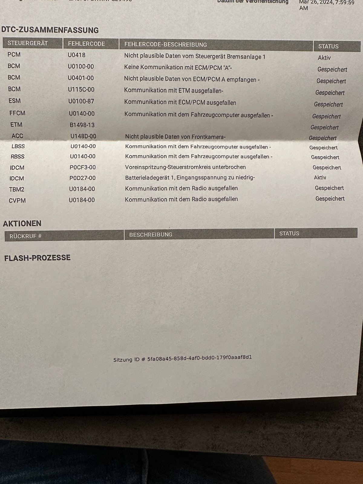

    Kennt sich jemand mit den Fehlercodes aus?
    Siehe anbei.....
    VG
    Patrick
    Die U Codes kann man mehr oder weniger ignorieren, stehen aktiv eh nicht an und sind nur protokolliert. Wie das Lademodul einen Fehler in der Voreinspritzung triggern soll, wird vermutlich nicht mal Jeep selbst erklären können :D.
    Was bleibt ist dieser ominöse P0D27-00, der hier im Forum schon mehrfach genannt wurde. Das wäre nun die Aufgabe für Italien, da eine Lösung zu finden.
