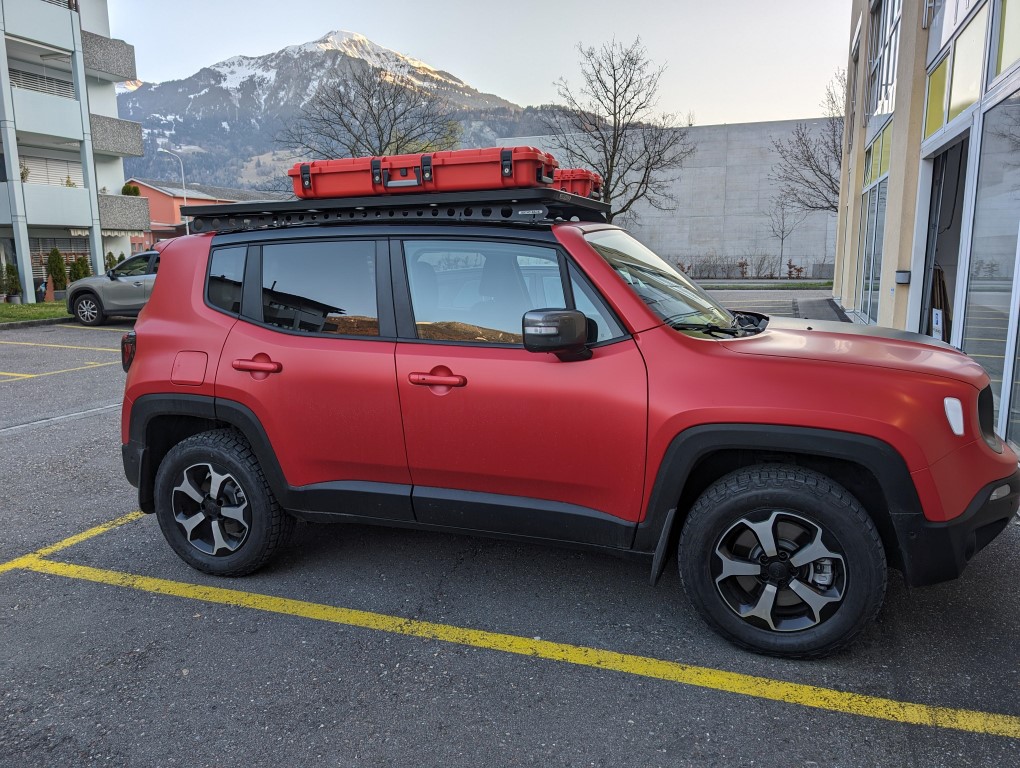

  • Es war nur eine Frage der Zeit bis ich an meinem Renegade die All-Season Reifen durch AT-Reifen ersetze. Da wir letztes Jahr in Korsika auch noch einen Platten hatten wollte ich vor der nächsten Reise die Reifen wechseln. Ich habe mich für das Model Cooper Discoverer AT3 4S entschieden, der Reifen soll ein guter Kompromiss zwischen Offroad und Strasse sein. Bei der Grösse habe ich mich für 225/65/17 entschieden was laut diversen Foren das grösste ist was ohne Veränderung am Fahrzeug gefahren werden kann. Ich hätte lieber die Grösse 215/65/17 gehabt, aber da habe ich keinen passenden Reifen gefunden.
    Die Reifengrösse 225/65/17 passt an den Renegade ist aber schon grenzwertig gross. In den Schlamm würde ich mit diesen Reifen nicht, aber auf trockenem Gelände sollte es keine Probleme geben. Der Durchmesser ist in der Theorie etwa 3cm grösser als bei der Originalbereifung 235/55/17. Das wirkt sich natürlich auf die Geschwindikeitsanzeige aus, folgende Tempi sind laut Tacho und in echt: 30 = 29, 50 = 50, 60 = 60, 80 = 80, 100 = 101 und 120 = 121. Beim fahren merkt man das der Reifen ein wenig lauter ist, aber das war zu erwarten und stört mich nicht. Beim Verbrauch habe ich keinen grossen Unterschied bemerkt, aber ich bin auch noch nicht viele Kilometer gefahren.
    Ich wollte die Reifen ausprobieren mit dem Risiko das ich sie frühzeitig wechsle und die Kosten abschreibe muss. Wenn ich heute nochmals Reifen kaufen müsste würde ich sehr wahrscheinlich den Falken WILDPEAK A/T AT3WA in 215/60 R17 nehmen.
    Hier noch ein Bild mit den neuen Reifen montiert:
