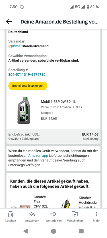

Hi Leute hab mir folgendes öl für meinen 4xe plug in (bj22) bestellt. Passt das ?
Danke Grüße

So 100% passt es nicht. Die Grundspezifikation stimmt zwar, aber die Fiat-Spezifikation 9.55535-GS1 fehlt. Wenn man bei Mobil 1 nach der Fiat Freigabe sucht, kommt ein anderes Öl zum Angebot:
https://www.mobil.com.de/de-de/motoroel/mobil-super/auto/mobil-super-3000-formula-p-0w-30
Die Fiat Multi-Air Motoren verlangen immer nach einem speziell abgestimmten Öl, weil im Bereich der Ventilsteuerung keine Schaumbildung auftreten soll, hat man uns mal gesagt. Wie heiß das gegessen wird, kann ich leider auch nicht sagen.

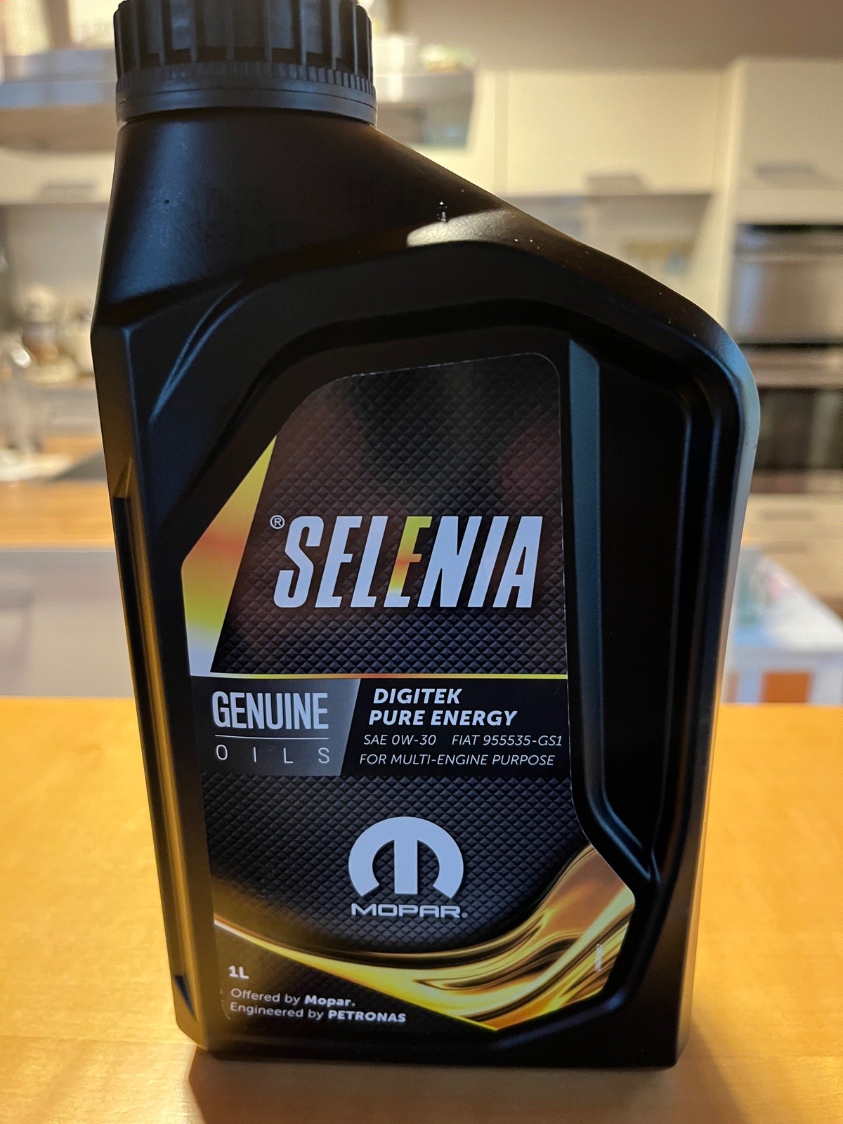

Also ich habe eigentlich noch nie auffüllen müssen, ein einziges mal ganz am Anfang nur wenige Tropfen.
Habe da Öl nur für den Notfall in den Kofferraum gelegt.
