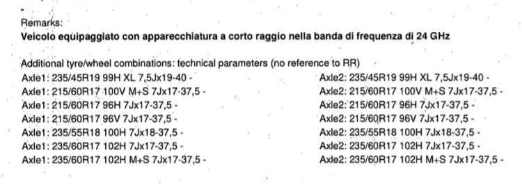

    Ich gehe davon aus, dass im CoC diese Reifengröße auch nicht drin ist, da werksseitig nicht verbaut. Ein paar Felgen aus dem Zubehör haben die 225760-17 ohne zusätzliche Abnahme im Gutachten eingetragen, da hat man Glück. Das sind dann Felgen mit ET38 oder ET40, darunter heißt es bei den Auflagen A01 und K2b. Also Kotflügel verbreitern und TÜV-Abnahme. Sollen die originalen Felgen verwendet werden, würde ich vorher mal mit dem TÜV sprechen, kostet ja nichts. Das mit dem Tacho würde ich ich sagen ist an der Grenze und hängt von der Tageslaune der Prüfers ab. Der Eine wird sagen "passt scho", der Andere will womöglich einen GPS-Test machen.
