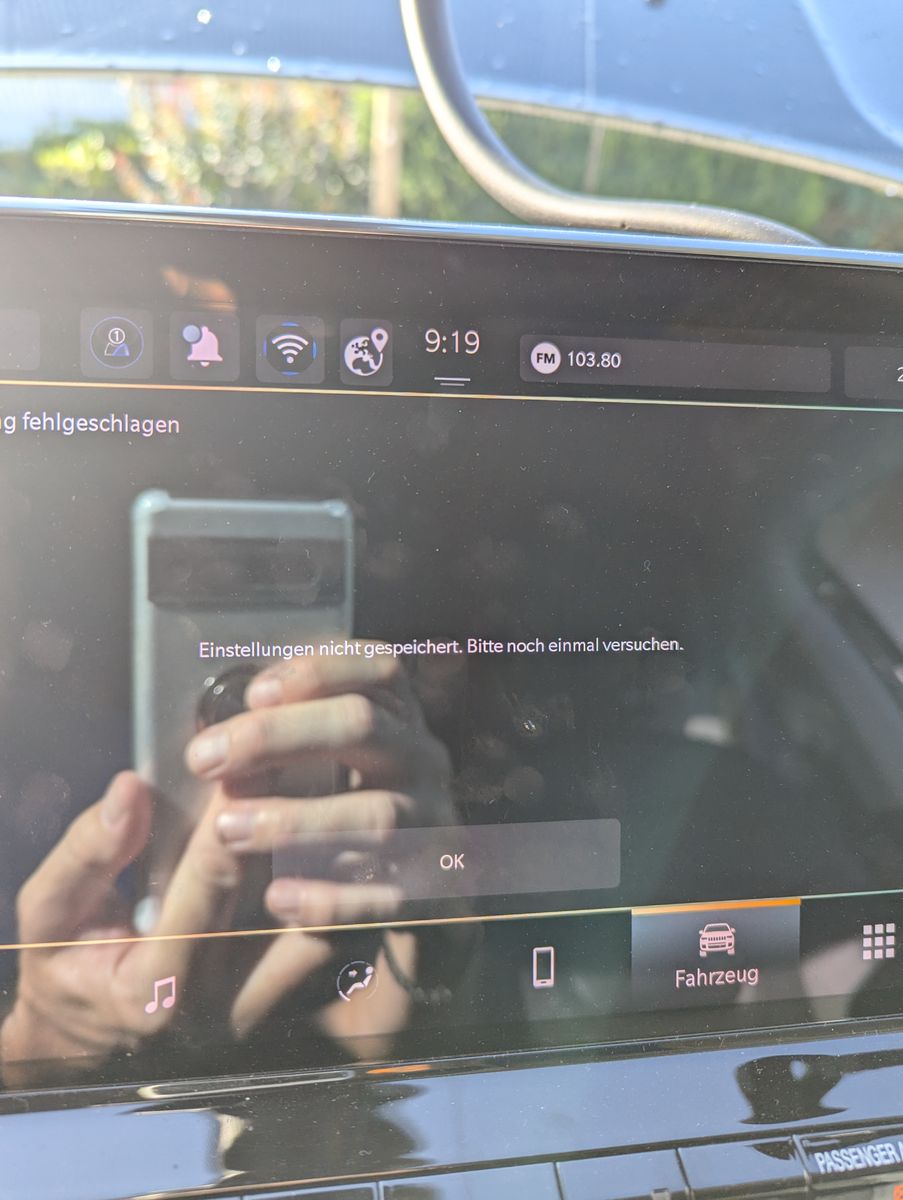

Kollisionsassistent lässt sich nicht aktivieren

    entweder auto mal in den Tiefschlaf bringen, über Nacht wird er sich evtl wieder erholt haben.
    oder wovon ich nicht so der große Fan bin, mal ein Batterie Reset machen, also Batterie mal für ne Stunde abklemmen.
    Wenn es nicht hilft, dann mal zum Besten Kundenservice dieser Erde fahren und mal überprüfen lassen.

  • Ich finde die notbremsassistenten eigentlich auch ganz gut. Am Anfang hatte ich die ein oder andere fehlbremsung bis ich herausgefunden habe, das wohl der nummernschild halter das Problem verursacht. Mir wurde auch beim Einparken immer einen Gegenstand angezeigt. Habe jetzt einen dünneren und seitdem gibt es kein Problem mehr. Inzwischen geht er auch wieder 😁
