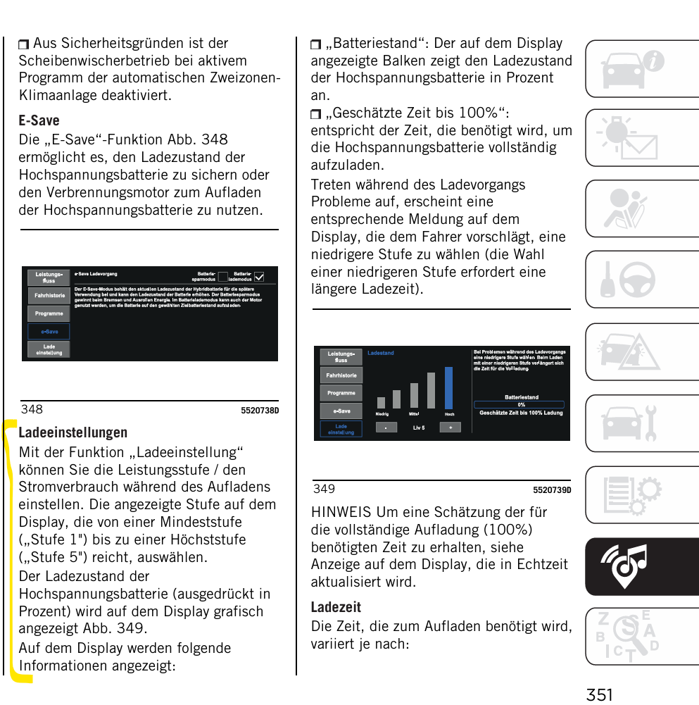

  • Danke für die Info. Ich war gerade mal an der WB. Er lädt mit ca. 2,0x KW auf 1 Phase. So weit OK, aber da sollte noch was gehen. Ich suche morgen mal die Einstellung für die Ladeleistung.
    Grand Cherokee overland 4xe
  • Hallo zusammen.
    Hat alles funktioniert. Er lädt weiterhin auf 1 Phase
    Ladeleistung war auf mittlerer Stufe voreingestellt.
    Stufe 5 brachte den gewünschten Erfolg.
    Gefunden hatte ich die Einstellungen unter "Hybrid".
    Vielen Dank für die Unterstützung.
    Ihr könnt euch gerne eine Flasche Bier aus meinem Kasten nehmen :S
    Grüße Mike
