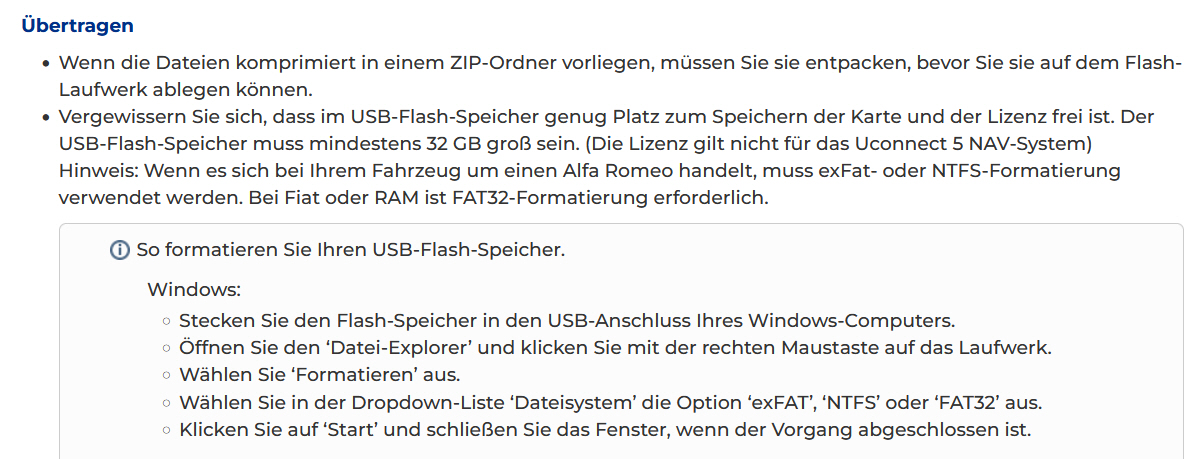

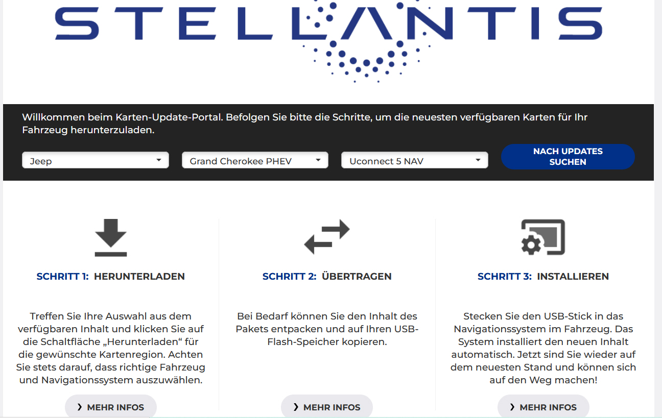

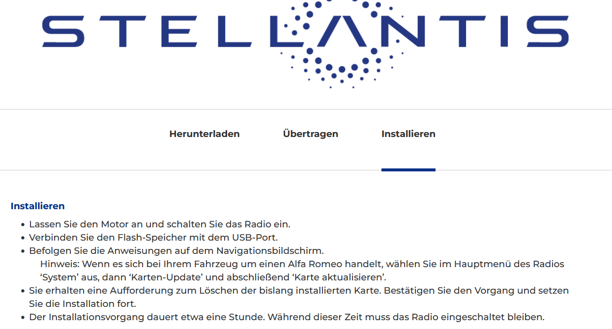

  • Ich wollte mal mein Kartenmaterial aktualisieren.
    Daten habe ich schon auf Stick, aber die Anleitung zum Installieren ist mir etwas suspekt. Geht das echt so (Motor anlassen anscheinend während der Installation..?)
    Ehe ich was zerschieße, wollte ich doch mal hier nachfragen. Die Suche im Forum hat mir nicht wirklich geholfen.

    Auf welchem Portal hast du das heruntergeladen? Wenn es das Portal ist was ich glaube würde ich vorsichtig sein, damit hat sich schon jemand sein Uconnect zeschossen.
    Das Uconnect 5 lädt eigenständig Patches für die Karte herunter und installiert die, so der offizielle Weg. Oder hat Jeep inzwischen andere Informationen herausgegeben?
