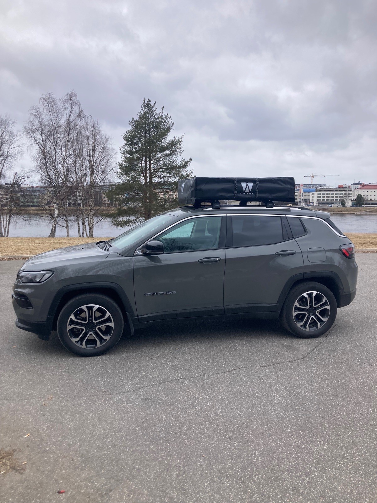

kann mir jemand sagen was für eine max. Dachlast beim Compass für ein Dachzelt berücksichtigt werden muss.
Soweit ich jetzt gesehen habe müssten es 68 kg dynamische Dachlast beim Compass und auch beim Renegade sein. Also die während der Fahrt. nur die ist für mich wichtig.
Die 68 kg dynamisch kommen mir jedoch etwas wenig vor.
Ich wundere mich auch, dass einige Compass oder Renegade mit einem weit über 68 kg schwerem Dachztelt durch die Gegend fahren. Habe ich zumindest bei Reviews in youtube gesehen.
Wenn ich jetzt meinen Dachträger (5 kg) am Fahrzeug runterrechne lande ich ja bei 63 kg, und da findest Du kein Hartschalendachzelt (Dreieick Design).
Die meisten Dachzelte werden vom Gewicht her ohne Leiter angeboten weil die Leiter auch im Fahrzeug verstaut werden kann, aber vielleicht hat jemand ja von Euch ein Dachzelt auf dem Compass und könnte mir das evtl. etwas besser erklären. Ich habe ein Dachzelt im Bereich 75 kg im Auge, jedoch die Befürchtung dass es wegen der Dachlast dann nicht funktioniert.
Freue mich über Infos
