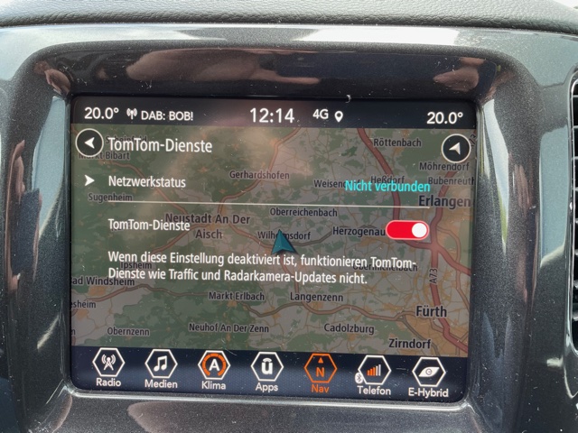

  • Genau so wie auf deinem Foto sieht es bei meinem auch aus:
    "Netwerkstatus: nicht verbunden" und der rote Schieber.
    Die Internetverbindung müsste dann ja über die e-Sim vom Radio gehen, denk ich mal.

    Frage in die Runde: Gibt es hier jemand, bei dem in der TomTom Einstellungen "Netzwerkstatus verbunden" und "TomTom-Dienste" ok sind :?:
    Also nicht so wie auf dem Foto oben in Post 1.
    Würd mich mal interessieren :thumbup:

  • Du findest mich jetzt verwirrt :rolleyes:
    "Normal" müsste ein aktivierter Schalter vielleicht grün sein und grau bei aus. Dachte ich.
    In "rot"=Gefahr dachte ich, dass dahinter ein Problem ist :/
    Bzw. so ähnlich würde ich sowas machen.
    Aber was is bei unseren Karren schon "normal" :D
    Nach meinem Verständis hatte ich das auch so gesehen. Manche Sachen sind bei einem Jeep echt eifach "anders". :/
