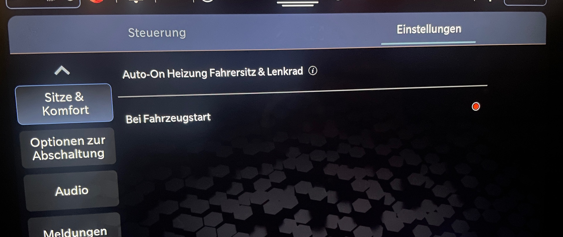

Hallo zusammen,
Meine Sitzheizung schaltet sich nicht von alleine ein wenn es zb 2-3 grad sind.
Im
UConnect ist dies angeklickt.
Was könnte der Fehler sein?

Kannst auch das mal probieren:

Ich habe diesen Menüpunkt bei mir bisher noch gar nicht gefunden. Dementsprechend bleibt bei mir das Lenkrad und der Sitz solange kalt, bis ich beides bewusst einschalte
Was auch sein kann, weil die Einstellung ist auch dem Schlüssel zugeordnet, dass noch kein Profil mit den Memory-Tasten in der Tür angelegt wurde.
Also ich habe nur einen Schlüssels benutzt und wenn ich auf mein Profil gehe, dann lande ich bei dein Einstellungen wo der Button „bei jedem motorstart „ aktiviert ist.
Scheint es bei Renegade nicht zu geben, habe den Punkt auch noch nicht gefunden.
Gibt es bei meinem Renegade nicht .
Das mit den Fahrer-Profilen ist eine Option, nicht serienmäßig. Vielfach hatten Leute auch schon das Problem, dass ihre gespeicherten Radiosender verschwunden sind, auch da lag es an dem Fahrer-Profil. Wer einen Wagen mit der Memory-Funktion hat, sollte auf jeden Fall auch mal das Profil speichern.
