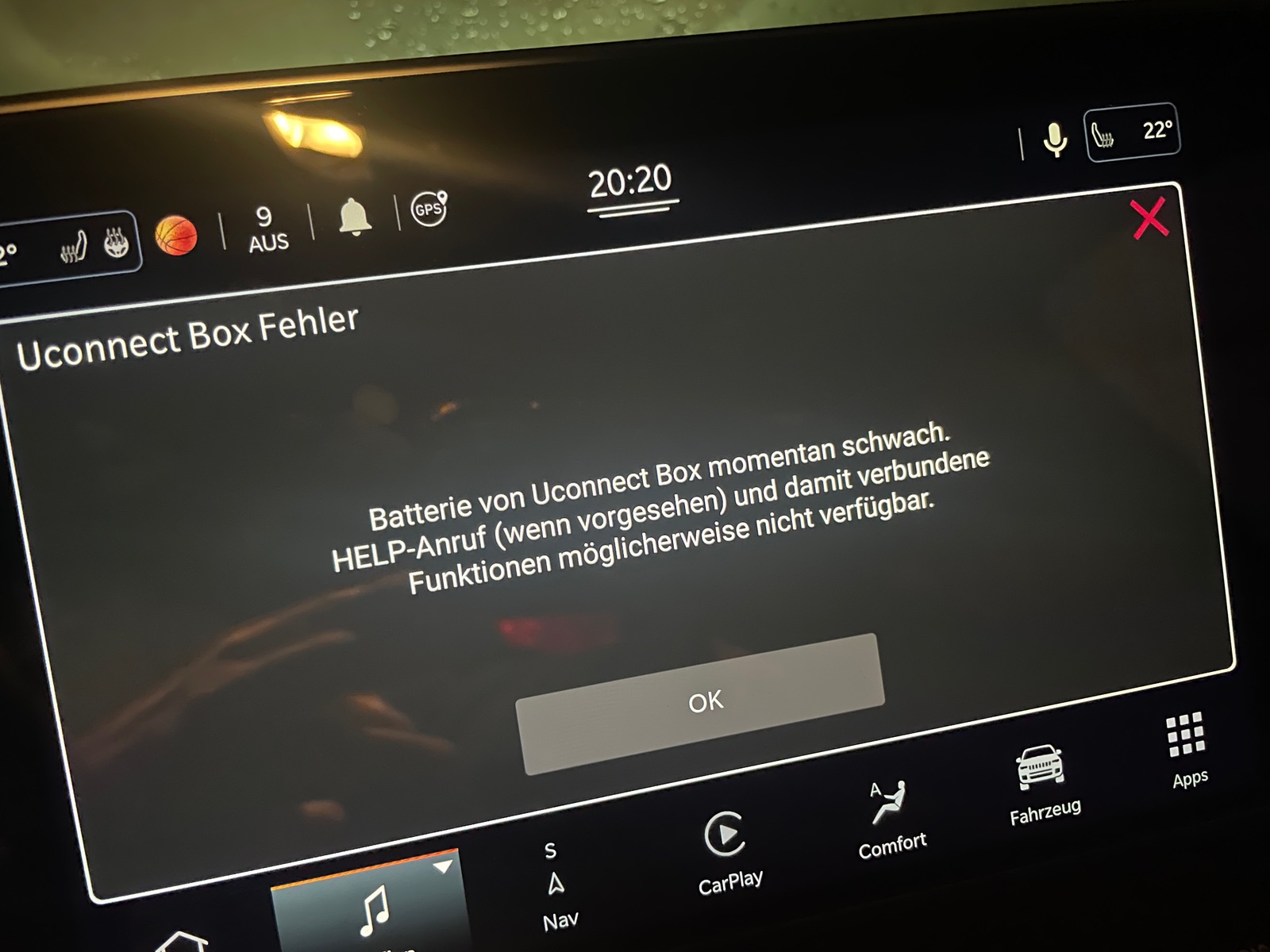

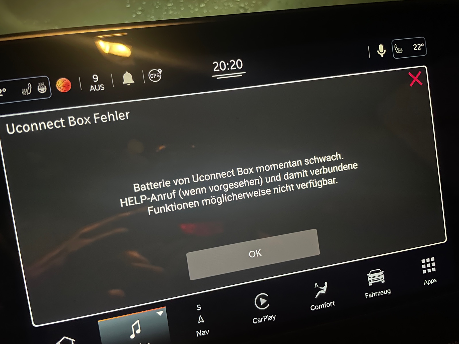

Hatte das eben als Anzeige, was , wo ist diese Batterie ?

Ist ein Akku, der lädt sich wieder auf wenn du fährst. Erst mal kein Problem, die Meldung muss wieder weg gehen.

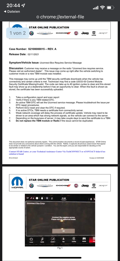

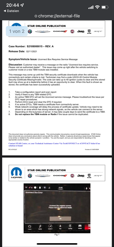

Hab das hier gefunden

hm okay. Frage mich nur wie du schwach sein kann. Habe die letzten Tage gut 400 km gemacht ..
Vielleicht über Nacht ein Update gezogen?
Update ? Schön wäre es 😅
So kann ich das nachschauen ?
Nach dich nicht verrückt wegen der Meldung, wenn alles normal läuft verschwindet die bald wieder.

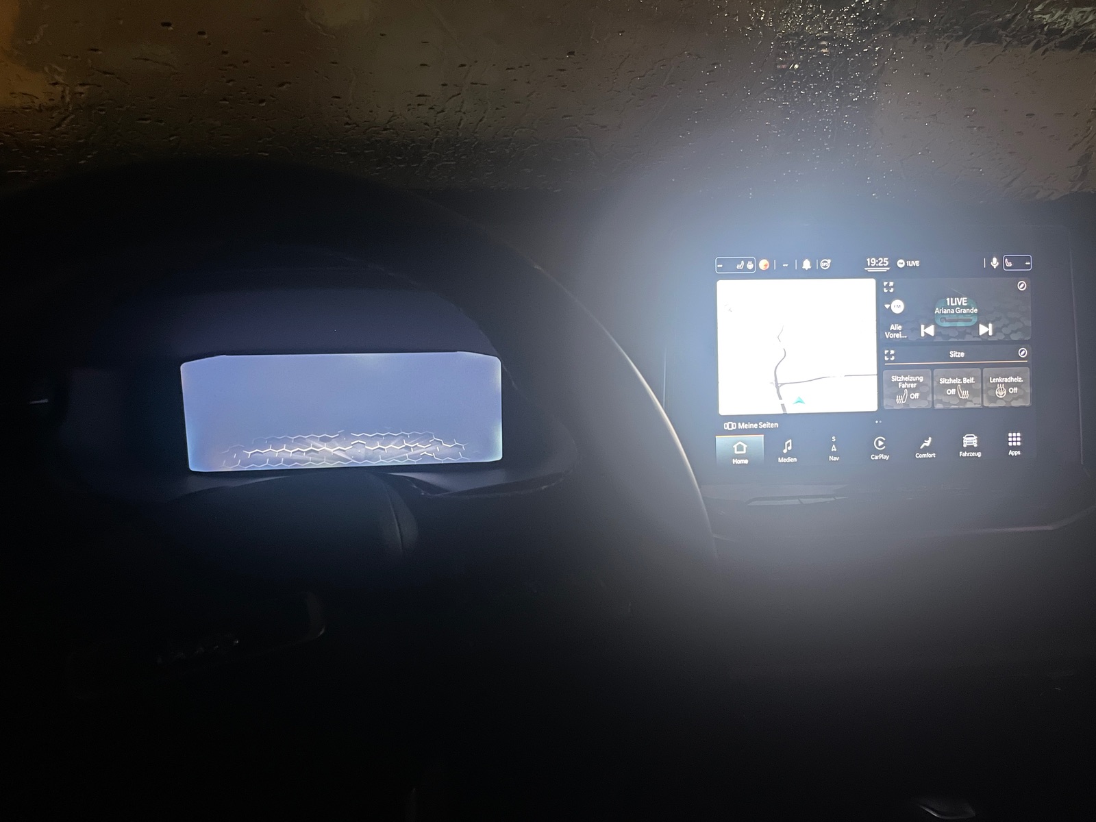

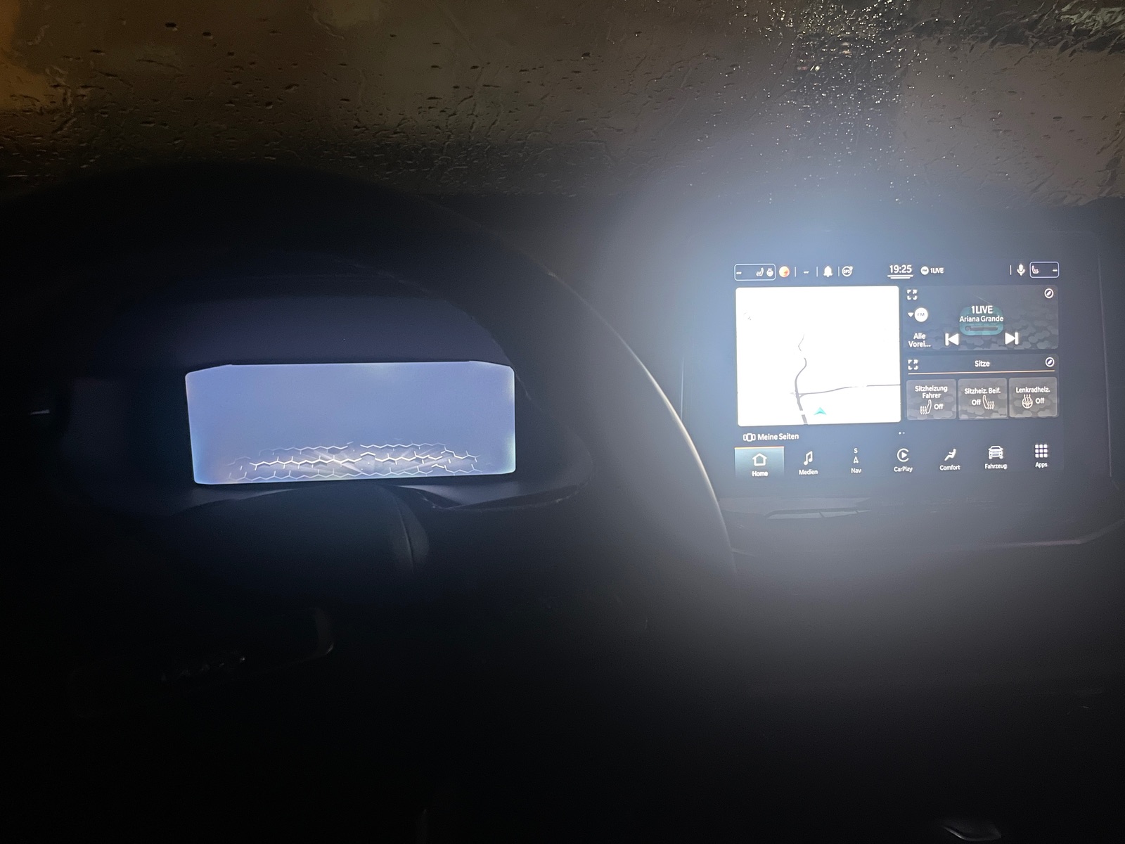

Kann man die Helligkeit nicht beeinflussen wenn der Motor nicht läuft bzw. zu dung aus ist? Habe rumprobiert aber nix gefunden
