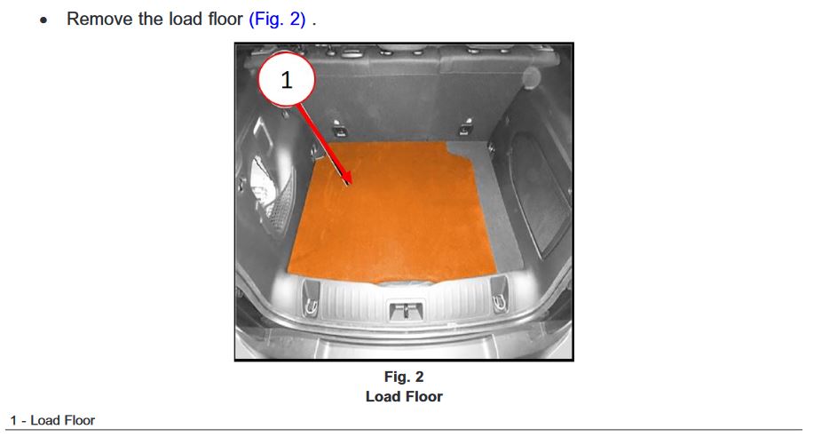

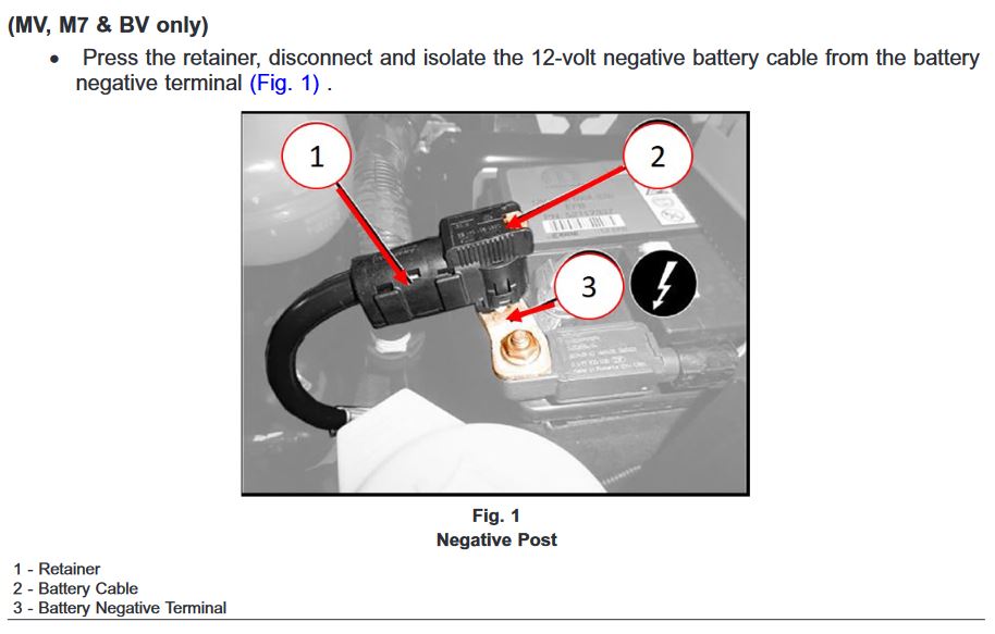

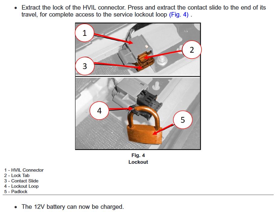

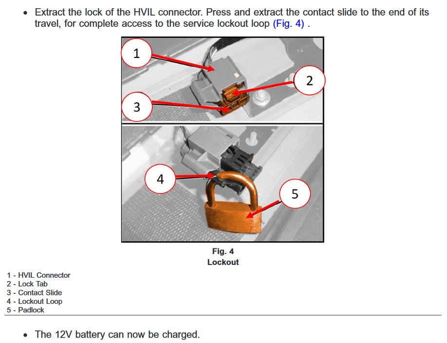

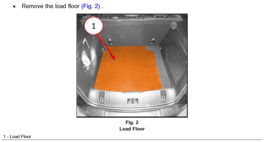

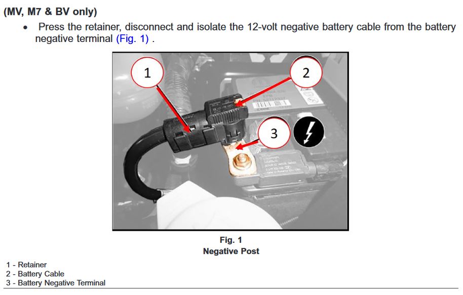

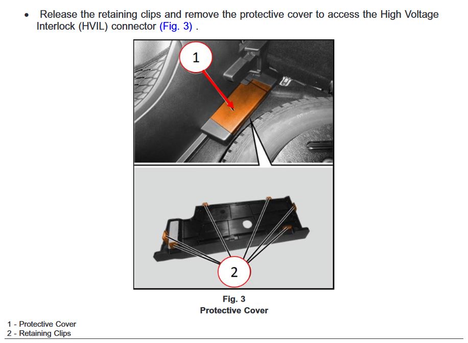

    Dealer Info von Jeep zum Thema Laden der 12V Batterie beim Renegade 4xe und Compass 4xe:
    • Die 12V Batterie wird aus dem HV-System geladen. Durch Einschalten des Fahrzeugs startet der Ladevorgang
    Prozedur zum Laden der 12V Batterieb mit externem Ladegerät
    Zitat von TSB 08-177-21
