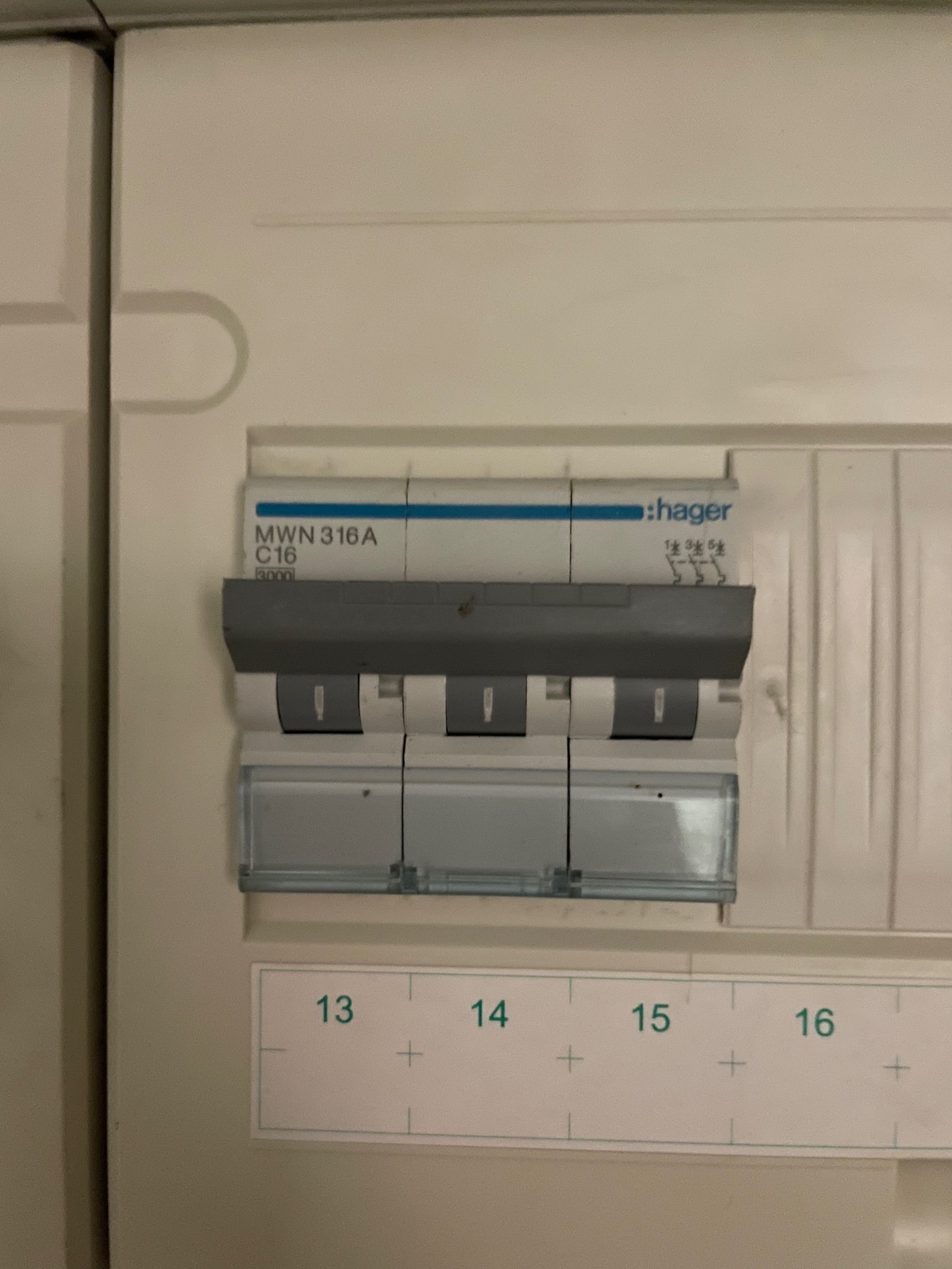

    Hier meine Sicherungen oder FI der Wallbox (sorry) der Zuhause rausfliegt

  • OK, das ist kein Fehlerstrom-Schutzschalter (FI) mit "normaler" Sicherung (LS) kombiniert (FI/LS).
    Das ist eine 3-Phasen 16 Ampere Sicherung , also 3x16A Leitungs-Schutzschalter (LS).
    Der wird wohl für deine Wallbox zuständig sein. Ein FI müsste (bzw. MUSS bei Außeninstallation) vor/nachgeschaltet sein oder die Wallbox hat einen drin.
    (Aus deiner Signatur kann ich keine Wallbox Bezeichnung rauslesen.)
    Wenn die Wallbox in Ordnung ist und diese Sicherung rausfliegt ist was am Kabel oder am Auto. Da das andere Ladekabel aber auch die Sicherung durchbläst kann ich mir jetzt nur im Auto einen Kurzschluss oder Überstrom vorstellen.
    Das Auto kann ja normal nur (einphasig) bis 7,4 kW ziehen und das sind dann maximal 32 Ampere, wobei die öffentliche Ladestation - jetzt mal geschätzt - 3x32 Ampere kann (22kW Station).
    Wenn "nur" zuhause die 16A rausfliegen würden (und evtl. eine 11kW öffentliche mit ja auch nur 16A) , könnte ich mir noch ein Softwarefehler vorstellen. Schau mal, ob die öffentliche "nur" eine 11kW Station (16A pro Phase) oder eine 22er (32A) ist.
    Wenn es doch eine 11er ist, "könnte" ich mir noch Software vorstellen, die im Auto fälschlich immer 7,4kW ziehen will.
    Ansonsten doch ein Kurzschluss/Überstrom und die Tatsache, dass es mit dem 16A Ladekabel für die Schukodose es auch nicht geht, lässt mich das vermuten.
