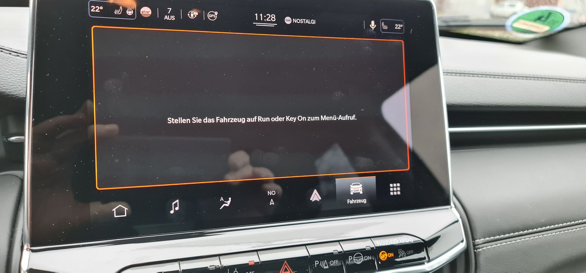

Fehler Uconnect
Die genau kenn ich nicht.
Eine andere Fehlermeldung (auch vollflächig) hat mich auch mal getroffen. War dann über nacht wieder weg, da brauchte anscheinend ein ota Update ein wenig Zeit...
Hast schon mal das Auto abgestellt, verschlossen und mal ne Stunde stehen gelassen?
Ja, hab ich alles gemacht, hat nix gebracht, Jeephändler meint, die würden dann die Batterie abklemmen, hab ich gerade gemacht, jetzt geht's wieder, aber das kann' s auf Dauer ja auch nicht sein
