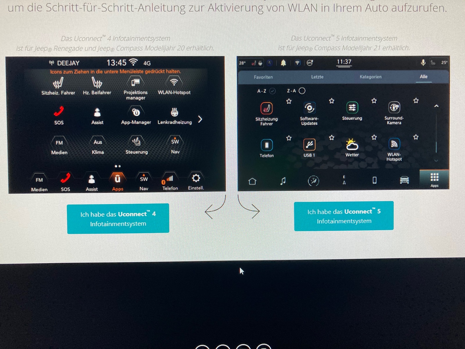

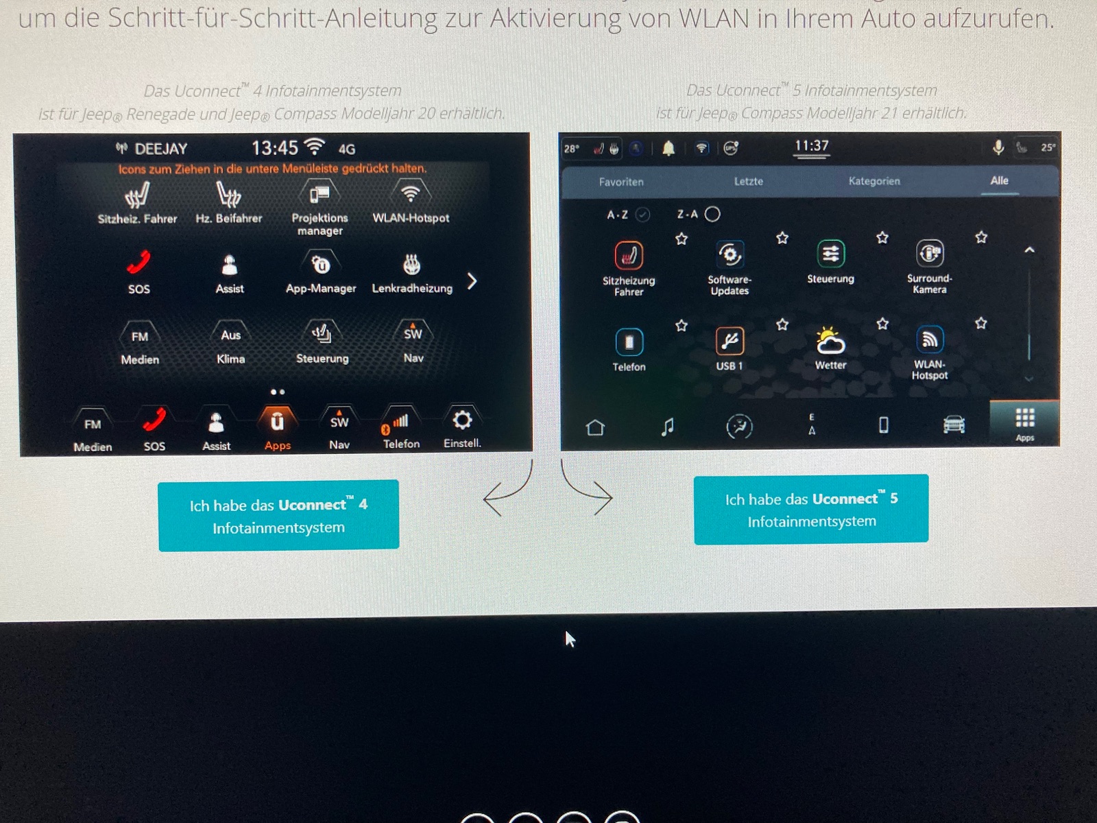

    Ich habe zwar ein 2021 er Modell aber es wurde das u connect 4 und nicht das neue 5 verbaut 🥺 vielleicht ist das das Problem ?
