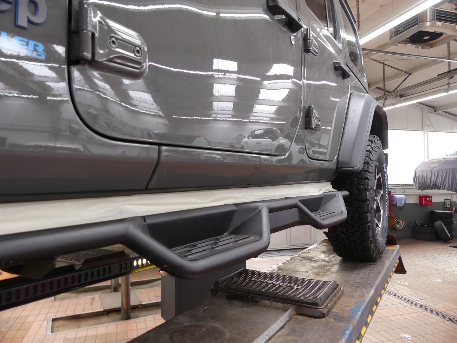

    um unbesorgt durch den Winter zu kommen und auch tiefen Matsch und Wasserdurchfahrten im Gelände machen zu können, habe ich mich für Konservierung von Mike Sander https://www.mike-sander.de/index.php/de/ entschieden.
    Mein Jeep-Händler macht das zusammen für 1.100 €, was ich ok finde.
    Habt Ihr das auch machen lassen? Wie sind Eure Erfahrungen...
