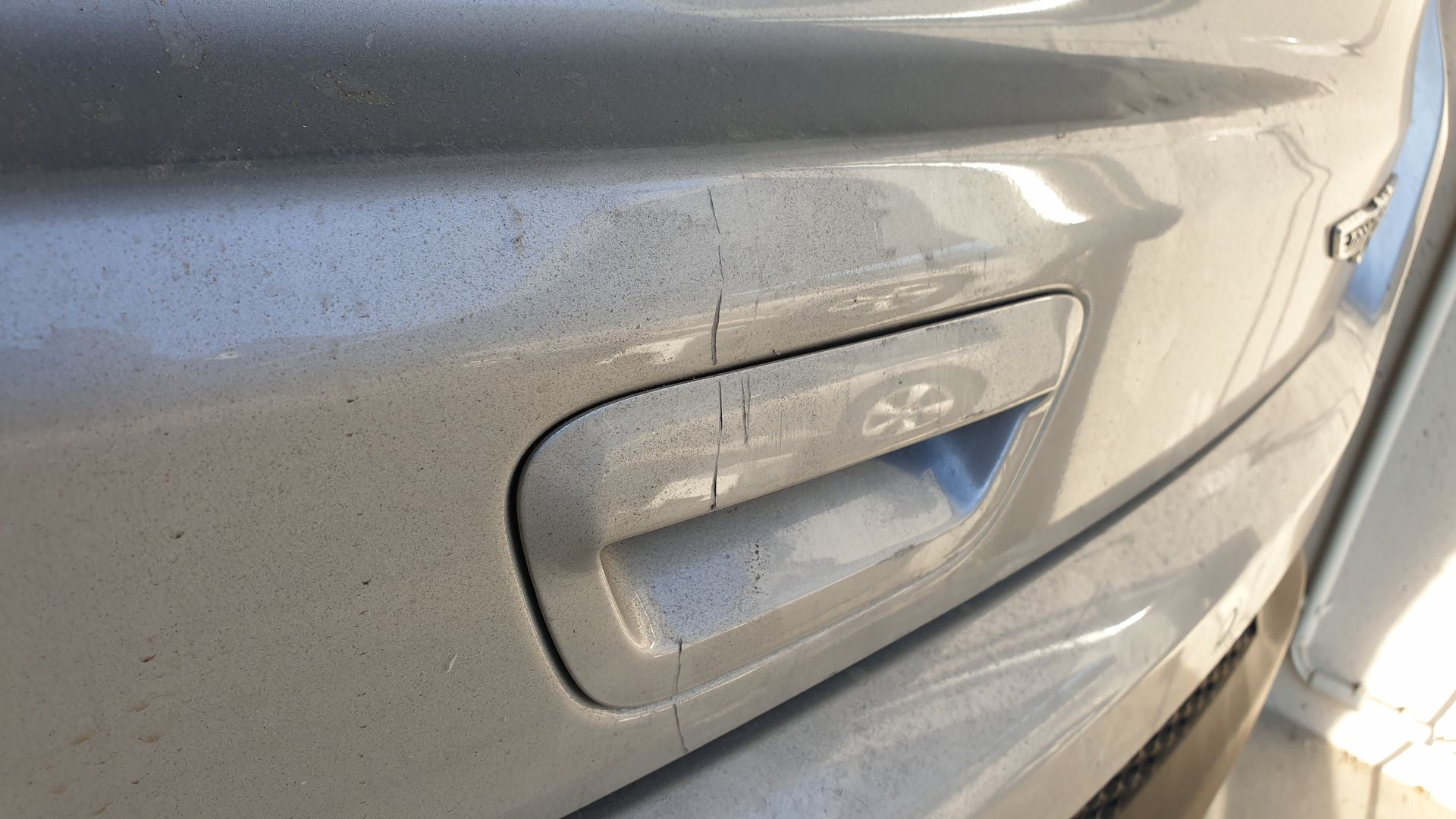

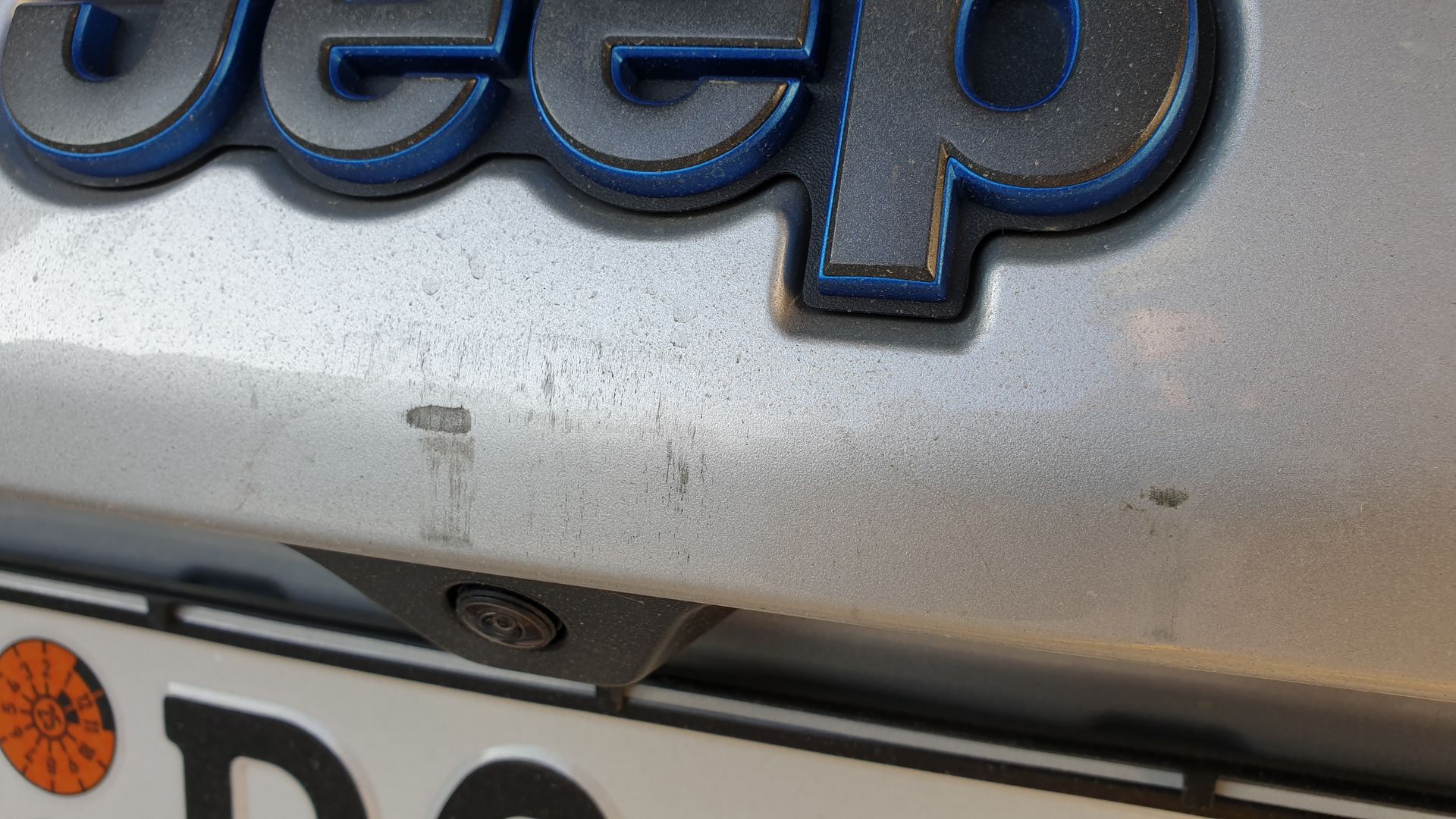

    Leider habe ich in den 4 Wochen alten Compass eine "Abschürfung" und einen durchaus tieferen Kratzer in die Heckklappe gemacht, weil mir bei offenem Kofferraum die Garagentür zugegangen ist. Das zufahrende Tor ist dann schön über die Heckklappe geschrabbt =O
    Siehe beigefügte Bilder.
    Brauche eure Meinungen / Erfahrungen - was würdet ihr tun?

    Ich würde zuerst mal einen Lackdoktor anfahren und mir dort eine Meinung holen. Jeephändler, sofern der keine eigene Lackiererei hat, schiebt das Auto auch nur zu einer Lackiererei weiter und schlägt auf dessen Rechnung noch was drauf. Zu einer richtigen Lackiererei kannst du selbst auch fahren, wenn der Lackdoktor nicht helfen kann.
  • Da der Wagen ja relativ neu ist, würde ich mal bei einem Karosseriespezialisten anfragen. Ich glaube nicht, dass da ein Lackdoktor ausreicht.
  • So mein Lieber, bin (war) vom Fach. 20 Jahre Erfahrung sollte ausreichen. Spot-Repair würde ich Dir nicht raten. Da zwei unterschiedliche Stellen betroffen sind und mittig die Schadstelle sich befindet.
    Ein guter Lackierer, wir Dir nur die untere Heckklappe bis zur Sicke Lackieren. Kosten schätze ich je nachdem 350 - 450 € ein.
    Nur ein absoluter Vollprofi macht auch ein Spot. Nur sind die Rar gesäht.
    Kosten ca. 250- 300 €

  • Frage ist ob bis zur Grundierung bzw. Blech runter ist und somit rosten könnte.
    Wenn ja würde ich es evtl. machen lassen.
    Bei ATU schneiden sich die Geister, find die total schrecklich und teilweise Mitarbeiter „schwer“ vom Begriff, dafür halt durchschnittliche bis gute Preise. (Kann da Anekdoten erzählen ;) .)
    Erwin Köck (Freimann) hab ich vor Jahren mal ein Streifschaden/Lackschaden (bis auf Blech und Plastik) machen lassen.
    Alles sehr professionell und gut.
    Deren Smartrepair Lackierung war um die 220-250€ Pauschal für ein Kotflügel und bisschen vom der Stoßstange. Geht natürlich auch woanders günstiger. München ist halt leider teures Pflaster.

  • Moin, kurzes Update für alle, die mitlesen oder ähnliche Probleme haben:
    War heute bei einer Lackiererei. Der Mitarbeiter dort machte auf mich einen kompetenten Endruck und hat sich das gründlich angeschaut. Fazit aber: Materialkosten und Arbeitsaufwand kommen in Summe auf ~2.000 EUR =O
    Problematisch ist auch, dass die 4xe Plakette, die Trailhawk Plakette und sogar das Jeep Logo nur verklebt sind und runter und wieder drauf müssen.
    War danach beim Jeep Vertragspartner für einen alternativen Kostenvoranschlag. Da wollten sie aber 100+x EUR alleine für die Erstellung eines Kostenvoranschlags haben! Geht's noch??!
    Werde jetzt die Kratzer erstmal weiter drin lassen. Mit einer anständigen Schicht Sahara-Staub auf dem Auto sieht man sie nicht mehr all zu sehr...
    Also, bitte nicht nachmachen, wird teuer und lästig... :rolleyes:
