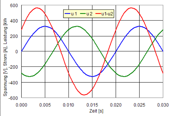

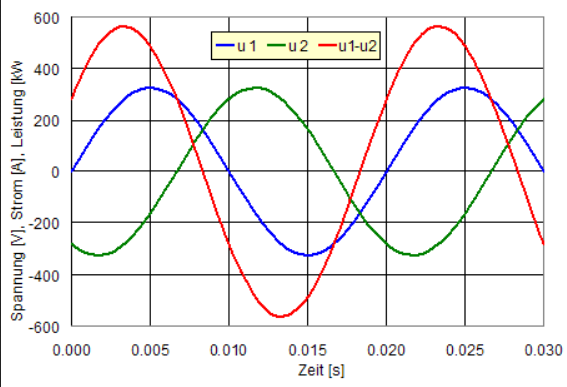

    "Normaler" Wechselstrom (einphasig) hat ja auch "nur" 2 Kabel (Phase L1,L2 oder L3 u. Neutral) und ist halt 240 Volt Wechselstrom. +/- 120 Volt um Neutal Null.
    Schaltest du nun auf 2 Phasen (L1 und L2 oder L1/L3 oder L2/L3), so hast du 400 Volt Wechselstrom.
    Klappte auch z.B. wenn du einen 400V Glühlampe hättest und die so betreiben würdest. Mit mehr Saft als normal Schuko 16A.
    Also maximal 6400 Watt statt 3800.
    Die zweiphasige Wechselstrom-Ladeelektronik ist dann wesentlich billiger als eine dreiphasige "Drehstrom"-Ladeelektronik. Die muss ja "nur" bissl mehr Spannung, also 400 statt 240 Volt abkönnen und kann somit mit 16 Ampere abgesichert mehr Watts liefern.
    Durch die 90° Phasenverschiebung gibt es ja dann 400 Volt wechselnde Spannung in den 2 "Drähten".
    Zweiphasenwechselstrom:
    Wär also doch schee, wenn Jeep das auch hätte.
    Siehe auch --> da <--
