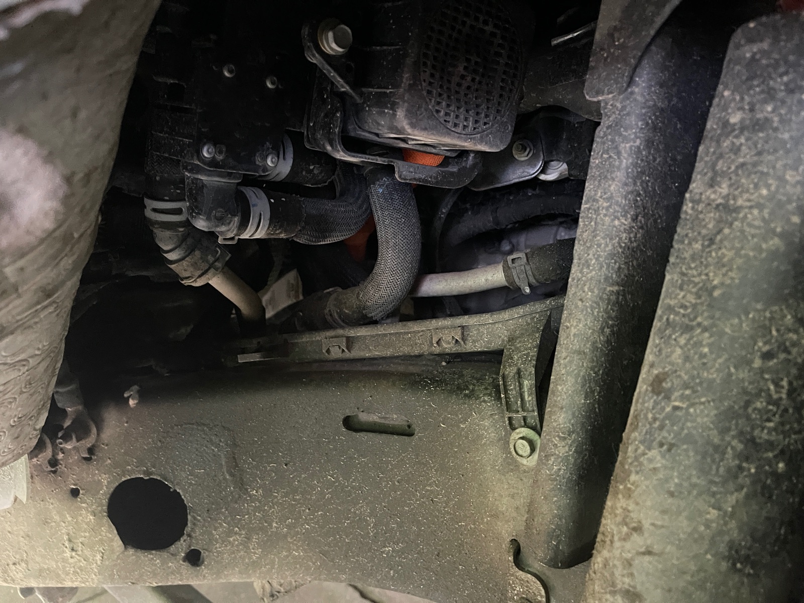

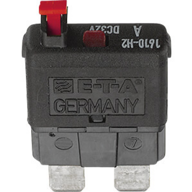

Ich möchte den Treat nochaml aufmachen. Die Sicherung 47, wie hier beschrieben, gilt dir nur für den Wrangler oder auch den Compass? Bin es echt leid, nachts durch den Wald zu fahren und wie eine alter DDR Straßenbahn zu klingen ...
F47 ist nur für den Wrangler. Für den Compass am Besten einen eigenen Thread aufmachen, ich muss dann nochmal in meine Unterlagen tauchen. Auf jeden Fall war es bei Facelioft und Nicht-Facelift auch schon unterschiedlich.

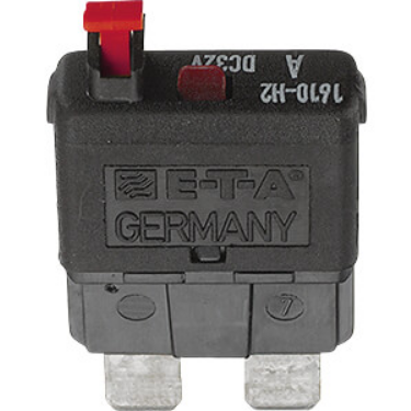

Die beste Variante wäre quasi ein Durchtrennen des Plus-Kabels, um AVAS über einen Relais mit AUX4 zu steuern.
Allerdings würde ich nur äußerst ungern den Kabelbaum durchtrennen.
Hat jemand eine Idee, wo man für das letzte Stück eine Verlängerung herbekommt?
Soll sich dabei um den Stecker
TYCO 114-18063-126
handeln.
Nur wenn ich den google, komme ich überhaupt nicht weiter.
