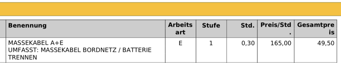

Die ham aber noch vergessen: Hochvotanschaltung 0,8 STD

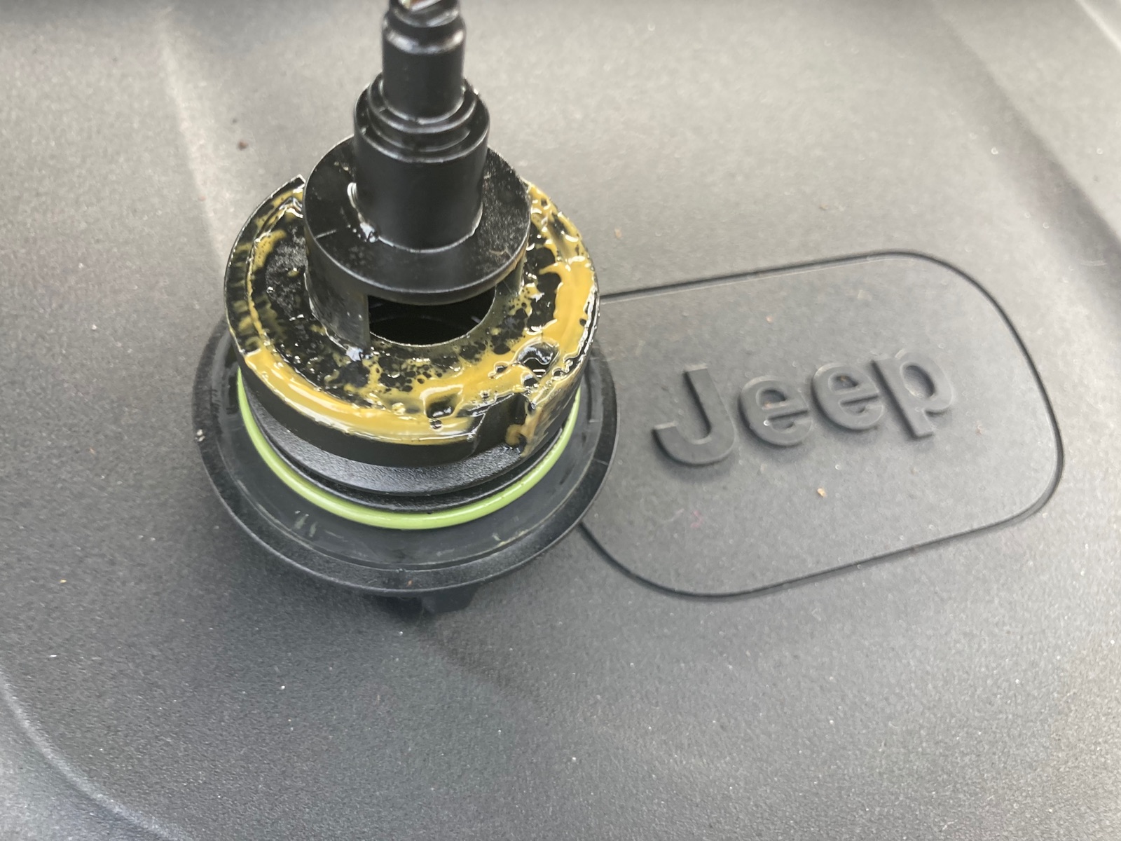

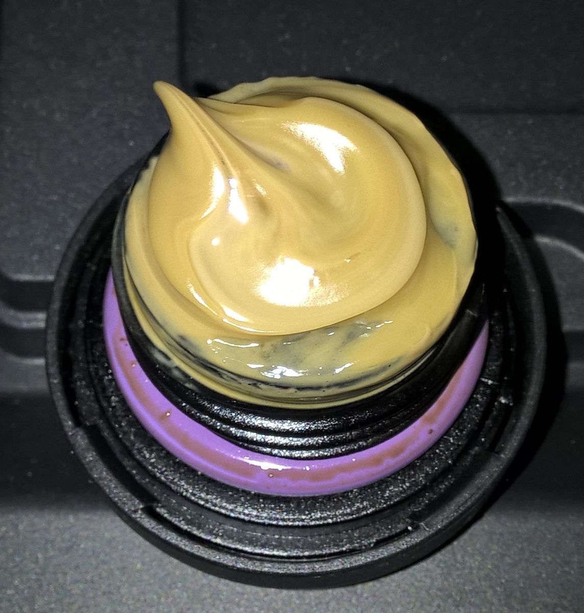

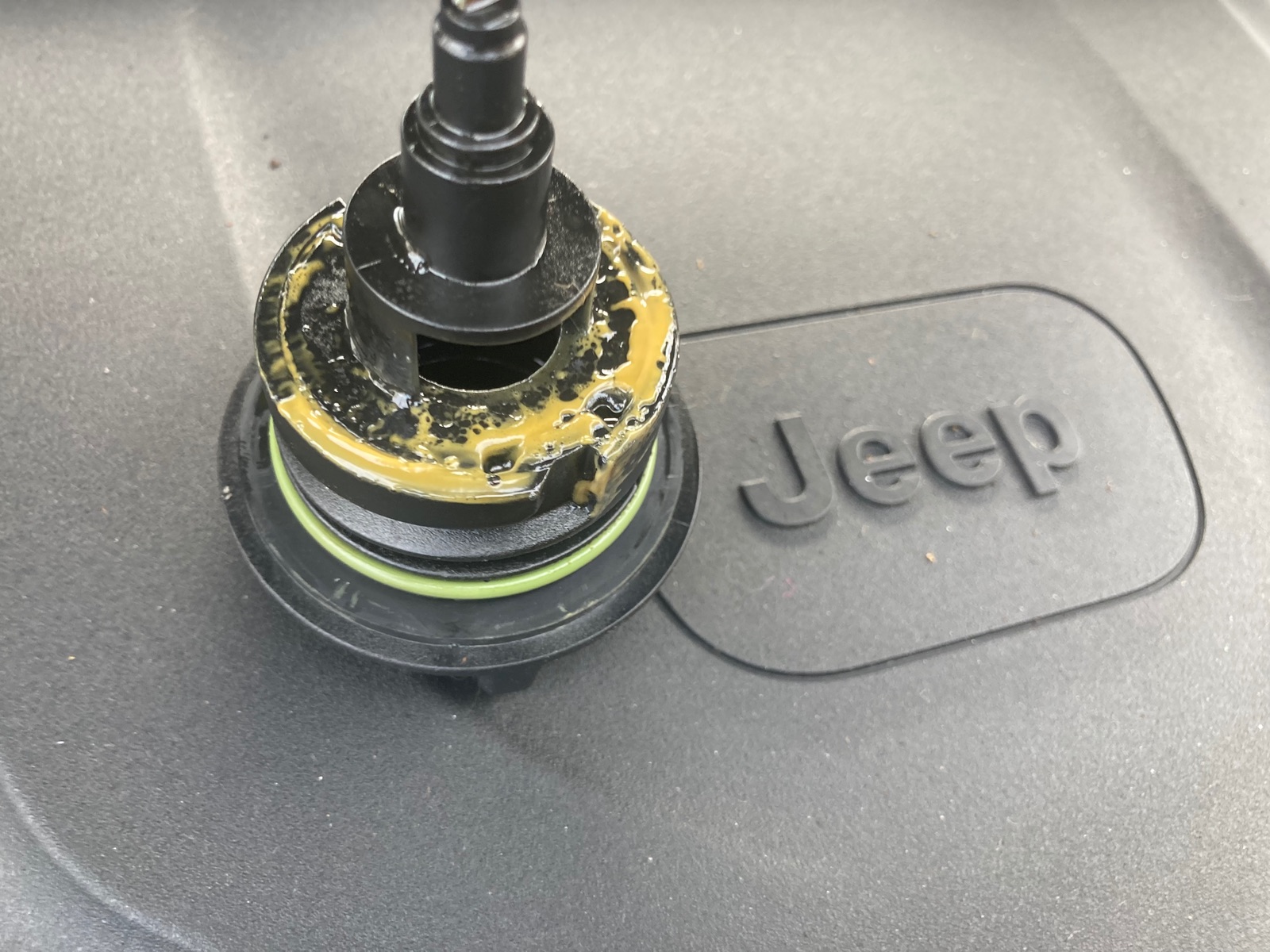

Ja und nein. Der Schleim bildet sich durch Kondensation von Öldämpfen, vernehmlich im Winter. Dafür sind die Multi-Air Motoren von Fiat bekannt, aber auch Motoren anderer……
Danke. Dann mal eine gute Strecke Benzin verbrennen.

Somit hat der KD über 460€ zzgl. Steuer gekostet?
Vor allem, das ist der erste Service mit Ölwechsel und einmal ums Auto schauen, ob noch alles dran hängt. Was laufen da wohl erst für Kosten auf, wenn mal die richtigen Services mit Zündkerzen, Bremsflüssigkeit, Pollenfilter, Kraftstoffilter etc. anfallen.
Echt?
(Aber nicht weitererzählen)
0,8 Std um eine Klappe zu öffnen und einen Stecker zu ziehen ? Was hat derjenige in den restlichen, gutgemeinten, 40 Min. gemacht ?
Die spinnen, die Römer !!!
…“Ja und nein. Der Schleim bildet sich durch Kondensation von Öldämpfen……“

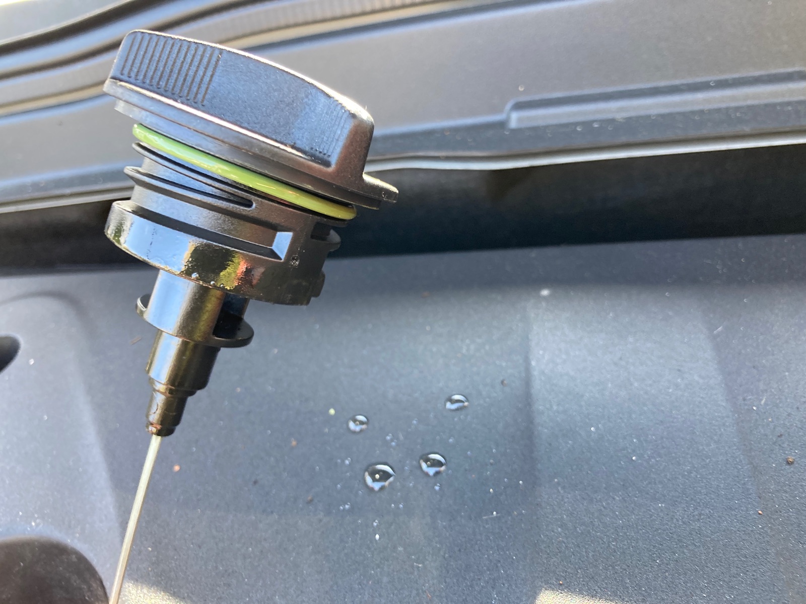

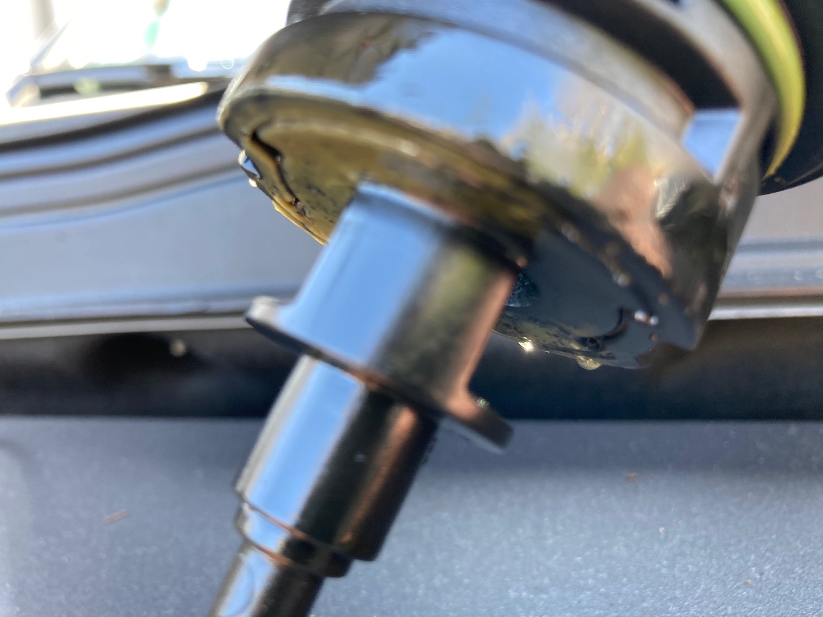

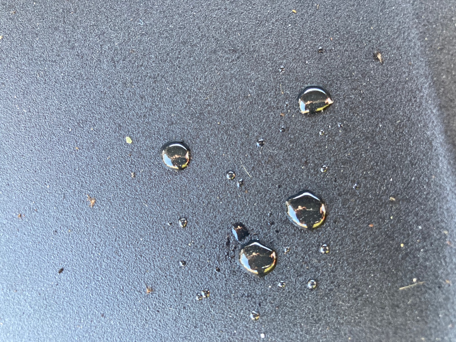

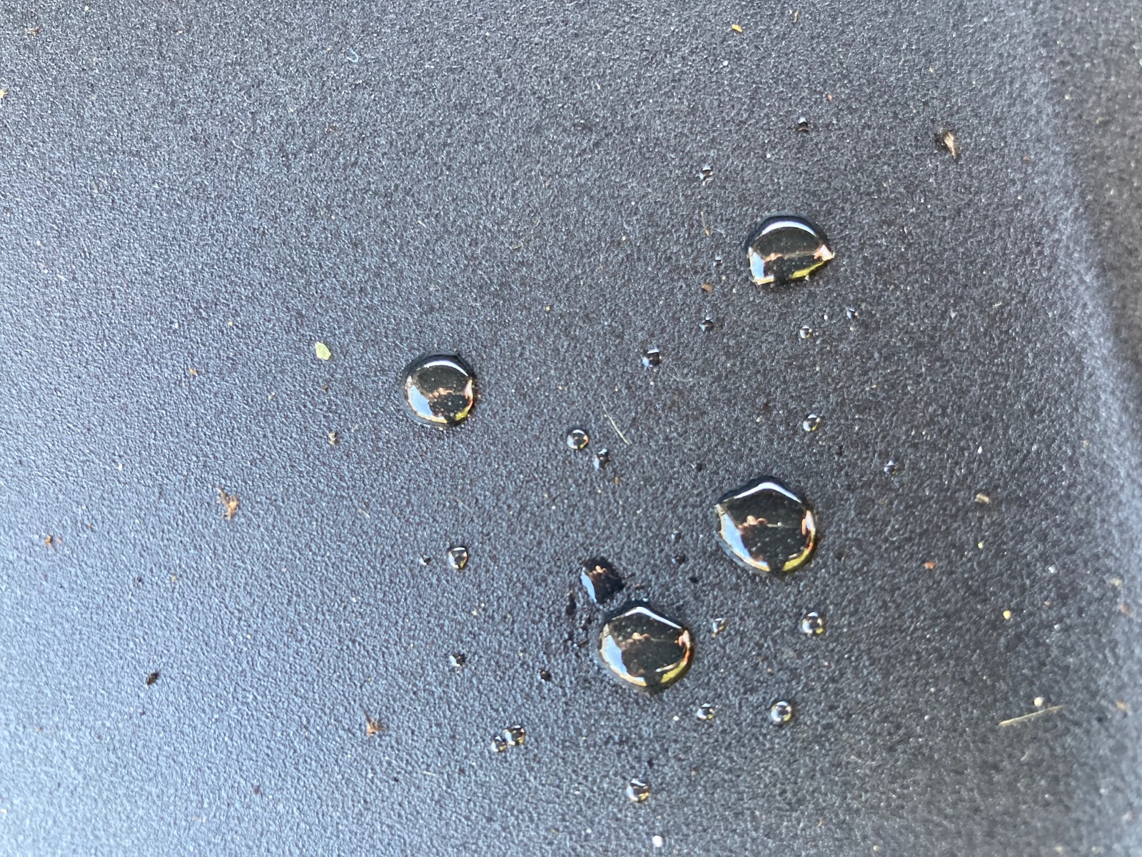

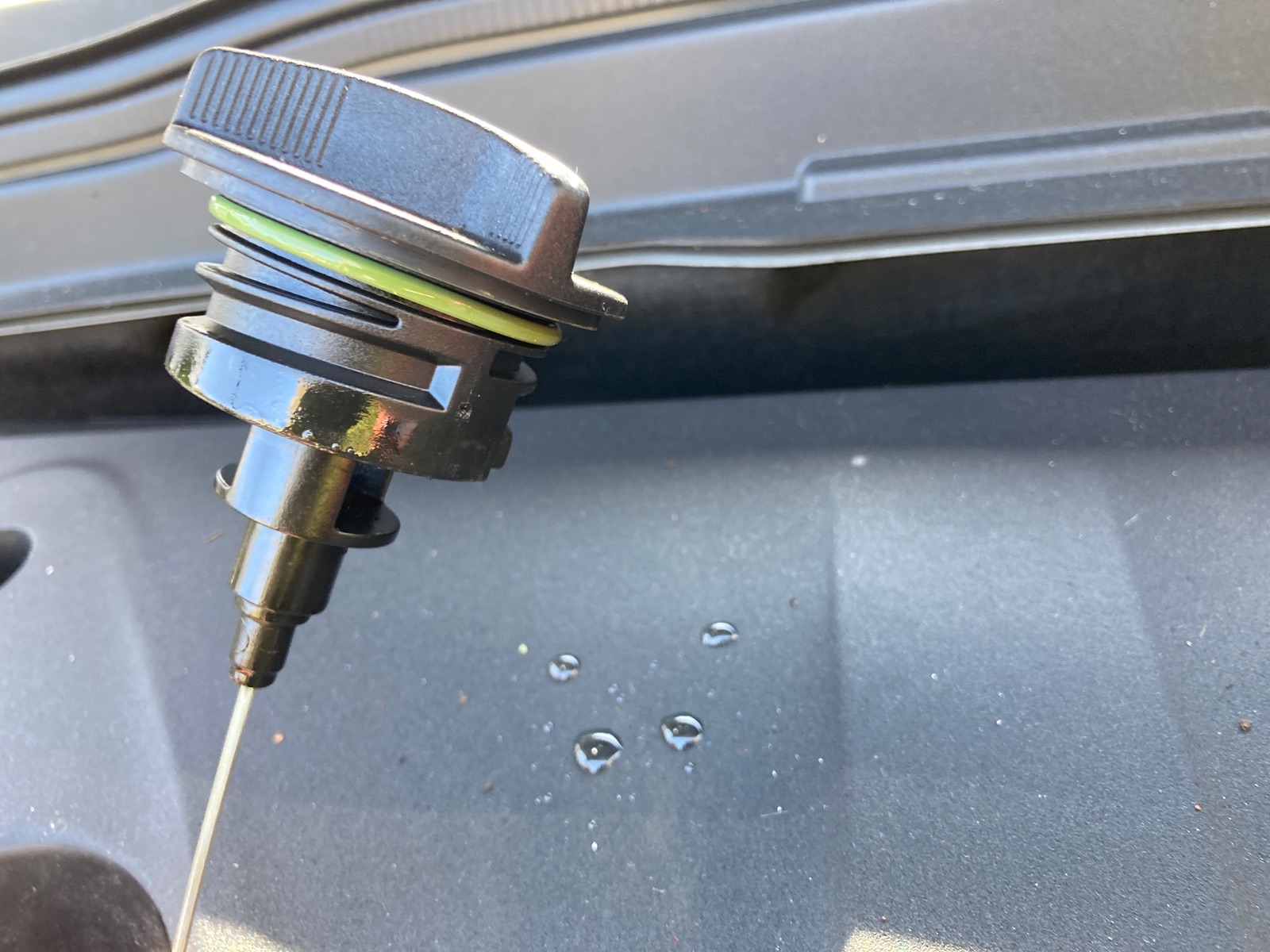

Nun nach ca 50 km rein Verbrenner den Deckel aufgeschraubt, das Ergebnis es tropft ergiebig Wasser vom Deckel. (Foto)
Das ist schon etwas zu viel, plus neuen Schleim.
Wenn ich eines behalten habe dann ist es nicht gut Wasser im Öl. Der Schmier Film reißt dann gerne ab…

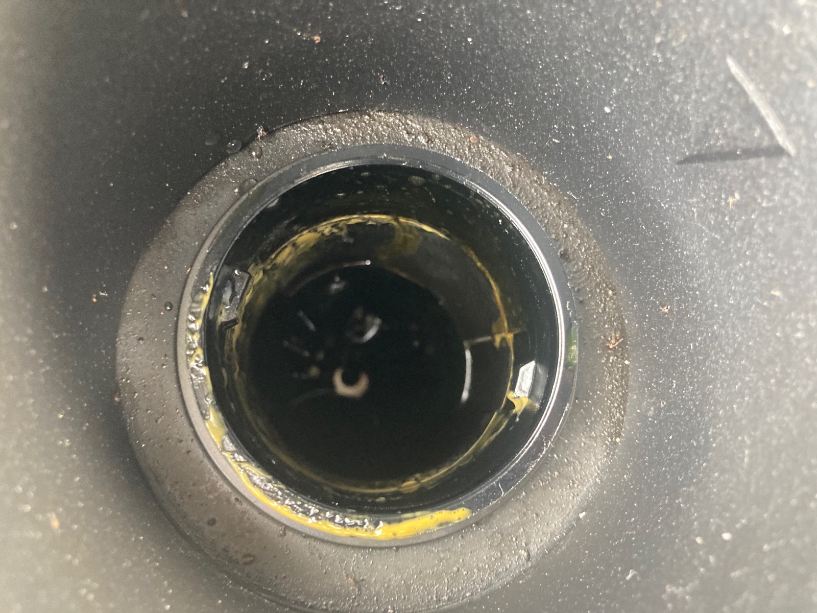

Ist doch schon deutlich weniger geworden, im Vergleich zu den letzten Bildern. Für einen Fiat Multi-Air Motor ist der Schleimbesatz erstaunlich wenig, das kann auch noch ganz anders aussehen. Das Bild hier stammt aus einem Renegade mit dem 1,4 Multi-Air, also dem Vorgänger unseres 1,3 Motors. Wenn es mal so aussieht, muss man sich ernsthaft Gedanken machen.
Danke für die Entwarnung.
Sieht aus wie Sahne-Eis. Dann entspanne ich mal, wollte nur keinen Motorschaden riskieren und kannte sowas nur als Fehlerbild.
Dann mal einfach fahren und nicht „ hören“ ob alles rund läuft. Mein Ausbildungsmeister hat seinen VW Golf 100.000 km gefahren, ohne Ölwechsel, meinte nur solange das Öl schwarz ist, ist alles gut. Das war vor sehr, sehr langer Zeit…
Habe etwas nachgelesen:
1. Wasser kommt vom nicht verbrannten Benzin.
2. im Hybrid Modus wird der Motor nicht richtig heiss.
3. die Software regelt das Problem nicht durch automatischen zuschalten des Verbrenners.
4. Kurzstrecke im Hybrid Modus.
5. Langstrecke im eSave Modus fahren.
6. eigentlich sollte jedes Neufahrzeug nach 1500 km einen Ölwechsel bekommen, wird aber nicht gemacht.

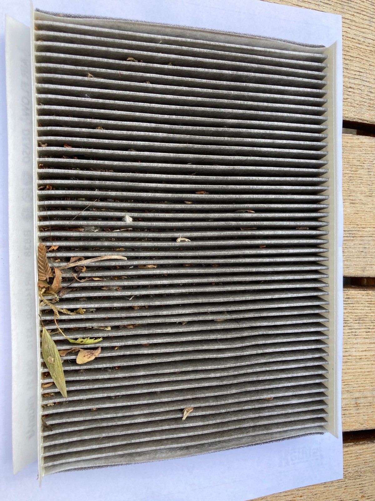

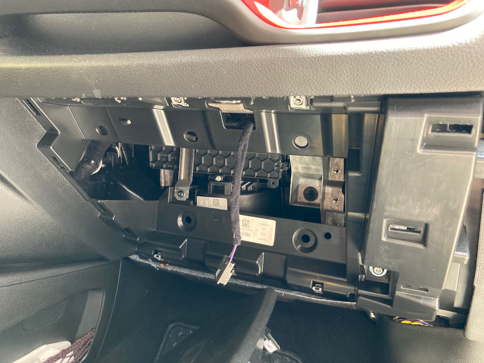

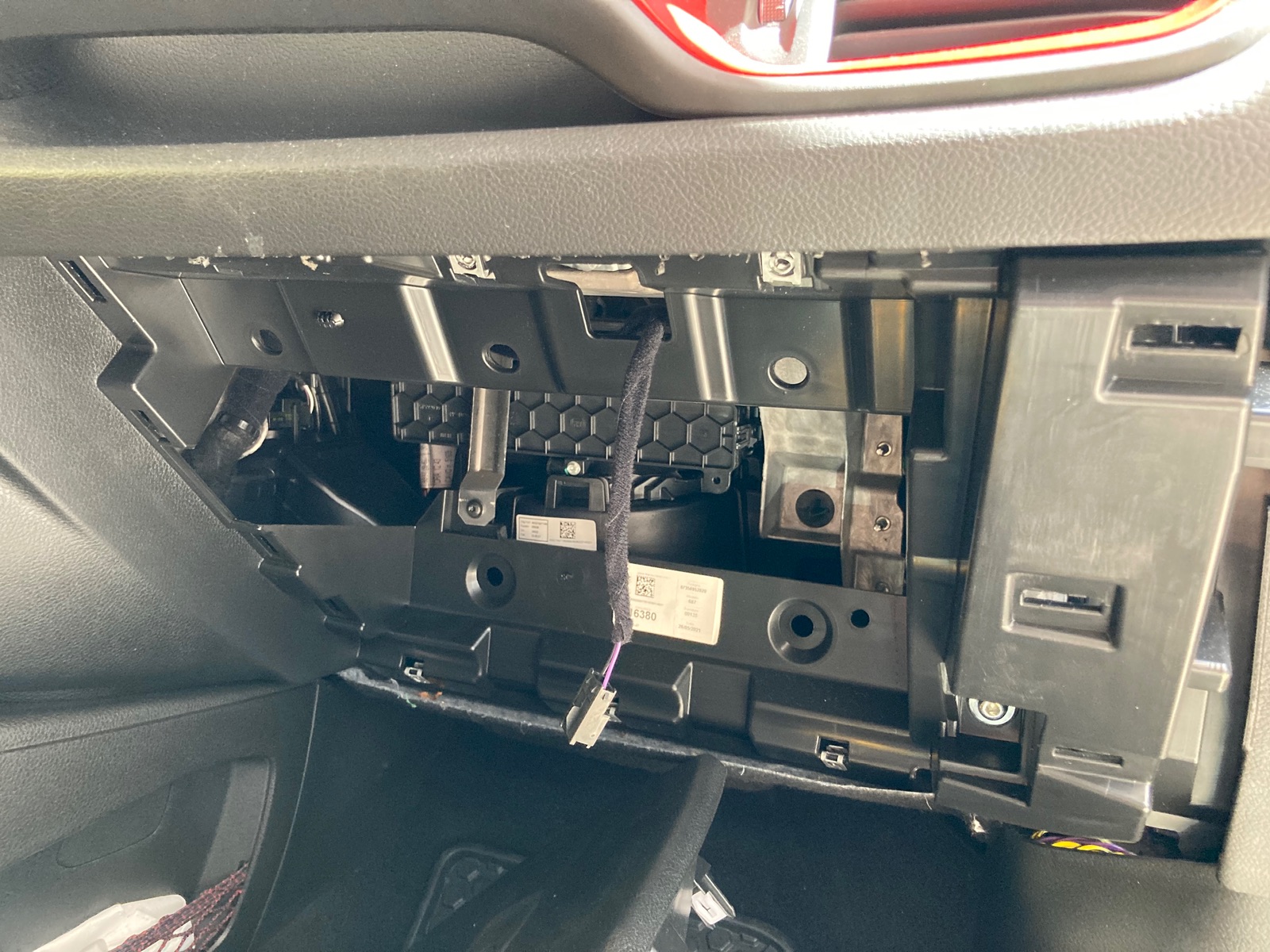

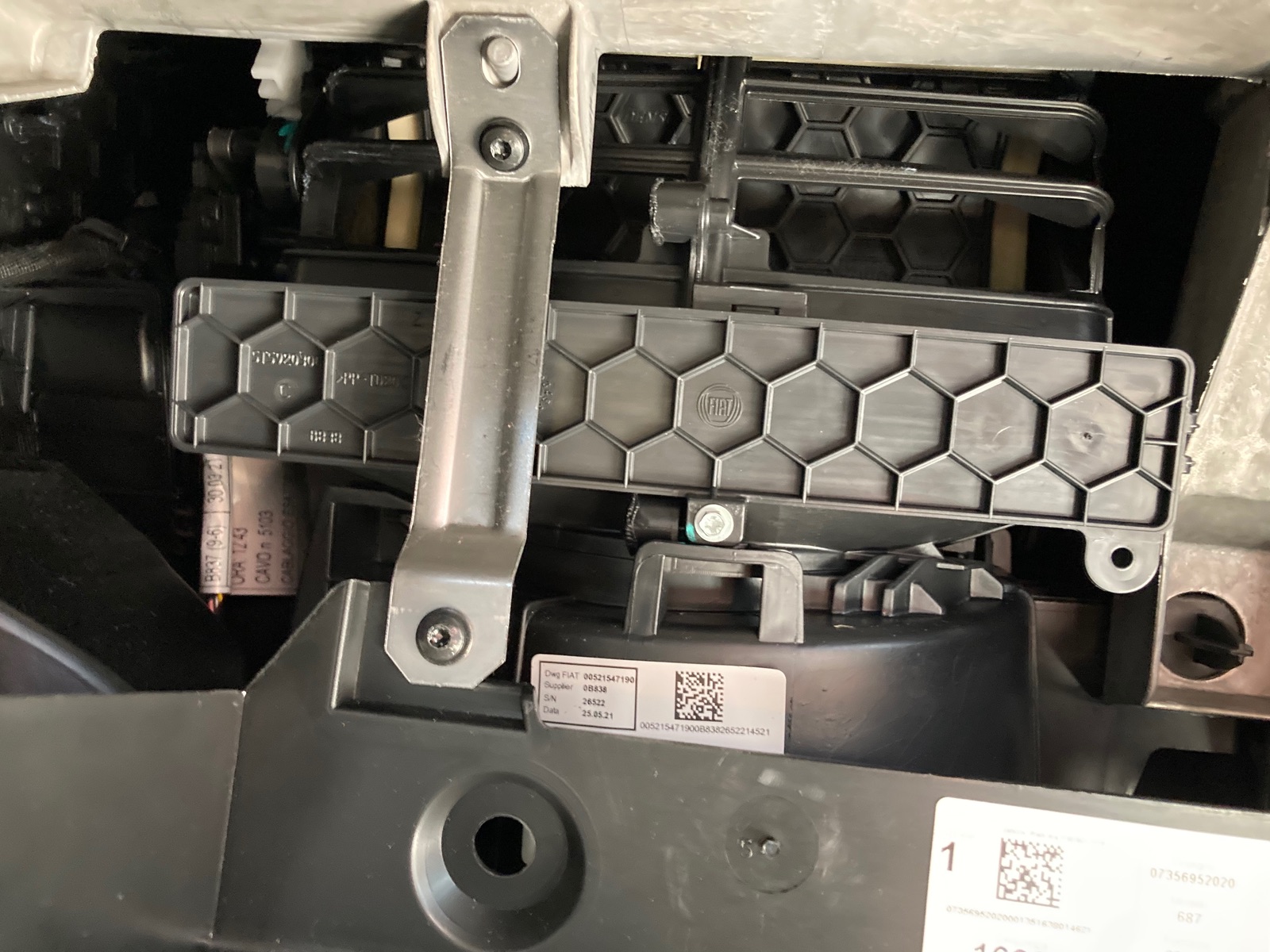

Moin, so jetzt den Innenraum Filter selber gewechselt. ( Händler meinte das ist im 2 Jahres Wartungs Vertrag nicht incl. und reicht alle 2 Jahre…. Blödsinn das Teil war kpl zu und müffelt.
Arbeit von 15 min incl kpl Ausbau des Handschuhfach, wer’s auch selbst macht Zeit lassen und vorsichtig beim entfernen der Teile. Grüße
Nachtrag:
Habe den Hengst Filter E3953LB wieder ausgebaut, dieser erzeugt ein tiefes vibrieren und brummen. Jetzt ist ein Bosch Filter „R5548 - Innenraumfilter mit Aktivkohle„ verbaut! Alles gut und leise wie mit dem von Mopar.
