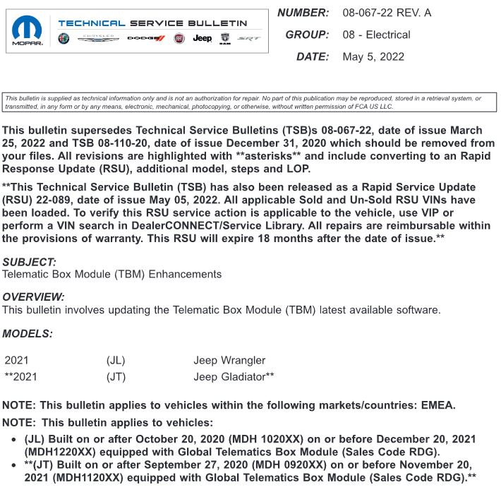

BREAKING NEWS: Update für TBM macht nun Uconnect Services auf dem Wrangler 4xe verfügbar!

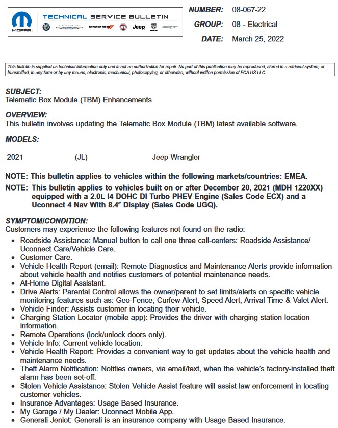

Achtung, die englische Fassung des TBS muss in einem Punkt fehlerhaft sein: Es kann nur "on or before December 20, 2021" heißen.
Auf Nachfrage wurde mir bestätigt, in der deutschen Fassung steht wohl "bis einschließlich 20. Dezember 2021". Damiot wären alle bereits gebauten Wrangler 4xe für das Update kompatibel.

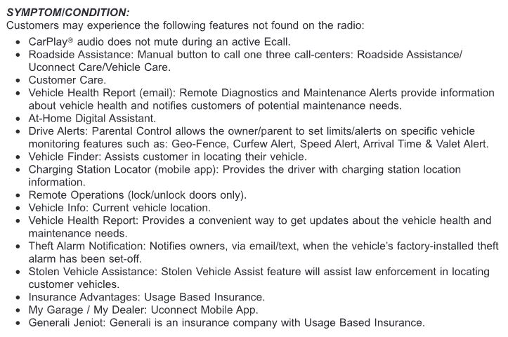

Das Update für die Telematik Box muss auf jeden Fall erst mal beim Freundlichen aufgespielt werden, bevor was geht. Dann sollte zumindest das funktionieren, was im TSB steht.

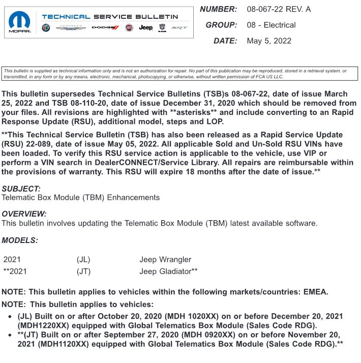

Ja. Ich habe es gestern bekommen. Leider Service hatte keine Ahnung was das bringen soll. Ich habe TSB gelesen, dürfte aber nicht abfotografieren.
Das TSB konnten wir ja ergattern, sie ersten Beitrag. Nun fragt sich natürlich, warum tut sich dann bei dir nichts? Oh je, Uconnect Services ist ech wieder ein Fass ohne Boden.....
