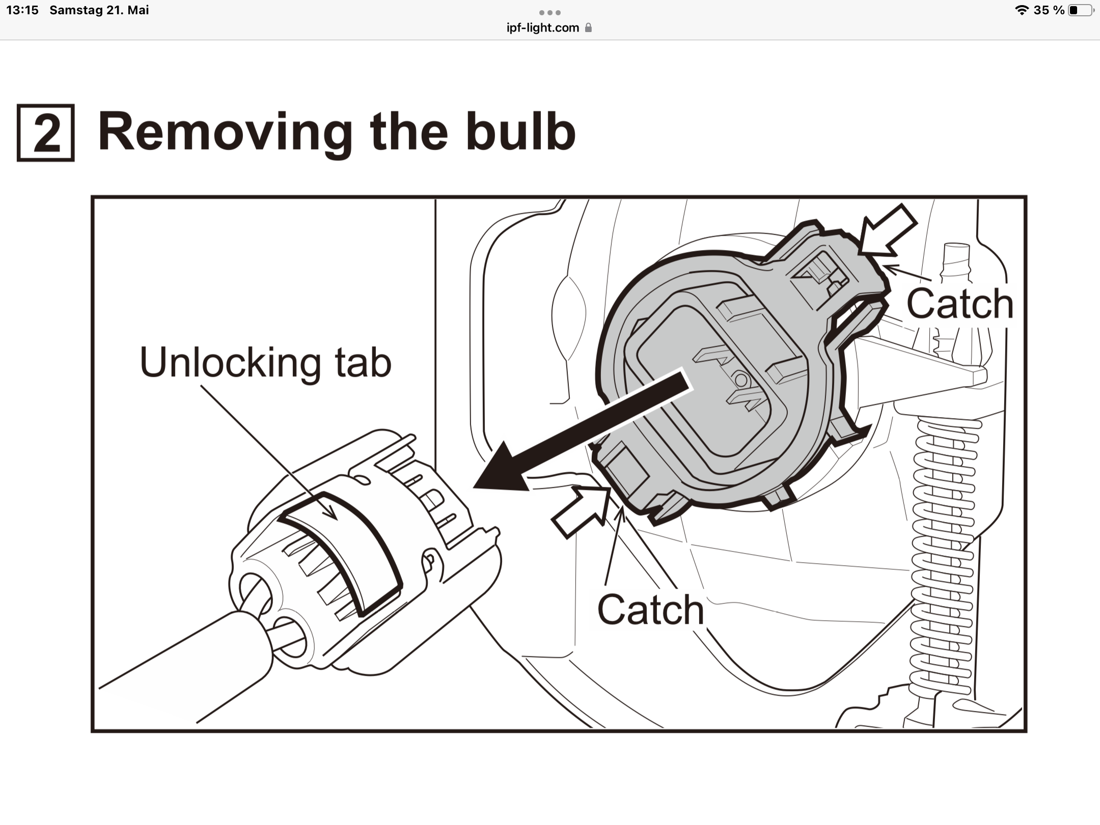

    Möchte die Birne des Tragfahrlicht tauschen und bekomme die Fassung keinen Millimeter bewegt :| . Habe schon einige Threads durch und es wird behauptet man muss die Fassung nur gegen den Uhrzeigersinn drehen und dann kann man die rausziehen. Ich bekomme die Fassung weder im Uhrzeigersinn noch andersherum gedreht.
    Was mache ich falsch??

  • Das ist eine PSX24W, oder? Die zwei Rastnasen, drehen kann man die glaube ich nicht. Irgend einen Trick gabs da mal, man muss irgendwie die Rastnasen aushebeln.
    Du meinst die oben und unten? Die obere habe ich schon abgebrochen :whistling:

  • Nach dem Bild hier muss man nur von beiden Seiten zusammendrücken. Drehen ist auf jeden Fall der falsche Weg.
    tausend Dank Toy :thumbup: , manchmal sind die Tipps in Foren auch .....
