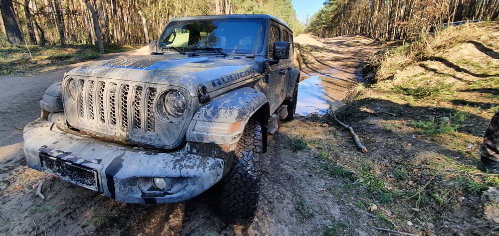

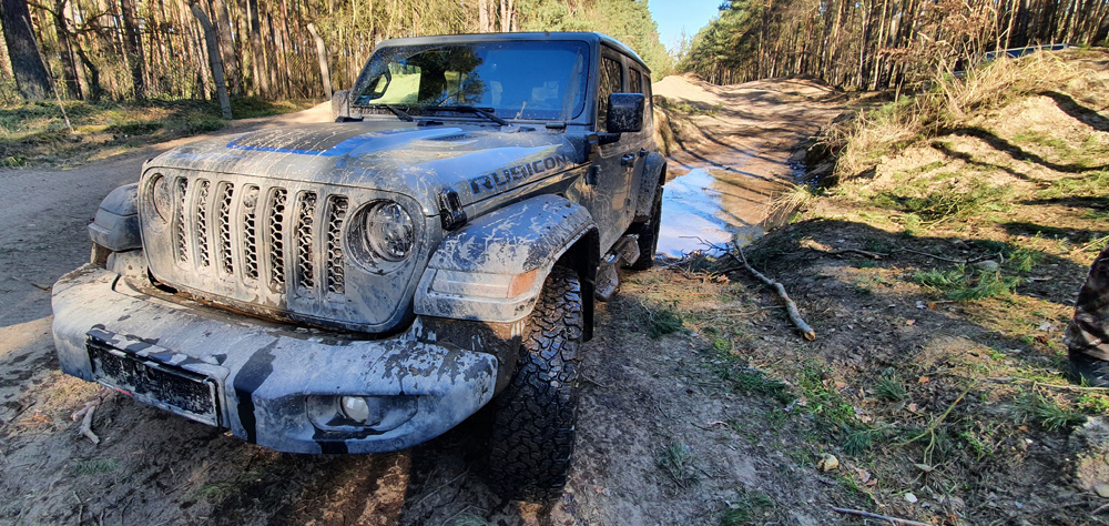

  • Wenn Du die Strecke kennst und sicher bist, dass alles schön ebener Schotter ist, kannst Du mit Glück auch mit Straßenreifen durchkommen.
    Wenn nicht kann ich nur sagen: Wo Schotter ist wird auch Lehm sein.
    Bei Regen oder Matsch kannst du die Straßenreifen gleich ganz vergessen, Sie schaffen dann so gut wie überhaupt keinen Vortrieb mehr und Du läufst Gefahr Dich sehr schnell festzufahren. Wenn Du dann als Einzelfahrtzeug unterwegs bist, benötigst Du eigentlich auch 'ne Winde, damit Du Dich auch wieder selbst befreien kannst, wenn Du Dich festgefahren hast.
    Bei gröberen Steinen kann es Dir mit Straßenreifen auch passieren, dass dir ein Reifen am Rand bis auf die Felge durchschlägt und kaputt geht.
    Dazu kommt die relativ geringe Bodenfreiheit Deines Viertürers. Mit Straßenreifen hast Du noch weniger.
    Meine Empfehlung wären auf jeden Fall AT-Reifen aufzuziehen. Gerade auch wegen ihrer höheren Belastbarkeit und Bodenfreiheit.
    Ich habe die BF-Goodrich All Terrain T/A KO2 drauf. Die fahren auch auf der Straße prima und haben sich auch im mittelschweren Gelände bewährt. Ob Du die mal eben so gegen Deine Straßenreifen tauschen kannst musst Du recherchieren. Bei mir mussten Spurverbreiterungen montiert werden.
    I.d.R. lässt man, wegen der größeren Aufstandsfläche und Traktion, zwischen einem Viertel und einem Drittel Luft im Gelände ab.

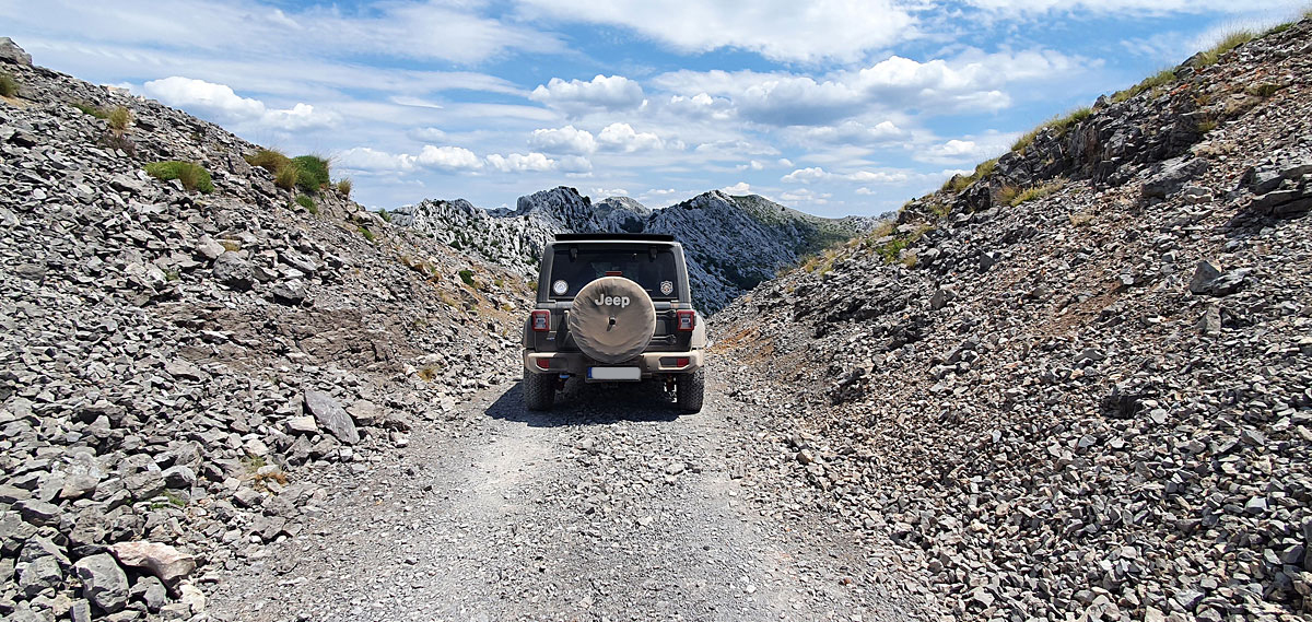

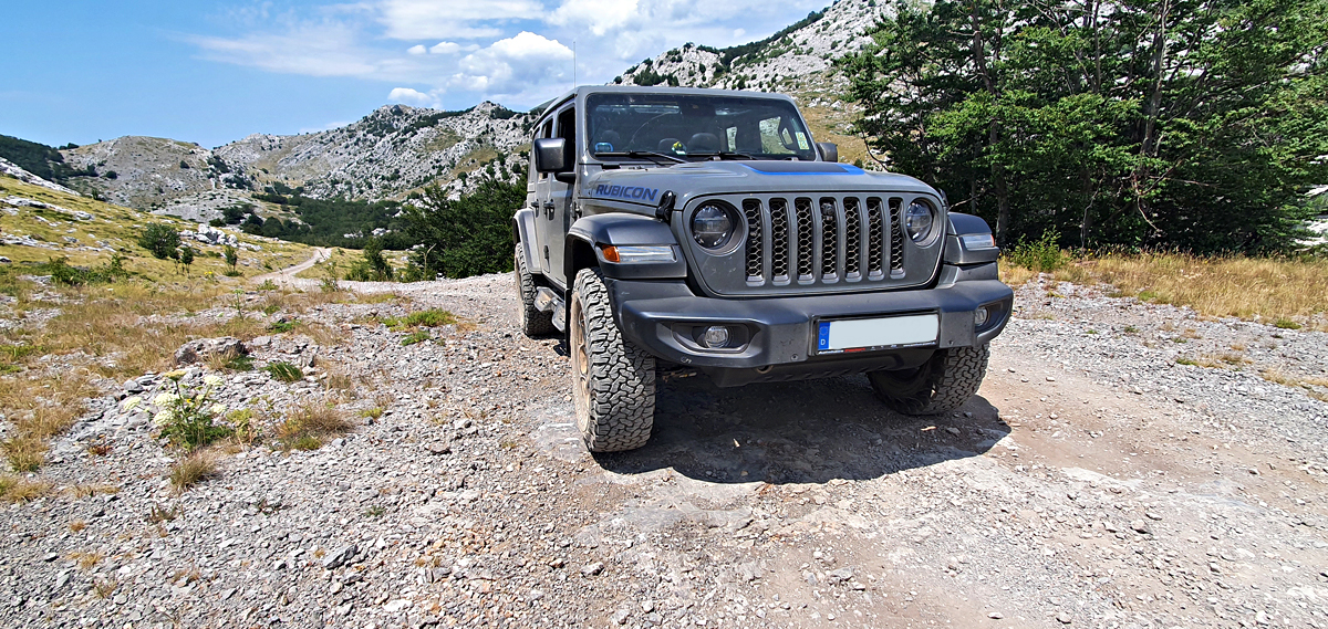

  • Zufällig war die Tour in der Nähe unserer Pension. Wirklich sehr schön und wenig herausfordernd. Ich würde dazu raten die Route im Uhrzeigersinn zu fahren, sonst kommt ihr an einer Stelle wahrscheinlich nicht weiter. Ansonsten alles nicht anspruchsvoll aber in wunderbarer Umgebung! :)
    GPX-Daten kann ich hier leider nicht hochladen...
