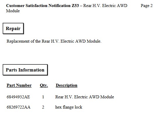

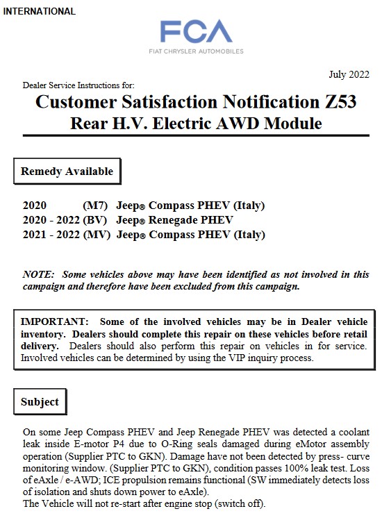

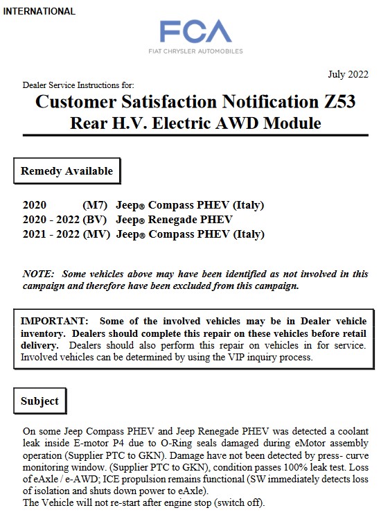

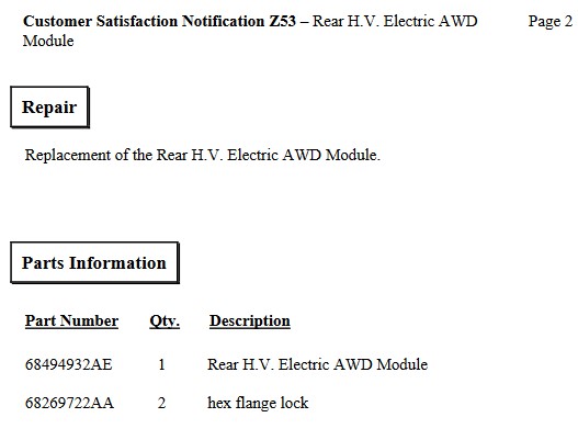

Recall Z53 - Renegade/Compass MY20-22 Rear H.V. Electric AWD Module
Nach VIN-Abfrage ist meiner nicht betroffen. Leider keine weiteren Infos verfügbar, daher am besten bei recalls.mopar.com checken.

Meiner soll auch nicht betroffen sein, aber ist diese Auskunft sicherer als das sonstige Chaos bei FCA?
In der Vergangenheit hat die Abfrage bei Mopar zumindest immer verlässliche Informationen geliefert. Irgendwie schon verwirrend, wenn pauschal alle drei Modelljahre ausgewiesen werden. Anscheinend hat nur jedes Jahr die Urlaubsvertretung beim Zusammenbau die Dichtung beschädigt......
