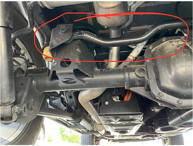

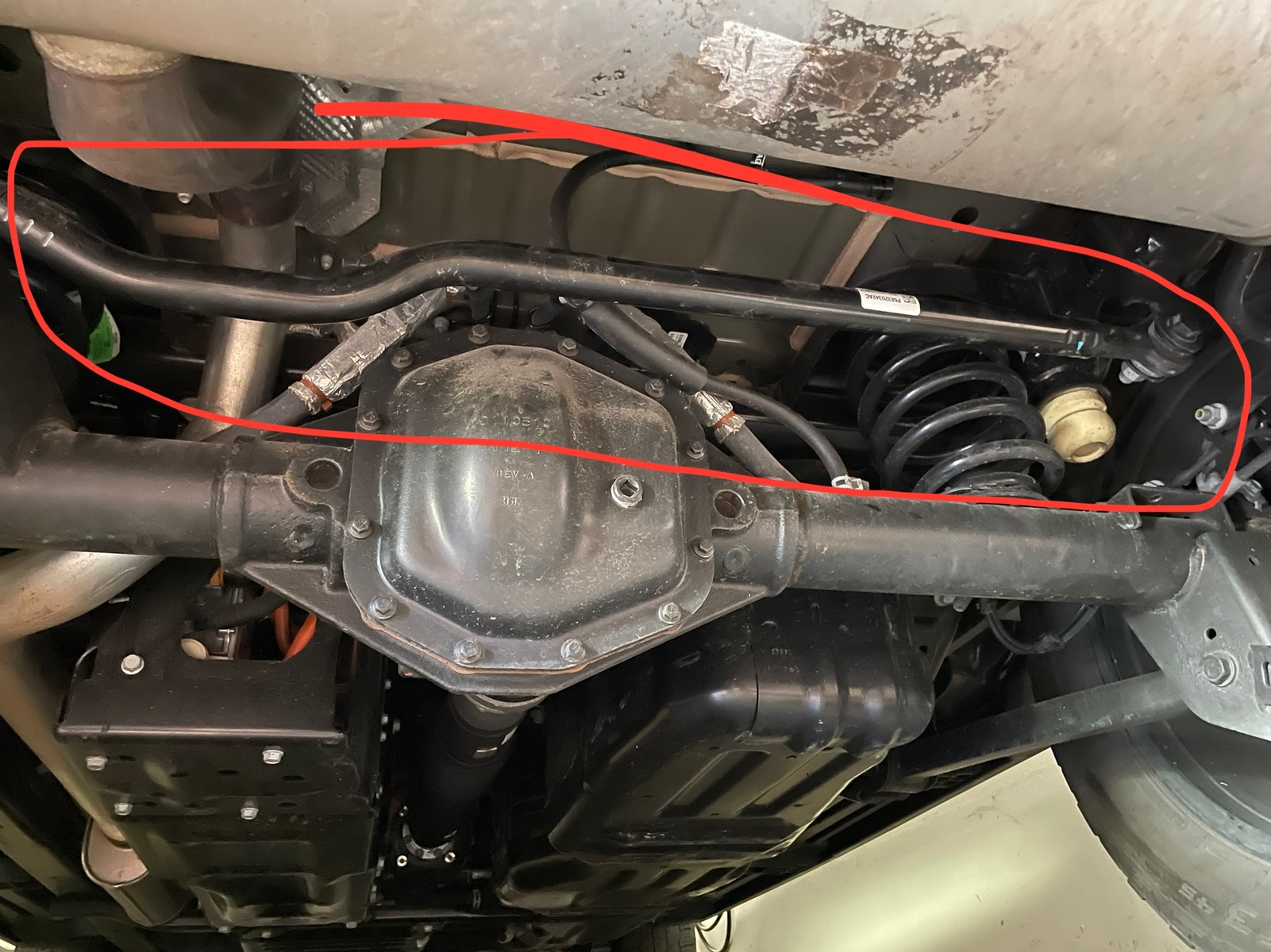

Das ist der Panhardstab oder Querlenker so wie ich das sehe, also die Achsen Seitenführung bei Starrachsen. Ist ja nicht ganz zu sehen.
Der steht eigentlich nur unter Spannung in Kurvenfahrt oder beim schräg stehen/fahrten. Da nimmt er die Querkräfte auf.
Bei Dreiecks-Längslenkern kann man ohne dem auskommen.
Der Stabi/Stabilisator ist was anderes. Der verhindert größere Schräglagen in der Kurvenfahrt. Logischer Weise hindert er auch so eine größere Verschränkung und das gibt es dann (sogar per Knopfdruck) ausklinkbar fürs Gelände.
Manche bauen den Stabi auch komplett aus was beim Panhardstab wohl tunlichst zu vermeiden ist
"Track Bar" ??
Wie unhöflich dem alten Messieur Panhard gegenüber
Solange der Wagen seitlich gerade steht sollte der Panhardstab frei von Last sein. Er führt die Achse in seitlicher Richtung.

So de le. Problem gelöst, Wagen anheben, dann ist der Stab nicht mehr im Wege, die geringe "Verschiebung" hat gereicht.
