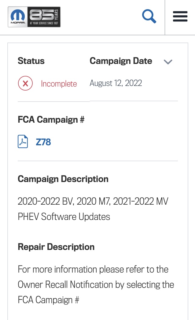

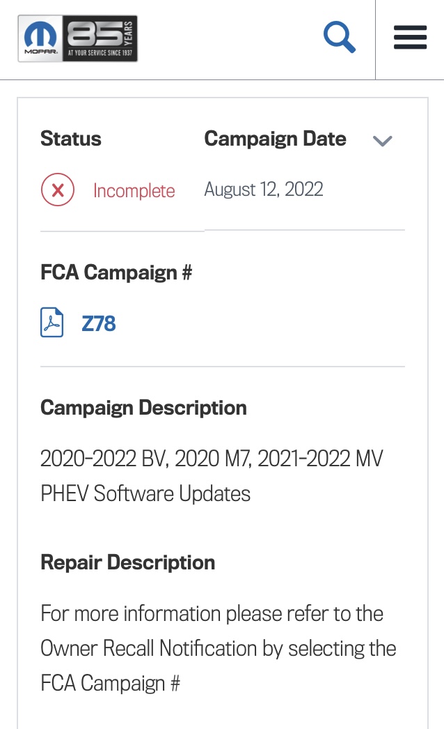

    Mit etwas "Good Will und Eigeninitiative" hätte der Händler schon erste Infos zur Aktion beibringen können, mir ist es ja auch gelungen.
    Siehe hier:
    Ich weiß nicht, wie weit der Händler in sein System eingetaucht ist, aber lt. den bereits zur Verfügung stehenden Informationen wird schon deutlich, Z78 ist kein Sicherheits-Rückruf, es wird lediglich als eine "Kundenzufriedenheits-Kampagne" eingestuft. Von daher ist die Aussage "eilt nicht" im Grundsatz nicht falsch. Bei Aktionen mit Unfall-Gefahr sähe das natürlich anders aus, die werden aber eh auf einer anderen Ebene mit Einbeziehung des KBA abgearbeitet. Kampagnen werden i. d. R. mit erledigt, wenn das Auto zum Service kommt. Welche Steuergeräte nun im Detail upgedatet werden sollen, wird in den Unterlagen auch nicht erwähnt, das wird wirklich erst deutlich, wenn das Auto am Witech hängt.

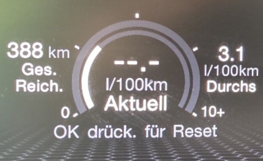

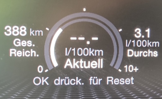

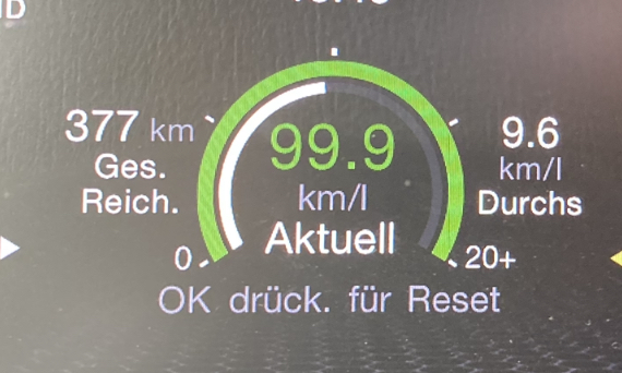

  • Update erledigt, etwas verwirrt in der Anzeige Verbrauch und Durchschnitt.
    - vor dem Update: Verbrauch in:
    x Liter pro 100 km
    - nach dem Update Verbrauch in:
    x km pro Liter
    Gleiches beim momentan Verbrauch des Verbrenners:
    - vor dem Update im Elektro Betrieb ——
    - nach dem Update im Elektro Betrieb 99.9
