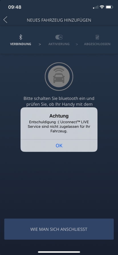

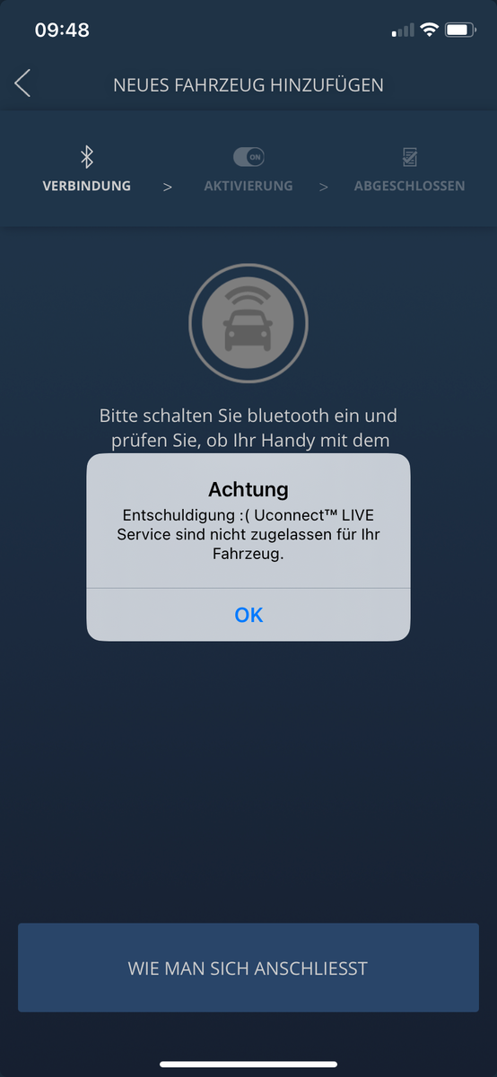

  • Mein Freundlicher hat behauptet, dass alle Updates aufgespielt wurden.
    (Dies war beim ersten Einsteigen schon reine Fiktion, denn bereits bei der Auslieferungsdemo kamen gleich zwei Stück "over the air")
    Nach der Premierenfahrt zu Hause angekommen, stellte ich dann fest, dass die Navi-Karte Stand 07/2020 hatte!
    - Dank Toy´s Link :thumbup: gefunden, dass es eine neue Karte gibt und gleich downgeloaded und entpackt (Ist gleich groß wie die ZIP-Datei?!)
    - Erster Versuch mit einem 64 GB-Stick schief gegangen, so was Neues wird gleich gar nicht erkannt.
    - Zweiter Versuch mit einem alten (FAT32) 16 GB-Stick: Sofort erkannt und los geht´s. Ja, etwa 30 Minuten später Erfolgsmeldung und die Karte hat nun Stand 07/2022 :)
    Bei den Kartenupdates kann der Händler mal ausnahmsweise nichts dafür. Seit es die Self-Updates gibt, wurden da die Händler aus dem Spiel genommen.
    Die beiden OTA-Updates betreffen die Uconnect „Apps“, da hätte der Händler auch keinen Zugriff. In deinem Fall also alles normal, kein Grund zur Sorge.
  • Lol, sehe schon was los ist. Du hast die falsche App geladen. Für den 4xe brauchst du die neue Jeep App.
  • Unglaublich, die Jeep-App funktioniert und unter https://myuconnect.jeep.com/ kann ich auch die abonnierten Services einsehen.
    Der Verkäufer tippte bei der Einweisung "hilflos" auf dem Bildschirm rum (auf der Suche nach der UConnect-App) und kam dann zu der vorher erwähnten Aussage. Von der Info über die Existenz des Portals ganz zu schweigen.
    Tausend Dank Toy!
