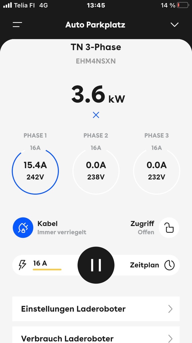

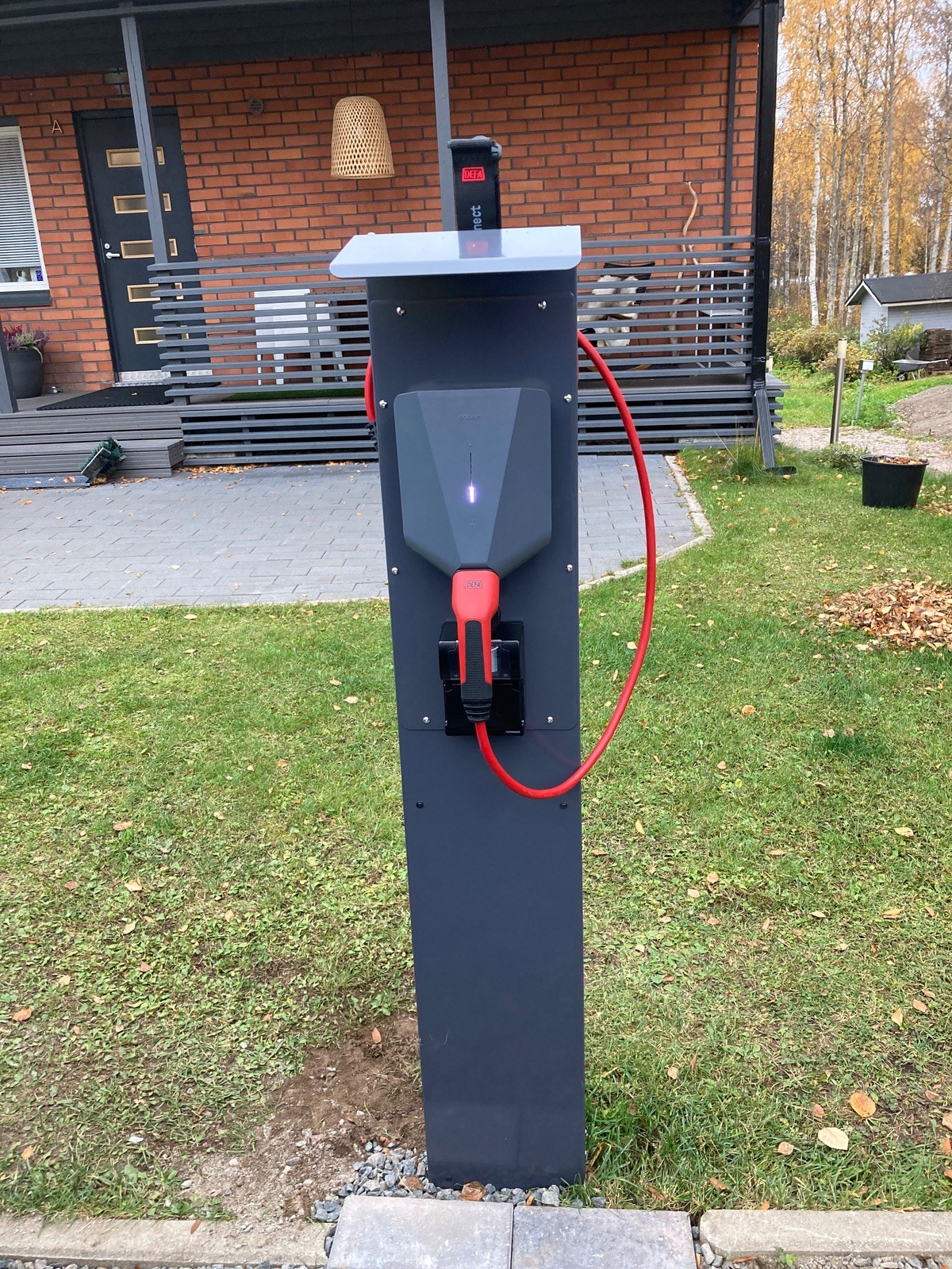

    Zum Thema Wallbox bin ich über einen extra Unterverteiler ( mit Starkstrom Stecker 😆) gegangen und dort 3 phasing die Wallbox von https://easee.com

    Lade Stufen beim 4xe
    Walbox
    gedrosselt auf max. 16A
    Stufe 5 3,6 KW/ 15A
    Stufe 4 2,8 KW/ 12A
    Stufe 3 2,1 KW/ 9A
    Stufe 2 1,4 KW/ 6A
    Stufe 1 0,7 KW/ 3,25A
    Backstein
    max. laut Typenschild 13A
    Stufe 1: 0,7 KW/ 3,25A
    Stufe 2: 1,1 KW/ 5A
    Stufe 3: 1,7 KW/ 7,5A
    Stufe 4: 2,3 KW/ 10A
    Stufe 5: 2,9 KW/ 12,5A
