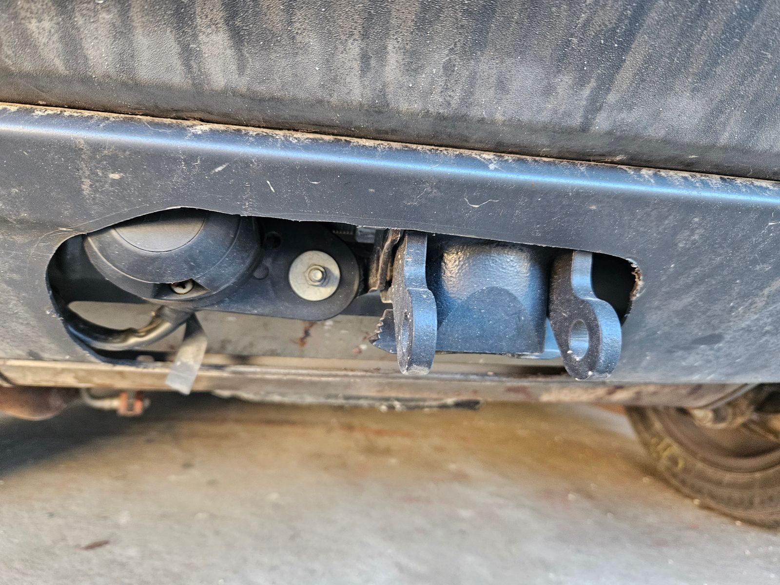

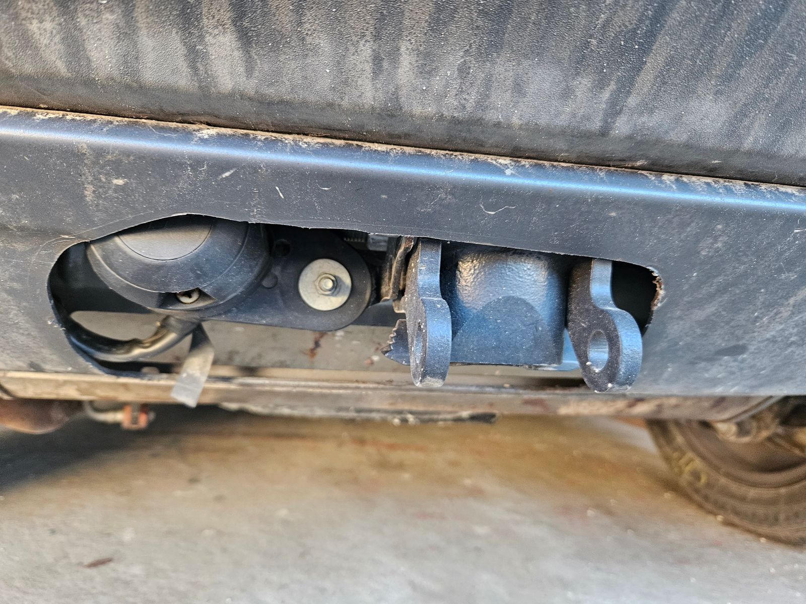

Moin, war letzt bei der Dekra dort wurde beanstandet, dass die abnehmbare Anhängerkupplung keine fest verankerte Öse für das Fangseil vom Anhänger hat.
Laut deren Aussage ist das bei abnehmbaren Kupplungen vorgeschrieben. Kann jemand das irgendwie untermauern?
Mein Kenntnisstand war, das die Öse nur in bestimmten Ländern Pflicht ist, z. B. in den Niederlanden. Seit dem nennt man die Öse im einschlägigen Sprchgebrauch auch „Hollandöse“. Überall anders reicht es, das Seil über den Haken zu legen. Ich lasse mich aber gerne korrigieren, falls da inzwischen andere Regularien gelten.
Nun das Thema ist abnehmbare Kupplung = Sicherung fest am Fahrzeug ?
Ich finde dazu nur die Aussage, dass die Öse nur in Holland, Österreich und der Schweiz Pflicht.
Lustig ist allerdings, wenn die Öse am Auto dran ist, muss man die wohl auch in Deutschland benutzen. Wenn nicht, kann man das Seil über den den Haken werfen.
EDIT: so steht es auch auf auf der verlinkten Seite von Westfalia. Da hat sich der Herr Inscheniör wohl leicht geirrt.
Zitat von WestfaliaGrundsätzlich sind folgende Varianten in Bezug auf die Sicherungsöse möglich:
- Anhängerkupplungen die über eine nationale Bauartgenehmigung des KBA oder über eine Zulassung gem. der 1. Europäischen Genehmigungsrichtlinie EWG94/20 verfügen, haben nicht unbedingt eine Sicherungsöse für das Abreißseil.
- Anhängerkupplungen die gem. ECE 55 R geprüft und genehmigt sind, verfügen über eine derartige Sicherungsöse.
- Sofern keine Sicherungsöse vorhanden ist, genügt es, wenn das Sicherungsseil per Schlaufe um die Kugel der Anhängerkupplung gelegt wird (Achtung: in einigen Ländern gibt es hierzu andere Vorschriften). Ist eine Sicherungsöse vorhanden, muss diese genutzt werden.
Ich habe seit Jahren keine AHK mehr in den Fingern gehabt, wo keine Hollandöse dran oder zumindest dabei war. Meistens ist die fest mit drangeschweißt, selten zum dranschrauben.
Wer kann als Fachhändler oder als Presse Anfrage an Westfalia diese Frage stellen?
Servus,
Also an der Westfalia Anhänger Kupplung ist jeweils rechts und links am festverbautem Teil eine Öse vorhanden. Und hier muss man das Seil einhängen, dafür gibt es zugelassene Karabiner.
Auch bei meinem Wohnmobil Fiat Ducato sind an der baugleichen Westfalia (abnehmbar) die Ösen vorhanden.
Alles gut und kann wenn gewünscht so verwendet werden, wobei ich nur das Seil überwerfe, ist ja in Deutschland so erlaubt.
