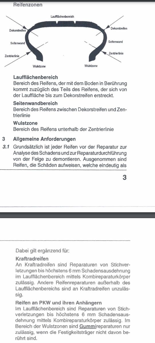

    Was mich dabei mehr verwundert als der Preis, soweit außen am Reifen ist eine Reparatur eigentlich nicht mehr zu vertreten. Der hätte die Reparatur ablehnen müssen.
    Meine Frau hatte im Frühjahr auch eine Schraube außen im Reifen, leider nichts mehr zu machen. Ich hätte den noch neuwertigen Reifen gerne repariert, aber das wäre schon sehr grenzwertig gewesen.
  • Verkehrsblatt:
    Richtlinie für
    1) die Beurteilung von Reifenschäden an
    Luftreifen
    2) die Instandsetzung von Luftreifen
