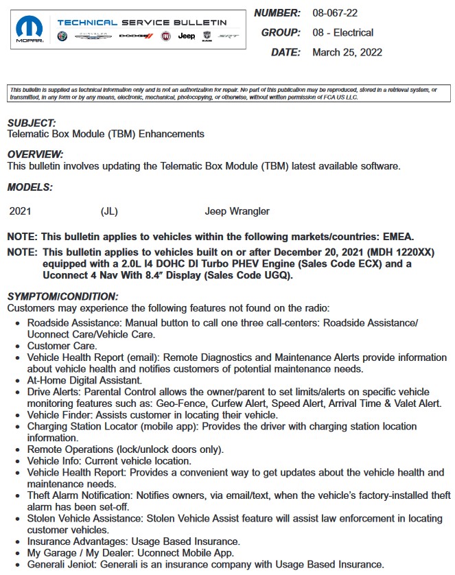

    Ja: Wrangler Rubicon 4xe
    Beim Wrangler 4xe funktioniert nur die Jeep App (früher MyUconnect genannt). Voraussetzung dafür ist aber, dass auf dem TBM das Update aufgespielt wird:
    Sollte es dann trotzdem nicht funktionieren, auch da hatten wir schon Fälle, hilft nur die energische Reklamation bei Jeep.
