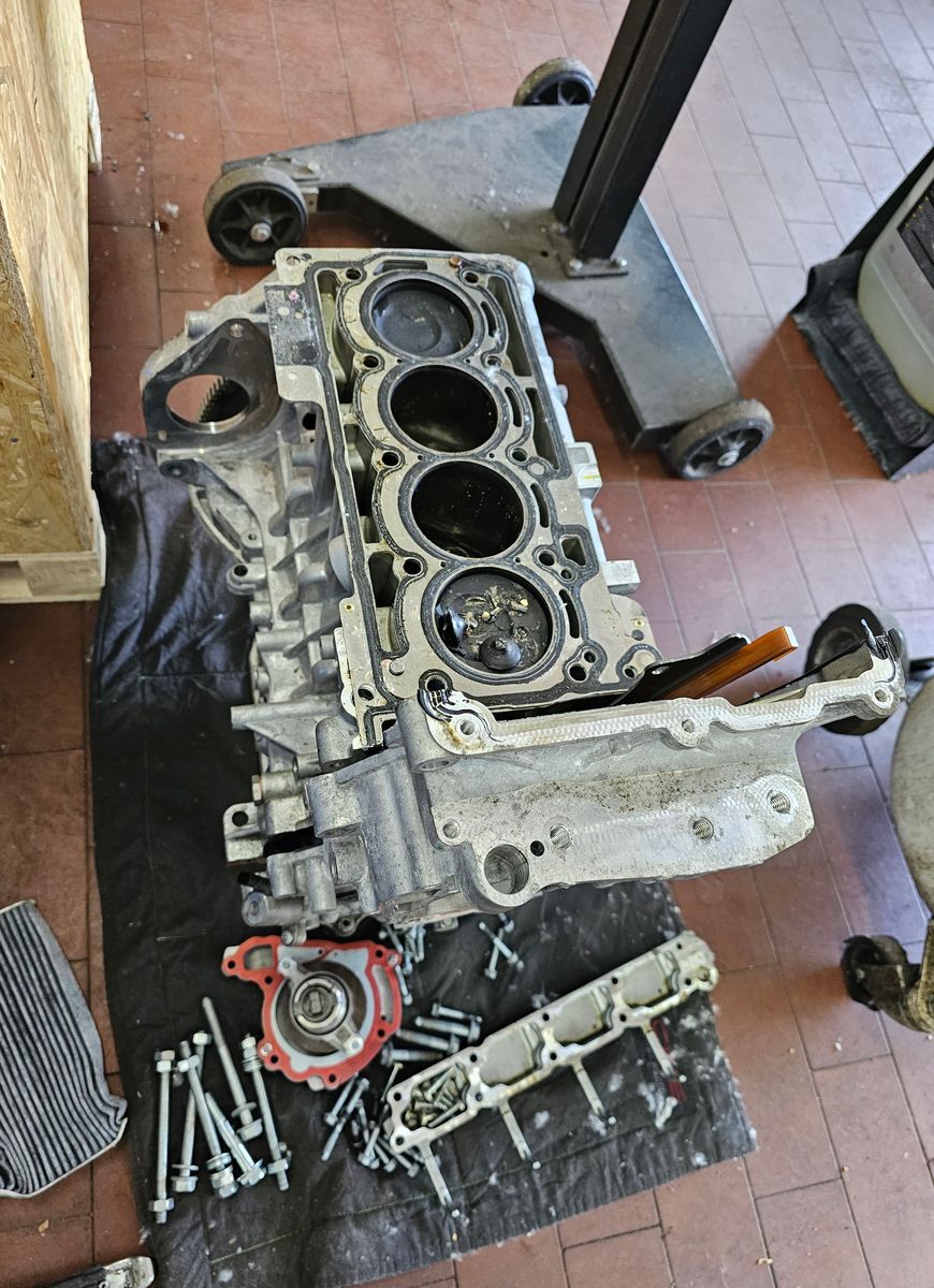

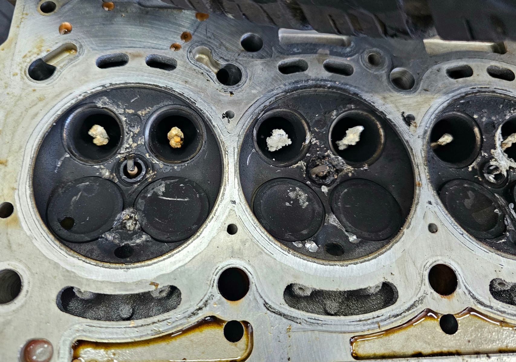

Sie hatten mehr die Antriebswelle vermutet. Als sie den Ölstand kontrollierten entdeckten sie Wasser am Öl-Deckel und das Öl war etwas zu dünnflüssig. Ab da wusste ich das ich nicht mit meinem Auto heim fahre.
Ich habe meinen 4xe gegen einen Leihwagen tauschen müssen.
Jetzt habe ich die Diagnose bekommen. Es ist ein Pleuellagerschaden und das heist neuer Motor und noch ca. 14 Tage Leihwagen, ein Renegade . Sie haben zwar schon einen Wrangler 4xe, aber den konnten sie mir nicht geben
