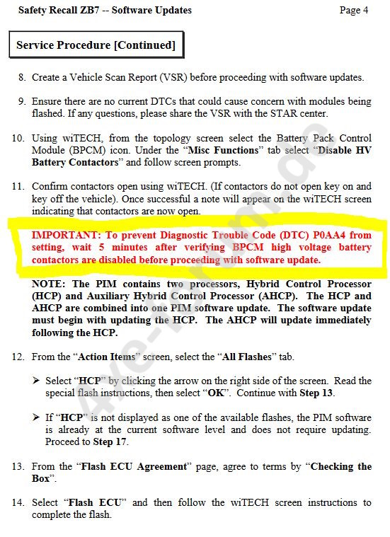

So wie einige amerikanische Webseiten berichten, soll es Updates fürs Getriebe und die beiden Hybrid Control Prozessoren geben.

meine Updates sind nun durch, d.h. sowohl die Motor Engine als auch das Thema mit der Wasserpumpe.

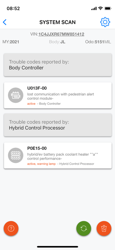

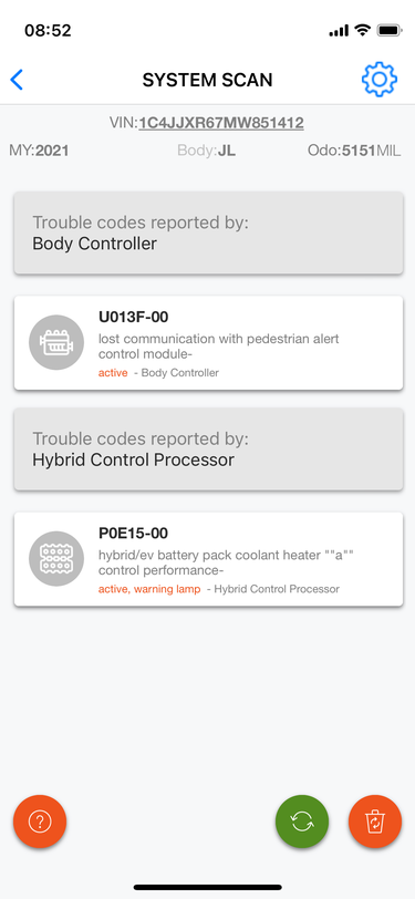

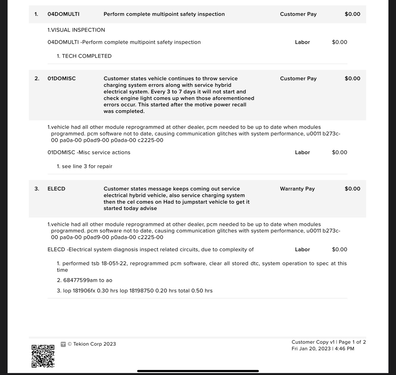

Des Weiteren habe ich bemängelt dass bei mir dauernd Apple CarPlay unterbricht… ich denke sogar dass die usb Ports Strom verlieren.
Und was noch komischer ist… seit der Reparatur meiner Hochvolt Heizung komme ich aus dem Kraftstoff auffrischungsmodus nicht raus. Man kann elektrisch fahren sobald ich aber Zuviel Gas gebe und der Verbrenner einsteigt oder ich e Safe etc einschalte kommt der Kraftstoff … Modus. Trotz leer fahren und volltanken, trotz Stunde Autobahnfahrt … trotz +13 grad usw.
Feedback… wir haben einen Kunden mit nem Renegade der hat das Problem auch … Jeep kann uns nicht sagen was los ist.
