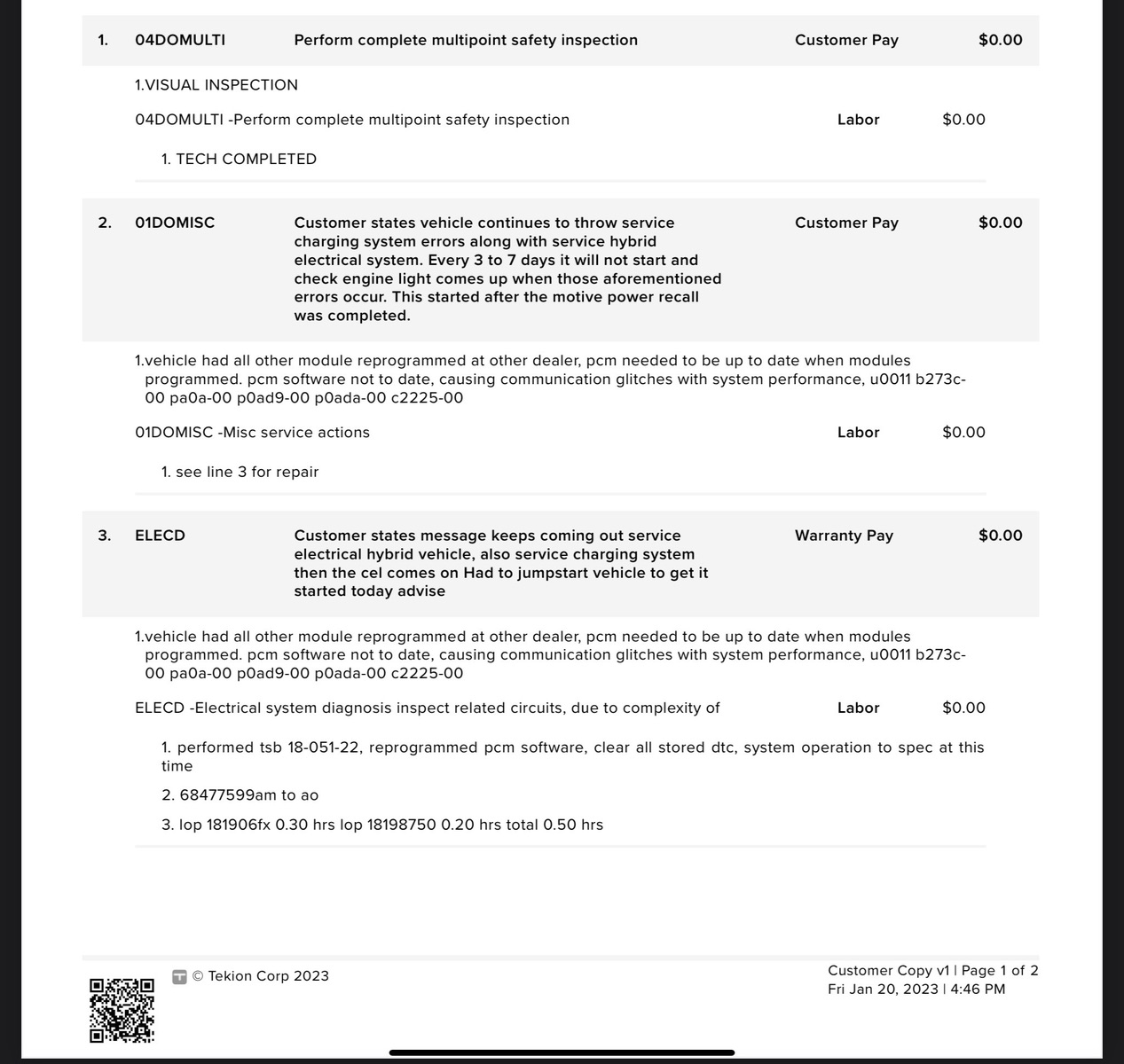

Lt. meinem Händler kann es nach dem Update zu dem Fehler P0E15-00 (siehe Bild) kommen. Motorkontrolle leuchtet gelb.
Jeep weiß von dem „Fehler“ es gibt aber noch keine Lösung.
War heute mal wieder beim Händler… er hat das Update nochmal durchgeführt… aber der Fehler kommt wieder und lässt sich auch nicht mehr löschen. Mal abwarten was Jeep jetzt dazu sagt.

Die letzte Aussage war jetzt, dass wahrscheinlich „die Batterie“ oder so getauscht werden muss, aber das muss erst von Jeep freigegeben werden. Vielleicht hat’s auch was mit dem „zuheizer“ wie in dem anderen Beitrag zu tun… ich weiß nicht was ich glauben soll.
Meiner hat vor einer Woche das Update bekommen und seit dem ist bei mir die Motorkontrollleuchte an.
Meine Werkstatt ist ziemlich ratlos. Die einzige Info die ich bekommen habe ist, dass es wohl kein Problem sein sollte wenn die Leuchte an ist
und es wurde wohl ein Fehler ausgespuckt der mit dem Zuheizer zutun hat.
Bin gespannt wann sich die Werkstatt meldet und eine Lösungsidee hat.
