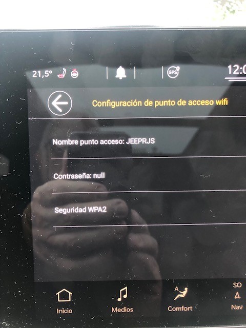

    Hat es jemand geschafft, das WIFI in uconnect5 mit ubigi/jeep zu verbinden?
    Ich kann nicht, weil das Passwort, das ich im Uconnect habe "null" ist und da WPA2 mindestens 8 Ziffern benötigt, kann ich mein Handy nicht zum Abonnieren verbinden?
    Ubigi sagt nur, ich solle zu meinem Anbieter gehen, von dem ich annehme, dass es sich um Jeep-Service handelt? Bis jetzt keine erfolge :(
    Ja: 2021 november 4xE S 240cv
  • Ein französischer Kompassbesitzer schlug mir vor, es zu versuchen, und ich sah mir die WLAN-Verbindung zu Hause auf dem UConnect5 an. Ich bestätigte, dass es verbunden war, wie immer, seit ich das Auto gekauft hatte. Übrigens: seit 1 Jahr keine Updates mehr erhalten.
    Aber ok; Das überprüfte ich zurück zu meinem Problem und Miracle! Auf dem Hotspot-Bildschirm wurde ein neues Standardpasswort angezeigt!!
    Danach war alles ganz einfach: Passwort geändert, Abo abgeschlossen und los ging's!
