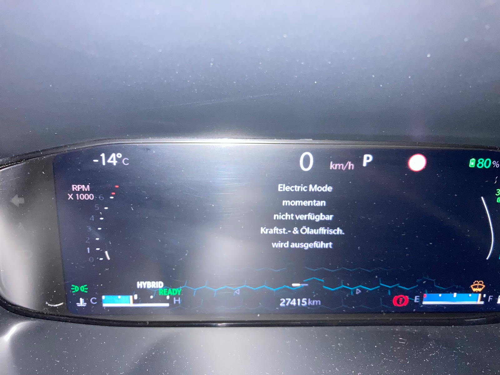

E-Modus nicht möglich -Lösung unerträglich
  • heute habe ich erstmal diese Fehlermeldung bekommen bei uns sind es die letzten zehn Tage im Durchschnitt 15 Grad minus und das Warmfahren ist dann nur bedingt möglich
    diese Fehlermeldung kam trotz dem neuen Update und es ist unsinnig nach dieser Fehlermeldung jetzt 12 Stunden durch die Gegend zu fahren und so hoffen dass es weggeht.
    wenn ich den Motor ausschalte und danach wieder anschalte und auf Elektro modus gehe dann fährt der Wagen ganz normal elektrisch wenn ich dann jedoch auf Winter also snow oder auf Vierradantrieb gehe dann kommt direkt wieder die Fehlermeldung und danach ist der reine Elektrobetrieb wieder nicht mehr möglich. Erst wieder nach Neustart.
    in der Bedienungsanleitung habe ich keine Informationen gefunden wie lange man danach mit dem Fahrzeug fahren muss damit die dämpfe wieder aus dem Tank kommen. Hat jemand Tipps?

  • Naja wenn du auf Allrad schaltest geht läuft der Motor ja immer. Beim Zurückschalten geht er erstmal in den Hybridmodus und dort läuft der Motor so lange mit, bis dass System der Meinung ist wieder auf Elektro-Antrieb umschalten zu können.
    Hattest du in letzter Zeit ein größeres System-Update in der Werkstatt? Bin nämlich der Meinung, dass diese Meldung erst nach dem z78 Update erscheint. Hier hatte Jeep unter anderen irgendwas am Ölverdünungsproblem verbessert.

  • aber warum die Meldung wenn ich nach Neustart dann doch rein elektrisch fahren kann.
    Nun ja, wenn man startet ist ja der Verbrenner zuerst mal aus und man kann elektrisch losfahren. Da wird ja dann auch nichts verschlechtert. Das Öl bleibt und ist wie es grad ist.
    Nur wenn der Motor schon mal angeht, will er ihn halt nicht mehr ausmachen wegen der Öl Regenerierung und verweigert so den e-Modus. Das scheint mir schon logisch, denn er will ja den Benzin Eintrag im Öl durch erneuten Kurzbetrieb nicht noch weiter verschlechtern, sondern mit längerem Betrieb verbessern.
    Ich schaue nach der Öltemperatur und bringe die - so 1 mal im Monat, wenn er öfter angesprungen ist - auf 110° für 10km. Einfach Allrad oder Sport Modus und/oder per "Hand" geschaltet und erhöhte Tourenzahl gehalten. Geht so auf 10km auf meiner 20km Hausstrecke im Pfälzer Wald. Da sollte ein Benzinanteil im gut Öl verdampft sein. Mit "normalem" Fahren geht die Temperatur ja nicht so hoch ud man müsste länger rumfahren.

    Ich befürchte, unter den extremen klimatischen Bedingungen wirst du aus dem FORM-Modus nicht mehr herauskommen. Da wird der Benziner einfach nicht so heiß, um das Benzin aus dem Öl zu verdampfen. Ich würde nun zeitnah den eh bald fälligen Ölwechsel machen und dann nach einer passenden Strategie suchen, um zukünftig erst gar nicht in den FORM zu geraten. Wichtig zu wissen wäre natürlich auch, wie mit dem Auto umgegangen wurde, bevor du den Compass übernommen hast, auch da könnte schon der Grundstein für die Misere gelegt worden sein.
  • Rätsel gelöst :thumbup:
    also ich bin jetzt nach ca. zusätzlichen 1,5 Stunden Fahrt in der City mit dauerhaft eingeschalteten Verbrenner endlich die Fehlermeldung los. scheint mir so dass er nicht die Kilometer als Berechnung ansetzt sondern eher die Zeit wie lange der Motor eine bestimmte mindest-Temp. gelaufen ist am Stück.

  • Ja Danke, den Abschnitt kenne ich, jedoch hat das in diesem Fall meiner Meinung nichts zu tun und wäre ja quasi ein Alibi für alle Fehlfunktionen die in den besagten -10 Grad und kälter auftreten würden. Ausserdem handelt es sich ja hier um einen gewollten Eingriff um das Öl auf Temperatur zu bringen.
    Mit anderen Worten, das wäre auch passiert bei -2 oder +2 Grad
    wenn diese Meldung kommt, (siehe mein Bild oben) könnte man auch eine kurze Anweisung geben wie lange man da jetzt rumfahren soll, bei mir waren es am Ende about 2 Stunden mit ca30 Km davon 70% Stadt und viel Standzeiten mit laufendem Motor.
    Ganz ehrlich, Ich habe in meiner Freizeit besseres zu tun als so ein 2 stündigen quatsch
