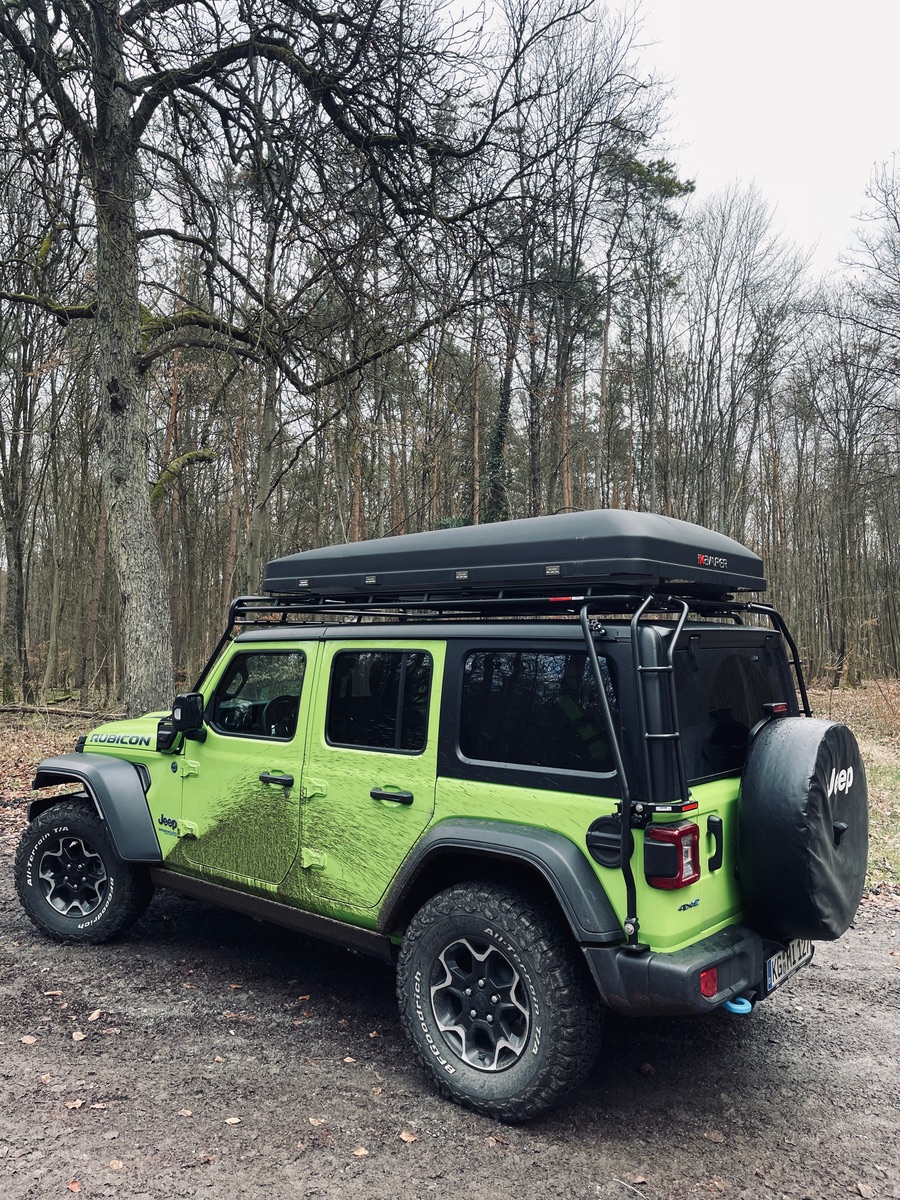

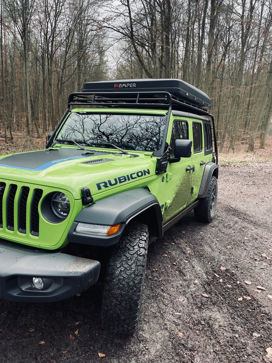

  • Kleines Update zum Dachträger vorhaben.
    Seit gestern ist das Rack drauf :).
    Drauf habe ich das Stealth Rack von Gobi. Bestellt bei ORZ für 2900€ und es wurde geliefert nach 3 Wochen.
    Alles mega schnell und am günstigsten von den mir bekannten Händlern, aber die Kommunikation und der Kundenservice sind echt bescheiden gewesen :thumbdown:.

  • Konnte Dir zwar nicht weiterhelfen, aber Du hast wirklich ein sehr stimmiges Gesamtbild am Fahrzeug. Ich hoffe Du fährst nicht oft in die Waschanlage, der Dreck steht dem Wrangler in Verbindung mit der Lackfarbe absolut Top.
    Viel Spass noch :thumbup:
