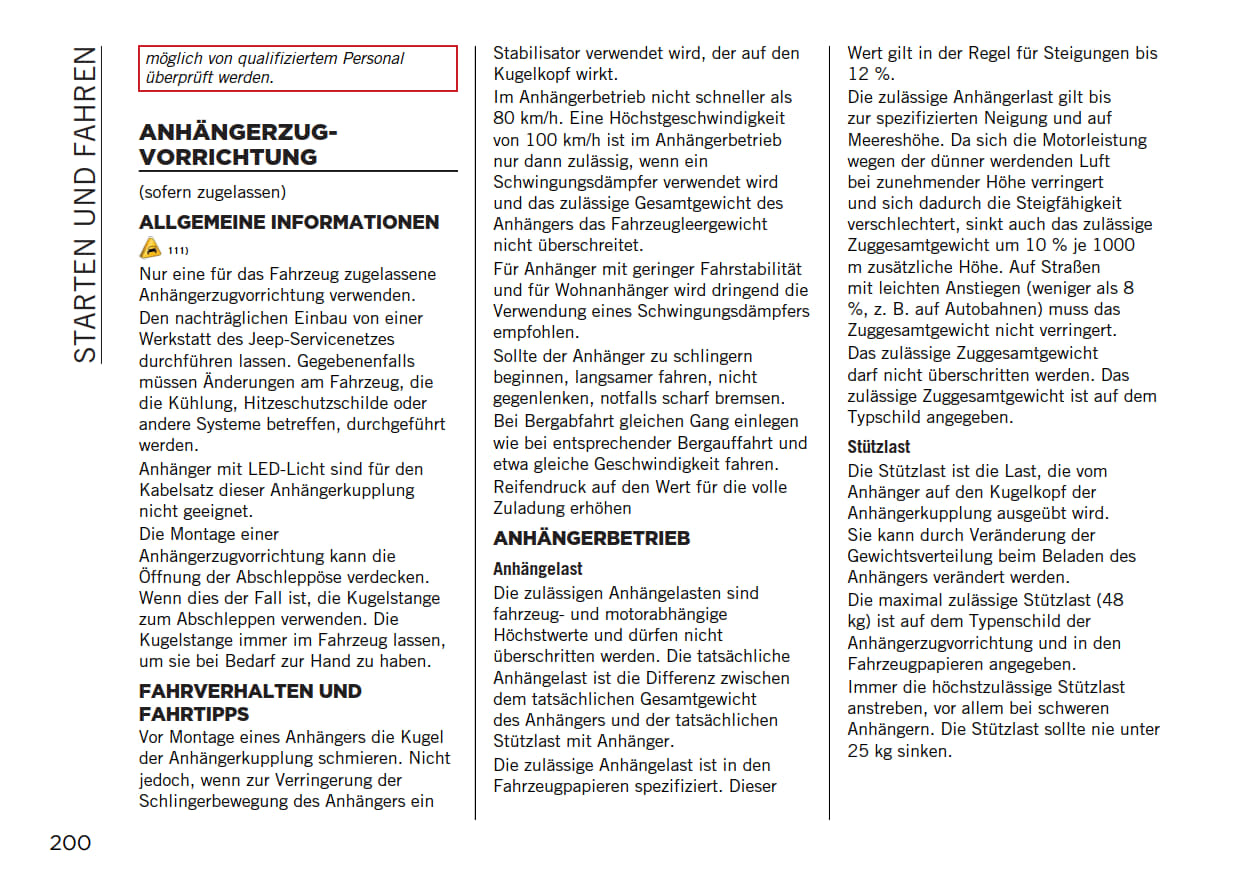

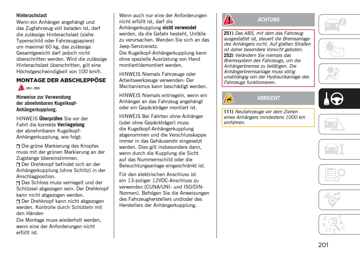

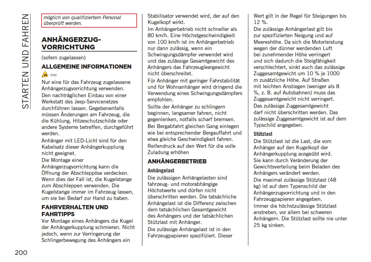

Ich habe beim ersten Querlesen weiter hinten bei den Technischen Daten eine Seite mit den zulässigen Gewichten gefunden, dort sind für die E-Version sowohl bei Anhängelast, als auch bei der Stützlast jeweils „N/A“ eingetragen, also auf gut deutsch wie schon bei allen CMP-Schwestermodellen „nichts“.
Tatsächlich, Seite 275, habe ich offenbar überlesen. Nur der Verbrenner darf einen Anhänger ziehen.
