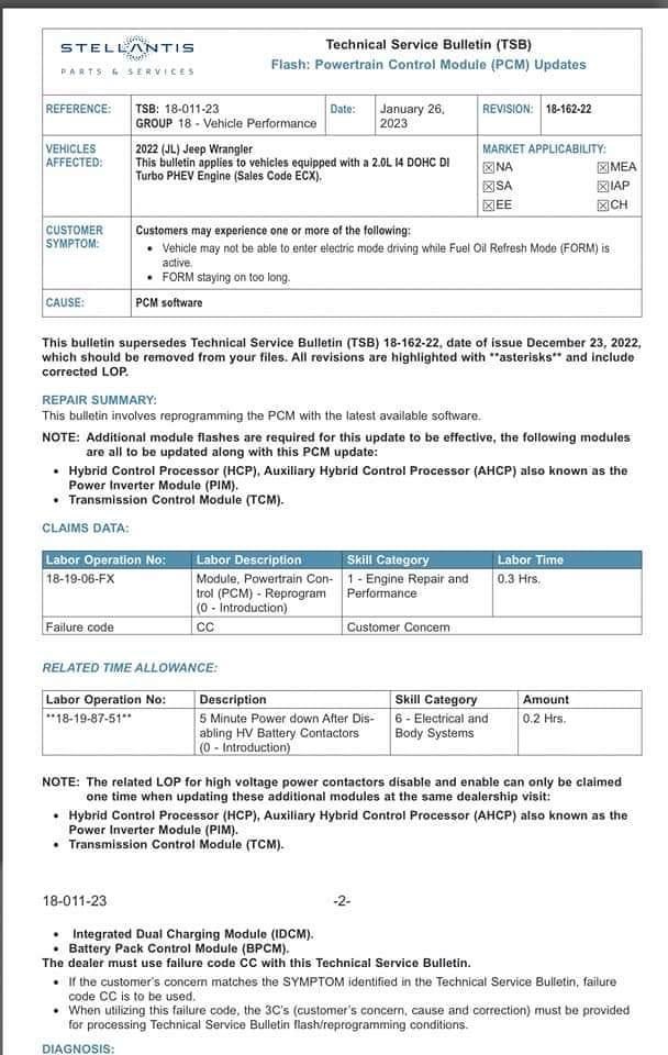

Es soll wohl ein neues Update geben für den Kraftstoff/Öl Aufbereitungsmodus der bei einigen dauerhaft da ist.
Anbei das Dokument.

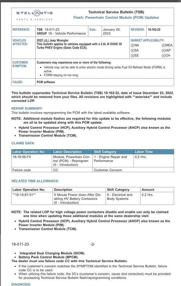

Anbei das Dokument.

Das TSB beschreibt ein verfügbares Update für das Motorsteuergerät. Mit dem Update soll der F.O.R.M nicht mehr so lange aktiv sein. So wie sie es beschreiben, soll es mit dem Update auch möglich sein, während des aktiven FORM in den elektrischen Modus zu wechseln. Das klingt zwar erst mal gegensätzlich, aber nun gut, schauen wir mal.
Das Update gibt es übrigens auch für MY21.
