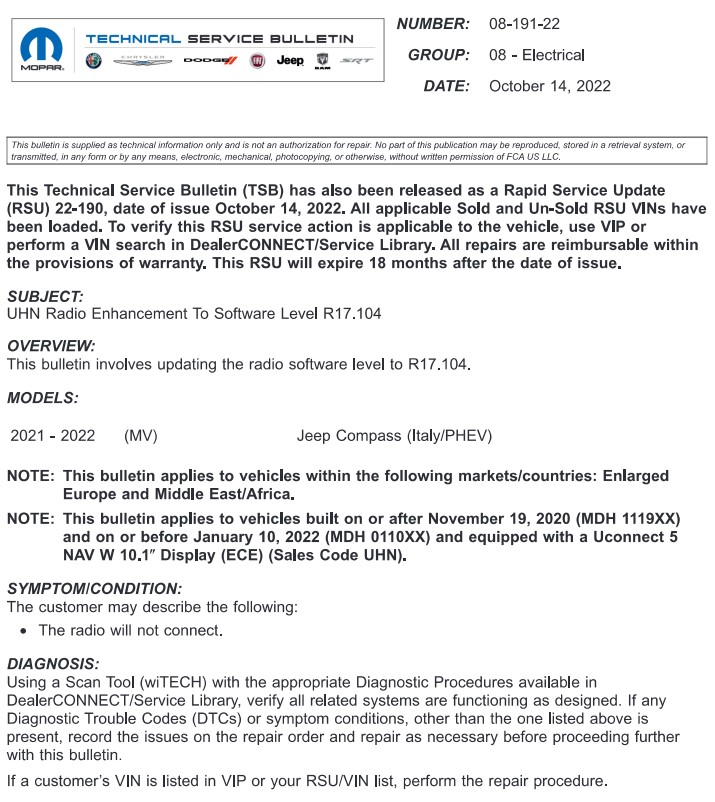

    Gut wenn das so ist, aber was hat das Uconnect mit Z78 zu tun? Ich meinte bisher der Batteriebug kommt wenn die Steuergeräte nicht neu gestartet wurden.
    Nein, in den entsprechenden Threads hatte ich das schon mal detailliert. Der Bug mit dem Neustart resultiert aus dem Update fürs Uconnect 5, das dann natürlich nur für den Compass ab MY21 relevant ist. Genau genommen ist das Uconnect Update auch gar nicht Bestandteil von Z78, beim Compass läuft das nebenher und wird oftmals bei Z78 mitgemacht, was ja auch Sinn macht.
  • Danke für die Richtigstellung Toy
    Das war mir so nicht klar, denn wie du schreibst, hat Z78 mit Uconnect streng genommen nichts zu tun. Das hatte mir auf Nachfrage der Werkstattleiter beim Abgeben bestätigt.
