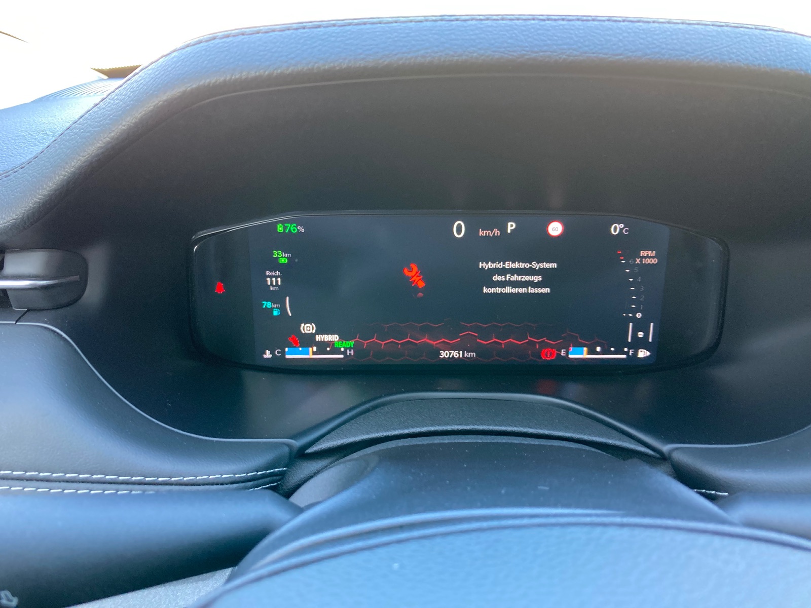

Mich hat es auch erwicht. ROTE Warnung Hybridsystem
  • OMG ich hoffe es wird keine große Nummer daraus mit endlosen Standzeiten.
    Ich fuhr heute bis ca. 55 Grad öltemperatur in die Tiefgarage und startete danach 30 min den Wagen wieder, dann ging
    Ölauffrisch-Programm an. Habe Ihn dann ab Öltemp 80 bisserl strammer bewegt im e-save so mit Beschleunigung und niedrigem Gang bin ich dann ca. 30 min mit Öltemp 90-95 gefahren. dann 20 min abgestellt und beim Neustart ging dann die Fehlermeldung an ( siehe Bild) Wenn es das Steuergerät ist dann hoffe ich, dass der Händler das hinbekommt.
    Ich ahne schlimmes || ||

  • Also lt. Werkstatt sei die Heizung der Batterie defekt, und sie warten jetzt auf Stellantis wie man weiter vorgeht. Das gesamte Batteriepack muss wohl raus.
    Na ich werd mich dann mal auf ne lange Abwicklung/Reparatur einstellen.
  • finde ich jetzt nicht so toll mich mit dem Wagen nach Hause zu schicken, wir haben teils noch -10 Grad nachts und die Batterie geht da ohne Heizung ja schon etwas in die Knie🤔🥲
    Gemeint ist wenn ich Ihn vorkonditionieren will. und auch tagsüber bei 2 Grad beim fahren. da fahre ich wohl jetzt eine ziemlich kalte Batterie durch die Gegend.

  • ok scheinbar nicht,
    die Warnleuchte ist seit heute wieder ausgegangen.
    Wie ist das mit der Garantie, muss der Wagen trotzdem zum Händler wenn Stellantis sagt wie es weiter geht, oder reicht es dem Freundlichen mitzuteilen, dass es scheinbar alles wieder funktioniert und die Warnleuchte ausging?
    Ich denke es rührt daher, dass der Wagen ja seit Ende Oktober ständig den Minustemperaturen ausgesetzt war und er scheinbar keine Zeit hatte sich etwas zu erholen. seit einigen Tagen haben wir nämlich wieder Plustemperaturen und siehe da der Fehler verschwindet wieder.

    Uff, ist auf die Entfernung nicht so einfach. Ich würde den Fall auf unbedingt weiterlaufen lassen. Es kann natürlich sein, dass jetzt aufgrund der höheren Temperaturen die Batterieheizung nicht gebraucht wird. Der nächste Winter kommt bestimmt, was wenn der Fehler dann doch noch da ist und bis dahin evtl. sogar die Garantie abgelaufen?
