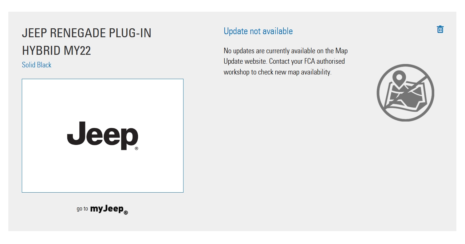

  • Nach Wunsch von Toy soll ich einen eigenen Thread anlegen. Wie kann ich bei meinen Renegade die Karten updaten wenn die Webseite von Mopar keine Kartenupdates bereitstellt? Kartenversion laut Navi 1075 mit Datum 07/2021. Wie soll die Webseite überhaupt wissen was für eine Kartenversion ich habe? Ich trage da ja nur die VIN ein oder holt die Webseite die Infromationen über die APP oder sendet das Auto diese über 4G? Ich habe gestern extra noch die TomTom Services aktivert, aber auch das hat keine Änderung gebracht, Muss der Händler mein Fahzeug noch mit der Webseite verbinden?
    Laut Mopar Webseite sind nur folgende Schritte nötig um Updates zu bekommen:
    To update your navigation system maps, register on the website and log into your personal area.
    Enter the vehicle identification number (VIN) of your car to find out whether any new updates are available.
    Liegt es eventuell daran das ich auf der EU Webseite bin, aber es gibt keine CH Webseite...

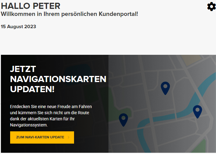

  • Ich habe ja auch einen Renegade MY 22 und kann es mir nur schwer vorstellen, dass es für Schweizer Auslieferungen anders läuft.
    Hier einloggen:
    login
    Dann dauert es etwas (ca. 15 - 30 s) bis mein Fahrzeug angezeigt wird.
    dann erscheint direkt diese Nachricht:

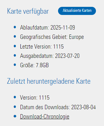

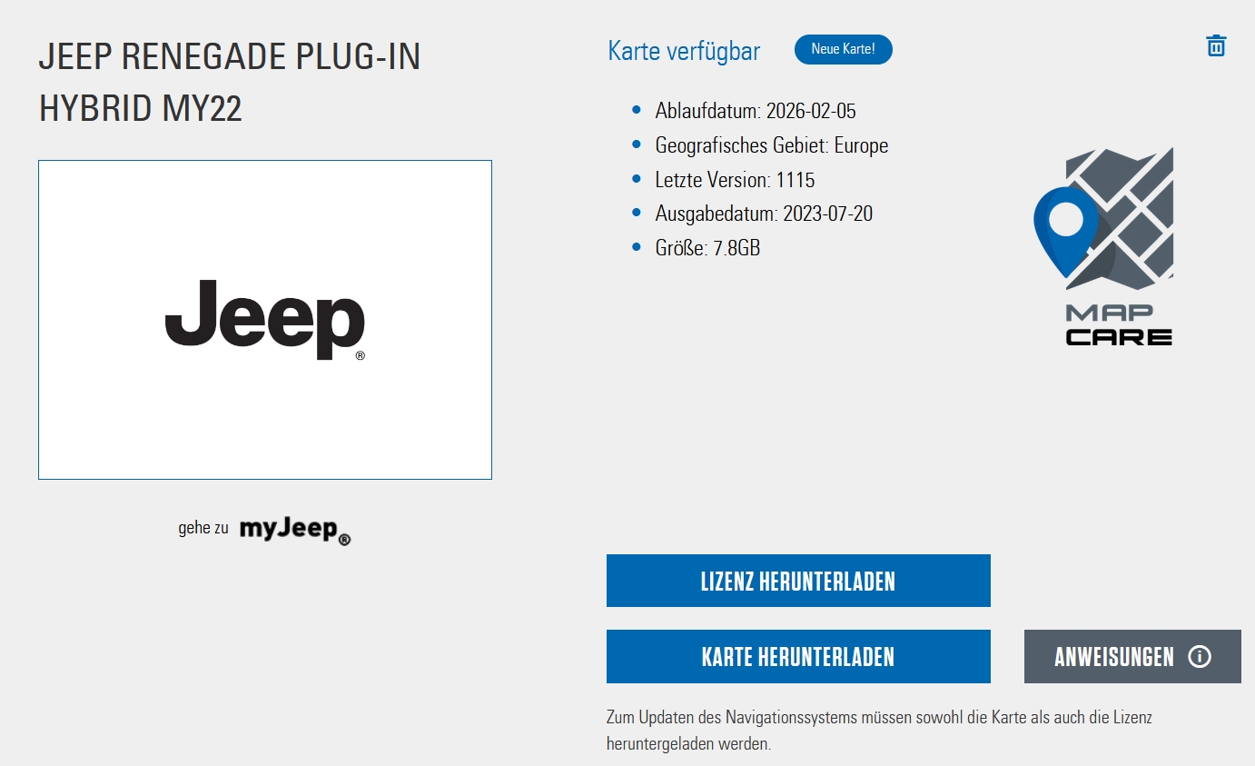

    Nach Klick auf "Zum Kartenupdate" kommt:
    EDIT: Dann wird dir normalerweise das Lizenzfile und die Karte zum Download angeboten. Auf USB-Stick (max. 32 GB) kopieren, einstecken, Motor an, los geht´s
    EDIT: Hab gerade nochmals den Anfangspost gelesen, Login funktioniert wohl und auch das Fahrzeug wird erkannt.
    Zitat: "Er bot mir an einen USB-Stick mit der Karte und dem Lizenzfile zu senden"
    Nur so funktioniert es bei mir, hast Du das Angebot angenommen?
    Einmal editiert, zuletzt von Peter_X4e ()
  • DANKE!! So funktioniert es! Ich hatte zwar den Login auf der Maps Seite aber scheinbar ist es nötig zuerst über deinen Link das Fahzeug hinzuzufügen. Komisch dass das nirgens stand, oder ich habe es übersehen.
