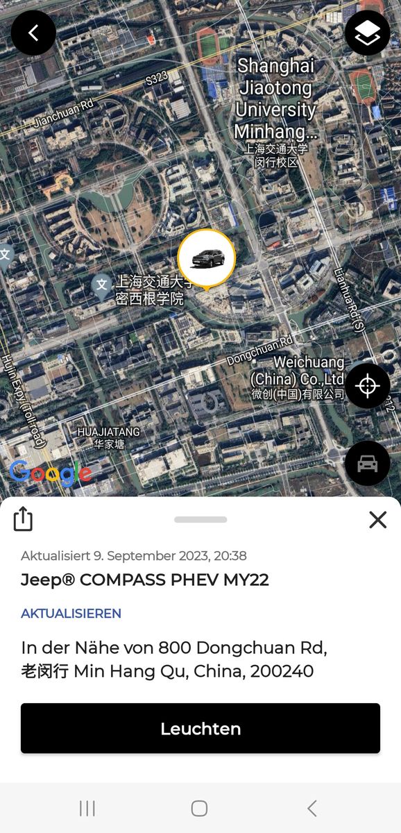

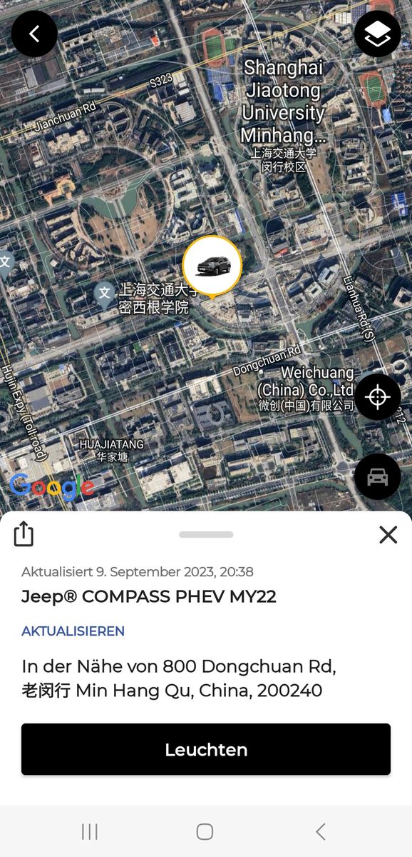

funktioniert aktuell bei euch das Abrufen des Fahrzeugstandorts? Habt ihr schon mal völlig falsche Infos bekommen?
Meiner soll aktuell in China stehen đ€

Hallo, das Problem ist mir bekannt, ist bei meinem Compass aufgetreten wÀhrend er wegen grober Probleme mit der Ladeelektronik in der Werkstatt stand und ich interessehalber einmal eine Standortabfrage gemacht habe.
Als Standort wurde genau die selbe Adresse wie bei Carlotta angezeigt.
Ich habe mir das damals einfach so erklÀrt, das sich irgendein chin. Zulieferer wegen der bestehenden Probleme in meinen Compass eingeklinkt hat.
Nach 2 Tagen wurde als Standort wieder meine Werkstatt angezeigt.
Was jetzt wirklich die Ursache fĂŒr diese Standortanzeige war, weiĂ ich auch nicht, meine Werkstatt meinte dass in meinem Fall Jeep Italien am arbeiten war.

Das ist ja interessant. Mein Compass steht auch gerade in der Werkstatt. Und genau dann wird dieser Standort angezeigt? Was bei mir vorher auch noch nie vorgekommen war. Der Grund fĂŒr diese Standortanzeige interessiert mich sehr.

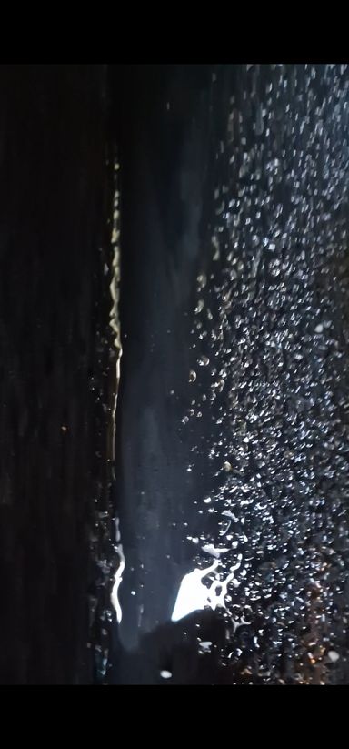

Mein Bordcomputer zeigt einen Verbrauch von ca. 80 Litern an, wenn ich kein (!) Gas gebe. Wenn ich beschleunige sinkt der angebliche Verbrauch. Ein völliges Durcheinander. Gleichzeitig gleicht der Innenraum hinten links, FuĂraum vorm RĂŒcksitz einem Aquarium. Hier steht Wasser, ohne dass es geregnet hat. Es scheint Kondenswasser zu sein. AuĂerdem tropft Wasser aus der SchweiĂnaht hinterm Vorderrad.

WĂ€hrend es Werkstattaufenthalts sollte die Werkstatt eigentlich immer den Werkstattmodus einschalten, damit sind (u.a.) die Ortungsdienste deaktiviert.
Bei der Ortungsabfrage wird dann der Default eingestellt. Ich spekuliere das ist der Standort der Softwarefirma (unter der Adresse ist es eine UniversitÀt) die die App programmiert hat.
Herzlichen Dank fĂŒr die ErklĂ€rung.
Ab spÀten Abend/Nacht wurde dann allerdings der korrekte Standort wieder angezeigt.
