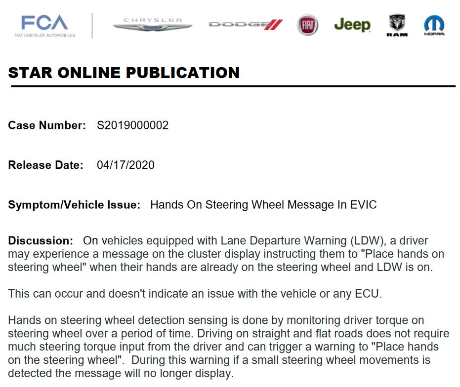

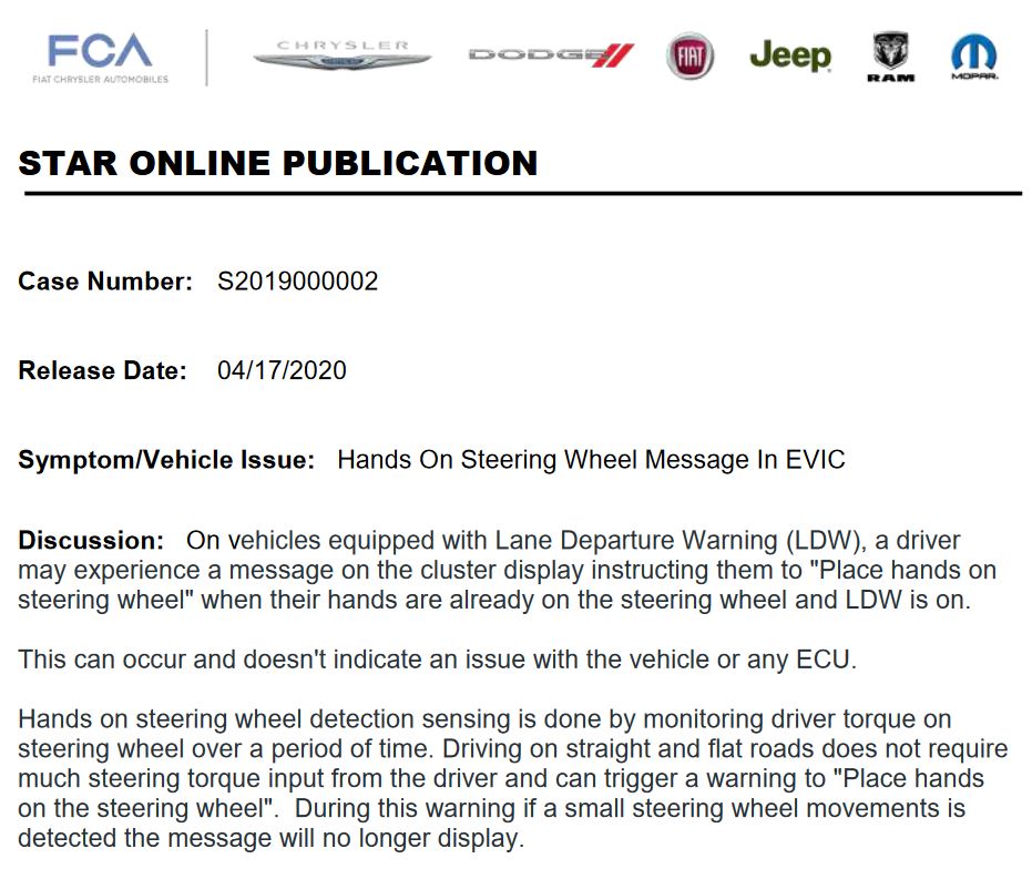

    Das mit der Meldung "Hände ans Lenkrad" ist in der Regel kein Problem am Auto, das tritt hin und wieder mal auf, wenn die Umstände zusammenpassen. Meist auf der Autobahn wenn es längere Zeit grade aus geht und man dabei das Lenkrad nicht bewegt. Es gibt dazu auch eine Star-Online-Publication von FCA dazu:
  • Das mit der Meldung "Hände ans Lenkrad" ist in der Regel kein Problem am .....
    Danke schon mal, finde ich etwas seltsam , ist aber halt so...
